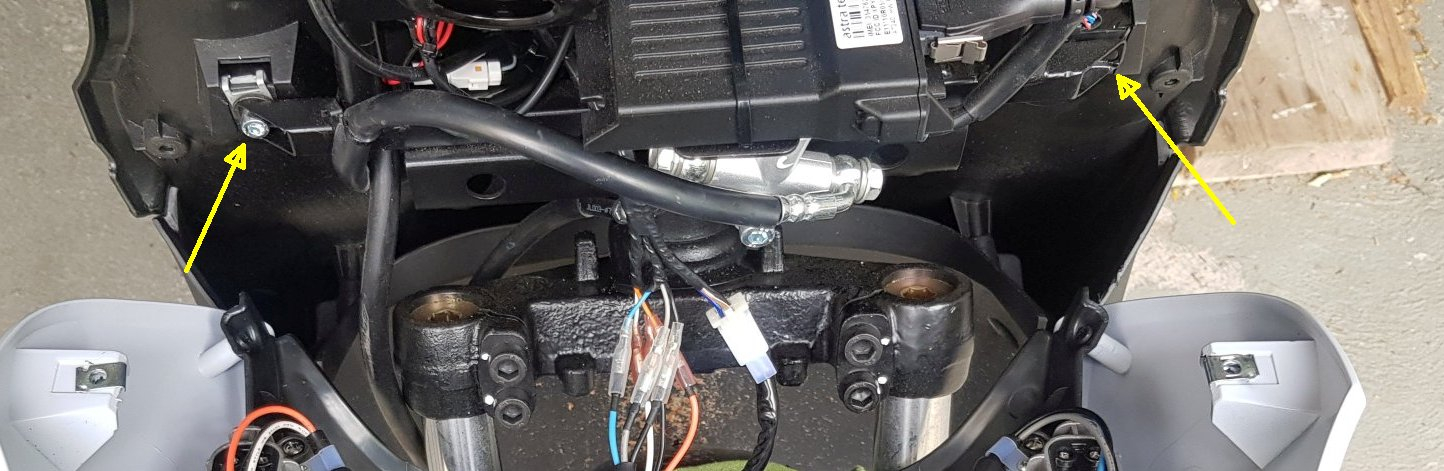

Da ist mir auch aufgefallen... es gibt einen kleinen Halteträger unterhalb des tele Moduls. Links und rechts jeweils eine Schraube um die Fahrerseitige Platte statisch zu halten. Es sind auch keine kleinen Schrauben und deshalb sollen diese 2 auch etwas aushalten vermutlich.
Aber.... bei meinem Roller fehlt diese rechte Schraube. Die Lochung scheint nicht genau in der Flucht und eine Korrektur hätte vermutlich Zeit gekostet während der Montage. Dann lässt man die lieber weg weil umständlich...
Was für ein Verein. Hoffentlich fehlt nicht noch mehr.

[OT: Montagemängel]
Beitrag von Pfriemler »
ist offtopic, aber meinst Du diese beiden Schrauben? Die rechte fehlte bei mir auch. Ich habe einen Roller aus einer ganzen Charge mit verzogenen Radhausverkleidungen, grauenhafte Spaltmaße. Nachdem ich die nebst Klammer ergänzt hatte, waren die Spaltmaße noch größer.
Auch eine Art von Kosmetik ... :lol:

Ja, ganz genau die ist es. Also... Not a bug.... dann lass ich es so. Wohl ein design Fehler.
Offtopic Ende. 😀

Nä, das war eine werksseitige Kompensation im Range von "Panzertape". Ich lebe lieber mit einem größeren Spalt, dafür einer soliden Befestigung.
