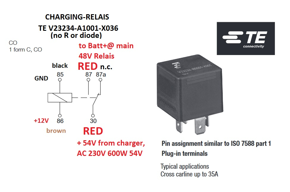

Könnte sein dass der Fehler gefunden wurde,
das Relais das beim Laden das Netzteil mit der Batterie verbindet dürfet Kontaktprobleme haben.
Hab bei MOUSER ein Neues bestellt, sobald ich getestet habe gibts ggf. neue Infos dazu.
Anbei noch Infos zum Relais das innen am hinteren Deckel rechts oben (von hinten gesehen) montiert ist:

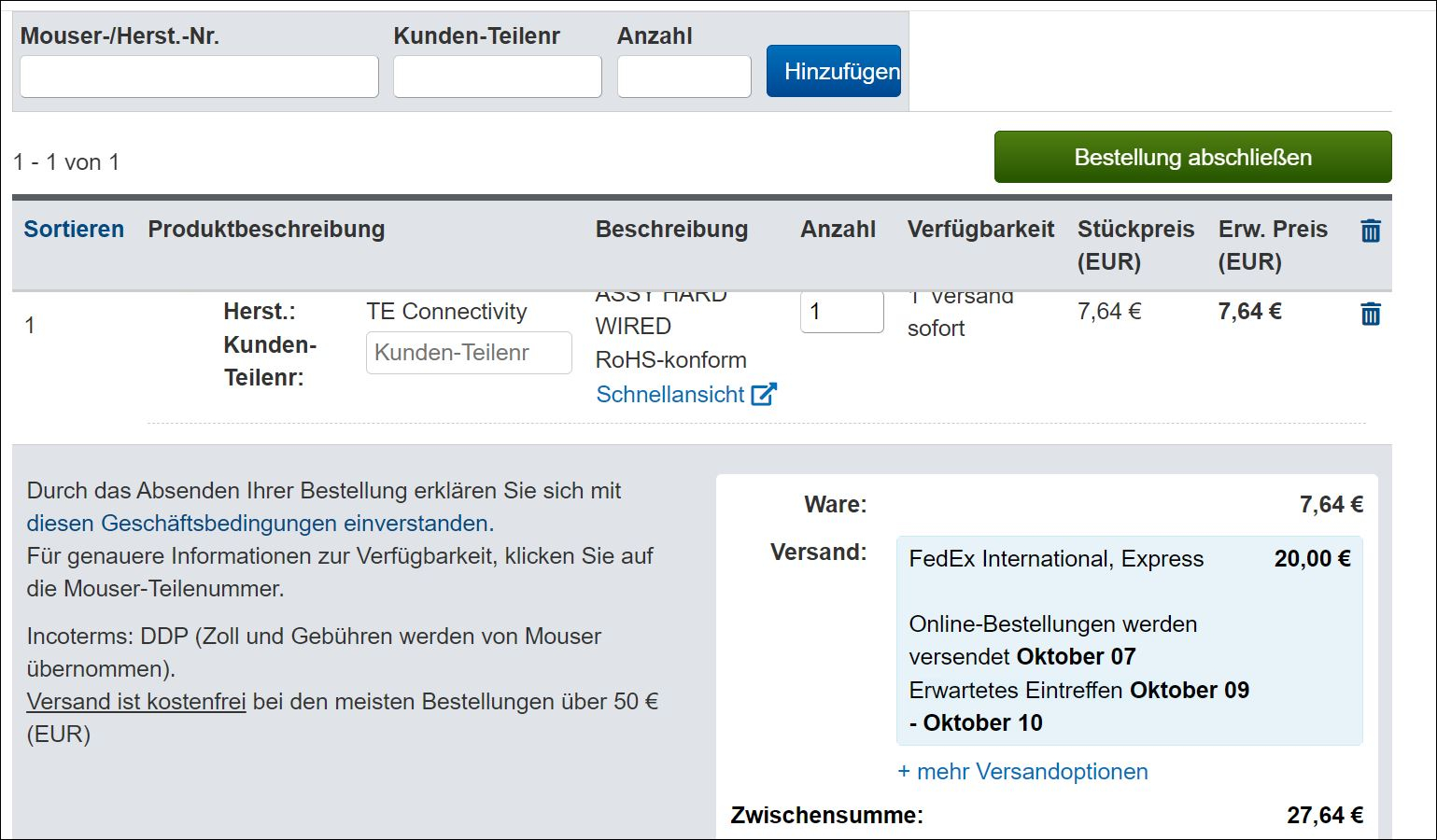

Achtung MOUSER hat 20 EUR Porto Gebühren.
Beispiel
Gruß Conny

Könnte sein dass der Fehler gefunden wurde, das Relais das beim Laden das Netzteil mit der Batterie verbindet dürfet Kontaktprobleme haben.
Da habe ich aber meine sehr großen Zweifel. Solche Defekte sind eigentlich eher sehr selten. Klackt das Relais denn?
