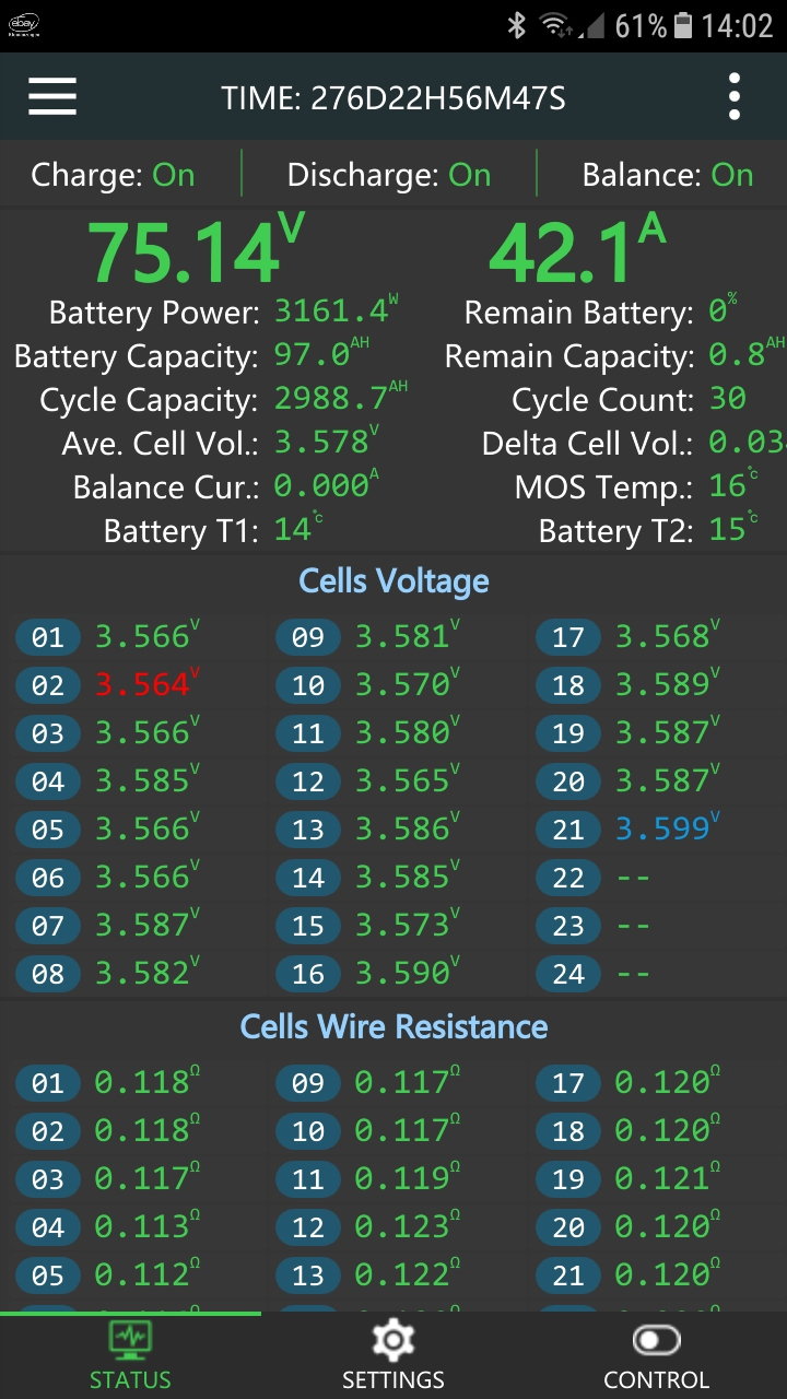

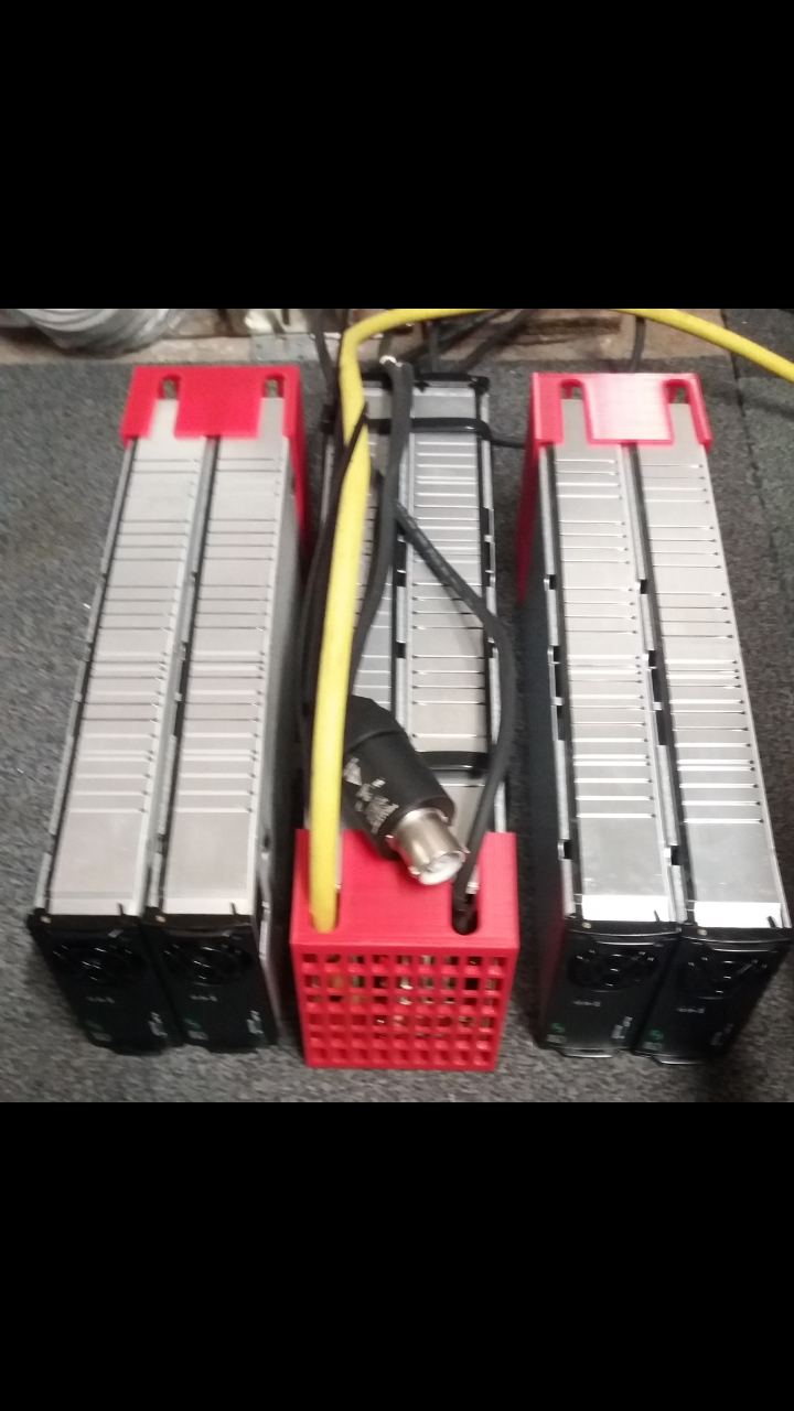

Bei 48V wäre ein 11kW Schnelllader nicht das Problem, der könnte aus drei Huawei R4875 bestehen die schieben zusammen bis zu 12kw und bis zu 240A in den Akku.
Abmessung wäre dann ca 125x108x300mm und 7kg Gewicht.
Ich bastel ja schon etwas länger an meinem 21S Schnelllader rum.
Hier noch der Aufbau mit 6 Eltek Flatpack2 2kw und ein Screenshot vom BMS allerdings nur vom einphasigen Laden, da bis heute noch meine Ladebuchse der begrenzende Faktor ist , da ich den riesigen 175A Anderson-Stecker immer noch nicht eingebaut habe.
Aktuell liebäugele ich mit dem QS10 als Ladestecker der ist noch relativ klein, oder mit zwei oder drei Sp28-4 Steckern.
Alle Stecker liegen in der Schublade, aber den kleineren traue ich erst wenn ich sie selbst im Vorfeld getestet habe. Bin gespannt wie warm der QS10 bei 125A und 170A wird, den irgendwo dazwischen wird mein Ladestrom wohl schlussendlich nachher liegen.
