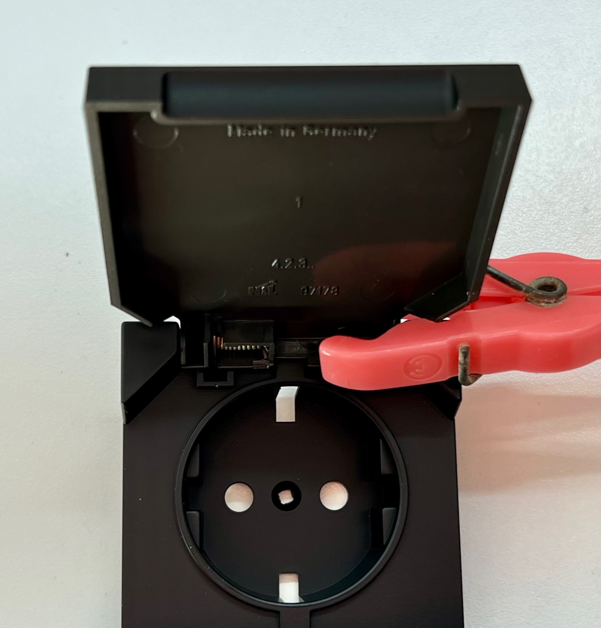

Habe es jetzt anders gelöst mit der innenliegenden offenen Steckdose. Bevor ich mir eine Kaltgerätebuchse (nur Zehnerpack) zwar MIT Deckel, aber OHNE Sicherung kaufe und einbaue (wobei dann das Loch in der Helmwanne ebenfalls zu gross wäre), habe ich mich heute in der Elektroabteilung des Baumarktes für ~6 Eur bedient: Steckdose mit Federdeckel. Muss nur innen die Schuko-Form aussägen, dann kann man den Deckel über der Ladebuchse mit zwei Schräubchen befestigen. Somit neben mechanischem Schutz ist dann die Ladesteckdose auch vor leitenden Gegenständen geschützt, was im Helmfach so herumliegen könnte (nasse Bekleidung, Handschuhe o.ä.) Die Steckdosenklappe träg auch nicht gross auf - Höhe dann final 8mm. E
Langsam wird mit klar, warum Seat die Buchse innen weggelassen hat, zu Gunsten der Ladebuchse direkt am Akku...
Wird aber erst eingebaut wenn die 2. CONEC Stecker/Buchse eintrifft und ich die Verkabelung besser mache/verlege.
Die Wäscheklammer nur, dasss der Deckel offenbleibt, fürs Foto.

Genau so ein Steckdosendeckel, am besten mit Dichtung, wäre ein guter Ersatz für den dämlichen Gummideckel beim SEAT.

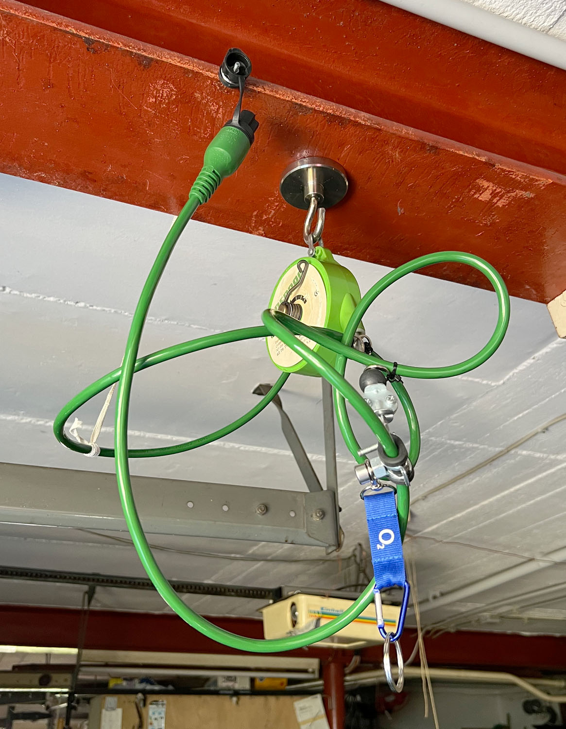

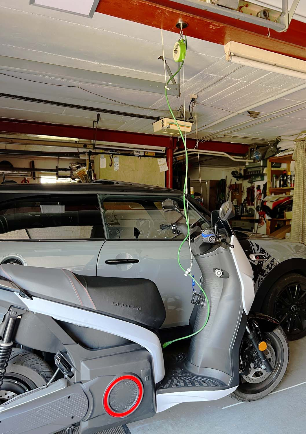

So, meine Roller-Tanke ist nun auch wieder einsatzbereit. Hatte ich ja schon beim Vorgängerroller, der Bimie so gemacht.
An die Decke (praktisch hier: Stahlträger) einen richtig fetten Neodym Magnet (hält > 80kg
) gepappt, daran ein Federzug (Ebay-Beute), daran das Kabel mit dem DEFA Stecker. Bei Bedarf einfach nach unten ziehen, Ring in den Gepäckhaken hängen (das war bei der Bimie durch einen Spalt unter der Sitzbank besser/ein Handgriff weniger...) und Stromkabel einstecken. [Deswegen brachte ich die extra DEFA Buchse am Roller an...]
Dann nur noch die Fritz-Steckdose einschalten - kann die auch per Handy von überall schalten und den Verbrauch sehen.
Dass sich das Kabel nicht so verheddert läuft es am Stahlkabel mit drei kleinen Schlüsselringen <> Kabelbinder frei fixiert; das zum herunterhängen tendierende Kabelende wurde mit an der Schutzkappe mit einem Magnet versehen und parkt bei Nichtgebrauch am Träger.

Zu den Bildern: Hat was. Kann man so machen!
