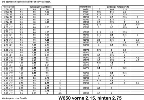

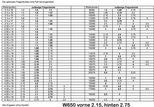

Ich bin vorne von 90/80-17 auf 100/80-17 und hinten von 120/70-17 auf 130/70-17 gewechselt. Also das Verhältnis ist gleich geblieben. Was der Prüfer noch gerne gehabt hätte, war für die Felge eine Freigabe, das die etwas breiteren Reifen drauf dürfen oder ein Datenblatt zu den verbauten Kenda-Reifen über die mögliche Felgenbreite. Aber nach dem Anschauen war zu erkennen, das es passt und es gibt auch eine Liste von möglichen Reifenbreiten/Maulweiten von Felgen (keine Gewähr für die Richtigkeit der angefügten Tabelle von mir).
