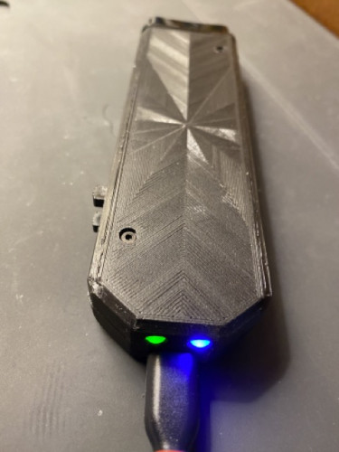

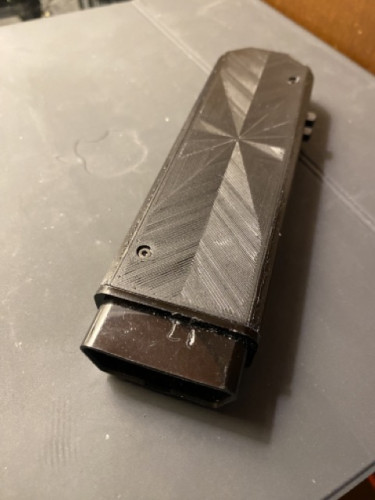

Möchte euch mein neues Projekt vorstellen.
Die von Gerald (org. Michael Balzer) vorgestellte CAN Variante habe ich um die BL Übertragung erweitert. Als Bluetooth Modul habe ich das von DSD TECH HM-18 CC2640R2F Bluetooth 5.0 BLE-Modul gewählt, funktioniert auch mit IOS.
Das Modul kann wie bisher per USB verbunden werden und auch mit Bluetooth. Test mit dem HM-10 funktionierten, war mir aber zu langsam. Bei der Eingabe von „Help“ wurde nur ein Teil des Menüs übertragen.
Am Nano habe ich die Pin D1 und D2 benutzt, dadurch brauchte am „Twizy“ Sketch keine zusätzliche Änderung vorgenommen werden.
Schalter 1 am DC Modul dient der Abschaltung der 12V vom Mo wenn per USB die Verbindung erstellt wird und mit Schalter 2 wird das BL-Modul ausgeschaltet, dass sonst störend wirkt.
Für die Verbindung per BL wird nach Starten des Nano der Reset Taster betätigt.
Das DC Modul dient der Schonung des Nano, der teilweise nach Hersteller mit max 12V arbeitet.
Getestet mit iPhone und iPad per BL und mit dem MacBook und der App Serial.
Der Plan wurde für die Montage des Moduls erstellt.
Die Grüne LED zeigt die Spannungsbereitschaft an, die Blaue LED der Zustand des HM-18.
Das Modul ist 150 x 45 x 20 mm.
LG Janin

Wäre es möglich so einen Adapter herstellen zu lassen? Hätte jedenfalls Interesse daran.

@Nobelhobel hat einen CAN Adapter ohne BT angeboten und das zu einem sehr kulanten Preis. Ich selber habe leider keine Zeit einen weiteren Adapter herzustellen. Einfach mal anfragen.

Fotos vom Innenleben und die STL-Dateien wären doch auch schon eine Hilfe zum Nachbau.
