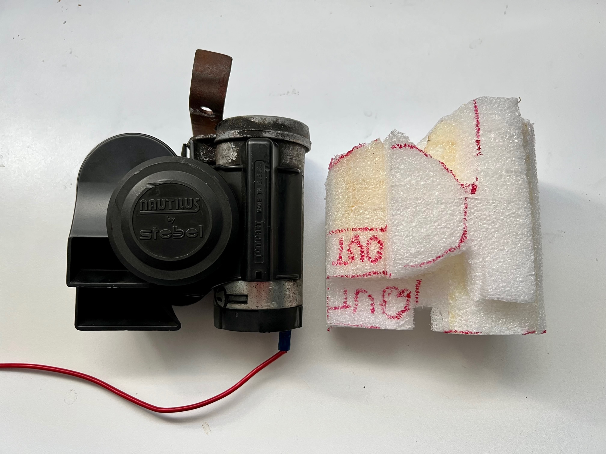

Noch nicht, nur kurz das Schild vorne abgemacht und kurz rangehoben, als ich den nervigen Blinkerpiepser leise gemacht habe. Kam mir vor wie ein Staplerfahrer, ey. So laut das Teil.
Die Hupe sollte knapp hinter die Gabel-Querverstrebung passen. Damit man testen kann, ob die Hupe in/hinter die Verkleidung passt habe ich ein Schaumstoffmodel schnell geschnitzt. Das kann man zum Platz-finden einfach wohin pappen. Mit der Originalhupe zu hantieren macht nämlich keinen Spass, da recht schwer. Will vor dem Einbau aber erst schauen und probieren, wo ich die vollen 48V abzapfen kann und ob die Hupe daran angeschlossen anläuft. Die ist wie alle Kompressorhupen sehr Ampère-hungrig.

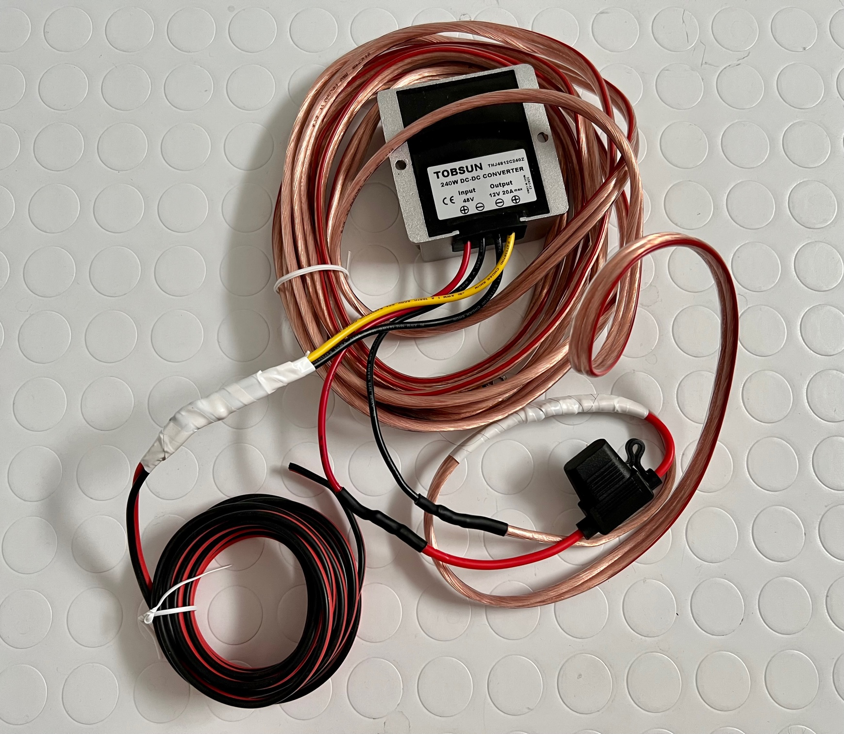

Den DC-DC Wandler haben ich schon; der käme dann in das Batteriefach neben dem ursprünglichen, den für das 12V Bordnetz, der verbleibt.
Der Wandler ist auch soweit schon präpariert, inkl. verlötete Kabel, Schrumpfschläuche, sowie 20A Sicherung auf Seite der 48V Einspeisung. Die Hupe hat dann auch nochmal eine ab dem Relais (bei der Stebel-Hupe dabei), wo für Signalfreigabe die originale Hupenleitung angeschlossen wird.
Falls jemand ebenfalls etwas 12V stromhungriges anschliessen will, den DC-Wandler habe ich von Amazon, ASIN B09WH9DBNZ, um 28 Eur. Obacht: den selben Wandler gibt es auch für locker den doppelten Preis...
Der DC-Wandler verträgt 30-60 V DC, also bestens für den Anschluss an das 'Hochstromnetz' (

Apropos Aufwand: Ich mache das weil es mir Spass macht, so etwas zu tun / dieses Aufgabenstellung zu lösen. Nicht weil es nötig wäre.
Es ist reiner Fun für mich. Ich habe schon lange diese Hupe, sie liegt nur herum, so why not.
Ob eine Stebel sinnvoll im Roller ist - eher nicht. Aber hinterher, wenn es klappt, kann man wunderbar diverse Arschl* weghupen, die nicht Auto fahren können, Zweiräder ignorieren oder ab und an einen einfach aus Versehen übersehen

Zwei Stunden in der Garage bei der Hitze gestanden, den 3/4 Roller gestrippt, am Kabel des schon vorhandenen 48V -> 12V Wandlers den 20A DC-DC Wandler für die Hupe angeschlossen, Alu-Halterung beim bestehenden Wandler gebastelt, Kabel bis nach vorn durchgefädelt, dann der erste Test: Roller geht nicht an. Relais/Schütz klackt durch, aber Display und jegliche Funktion sind ohne Reaktion. Trotz dass ich an einer Steckverbindung nur ein Kabel getrennt hatte, trotzdem mal überall durchgewackelt, nada.
Bis ich auf die Idee kam, die Sicherungs des 2. DC-DC Wandler zu ziehen: Tadaa, der Roller erwacht.
Also kappt die Elektronik beim Start alle Fahrfunktionen und Lebenszeichen, FALLS ein Verbraucher zu viel Spannung zieht, sprich, ein möglicher Kurzschluss bestehen könnte.
Kurzum: Es ist NICHT möglich, ein Autohupe oder einen stärkeren Verbraucher ans Bordnetz anzuschließen. Sch**.
