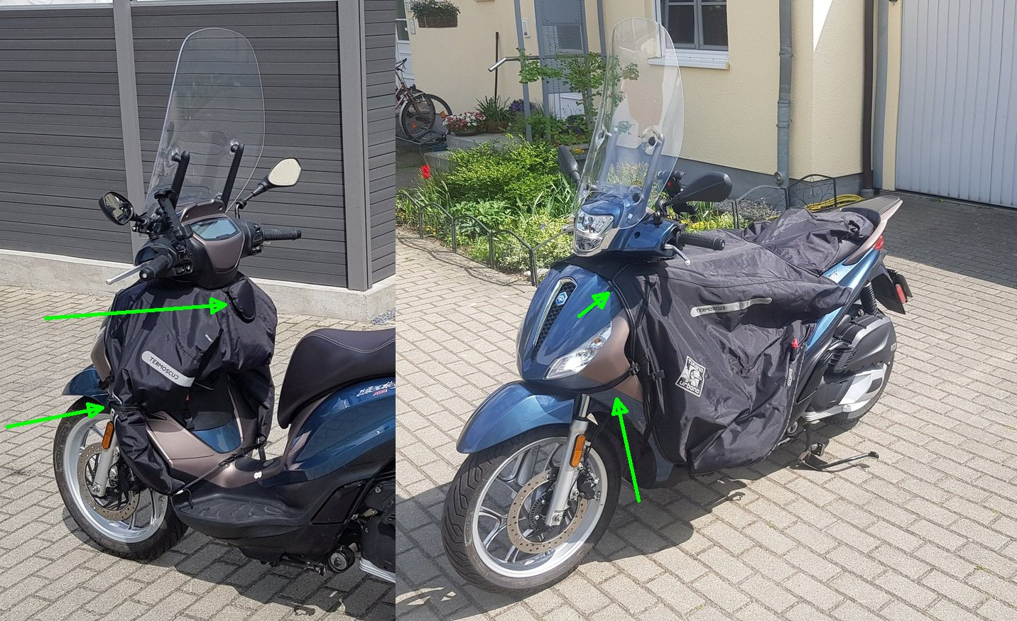

Ich habe heute den Beinschutz R217X an meinem Mo montiert. Hat mich ein paar Nerven gekostet.
1. die obersten Bänder links und rechts vom Tacho: Die originalen Schrauben sollen herausgedreht und durch mitgelieferte (längere) ersetzt werden. Deren Gewinde passt nicht. Ich habe die originalen Schrauben verwenden müssen.
2. Die zweitobersten Bänder sollen unter die oberste Schraube der Front-Verkleidung, auch hier sollen andere deutlich längere Schrauben verwendet werden, denn die Bänder kommen wegen der sonst tief liegenden Schraube auf eine Distanzhülse. Deren Durchmesser ist aber zu groß für das Loch in der Verkleidung, ich musste sie erst abschleifen. Auch hier passen die Schrauben nicht, ich brauchte zwei andere aus meinem Fundus mit einem zum Original deutlich ähnlicherem Gewinde.
Die dritten Bänder kommen unter die unteren originalen Schrauben der Verkleidung. Das hat wenigstens funktioniert. Auch die Montage der vierten Bänder klappte mit den mitgelieferten längeren Schrauben an vorgesehener Stelle, ebenso die Haltebänder unterhalb des Rollers waren unproblematisch.
Im Vergleich zur Piaggio Medley und der dafür passenden R214 gefällt die sehr gute Anpassung, nicht scheuert auf empfindlichen Lackteilen, insgesamt wirkt alles deutlich weniger "drangeschustert". Dann aber:
3. Die Klappe für den Durchgriff zum Zündschloss wurde bei der R214 durch zwei Gummibänder zugehalten, ähnlich einem "Magneteffekt". Man konnte die Klappe einhändig lupfen, durchgreifen und hinterher schloss sie ohne zusätzliche Handgriffe. Hier ist ein Klettband zum Zuhalten, das mich schon heute auf der ersten Fahrt genervt hat.
4. Nach dem Einrollen der Decke für wärmere Tage hat man den Wulst beim Medley-R214 beidseitig mit zwei festen Gurten mit Schnalle gesichert, das ging schnell und bequem. Hier muss ich erst den Nippel durch die Lasche ziehen (ernsthaft!) und hinterher muss man ihn noch festziehen.
Beides wirkt deutlich billiger als ich es gewohnt war und erwartet hatte. Sieht man auf sloodowns Foto auch.
Frage mich jetzt, ob ich irgendeine Vor- oder eine "verbesserte" Version erwischt habe. @sloodown: Hatte bei Dir alles nach Anleitung funktioniert?

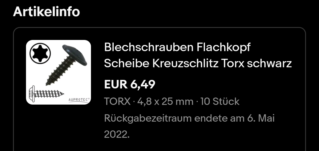

Kurz und knapp: Nein, es hat mit den mitgelieferten Schrauben nicht gepasst. Als ich gekauft habe bin ich aber schon davon ausgegangen, das es nicht passt weil es ein Produkt aus Italien ist und als langjähriger Motorradfahrer weiß man Instinktiv das es immer so ist
Ich habe mir schöne lange schwarze Torx Schrauben bestellt für die seitlichen Halterungen. Die unteren an der Frontverkleidung haben gepasst. Die am Tacho habe ich ebenfalls durch schwarze ersetzt. Darüberhinaus habe ich mir noch dickere Steinschlag Folie besorgt und alles beklebt wo die Bänder an die Verkleidung kommen. Ich nutze die Rollerdecke jetzt seit ca. 10 Monaten problemlos.

jop und die popel passen nicht…die löcher sind 12mm und d popel hat knapp 14mm… hab ich auf d drehbank erwas reduziert… italia… da nimmt mans nicht so genau, was ja auch der grund für die vielen besuche dort ist

Hab mir auch so einen Tucano Urbano bestellt. Was für Schrauben sollte man sich denn dazu besorgen? Dann würde ich die auch noch organisieren, damit ich das Ding dann gleich installieren kann?

Kratzer von Riemen sind relativ. Tucano liefert transparente Aufkleber mit, die ein Reiben von Teilen auf dem Roller vermeiden sollen, aber ich sehe da nichts explizit Schützenswertes, anders als beim Piaggio in meinen Fotos oben, wo die Riemen auf dem Metalliclack liegen.
