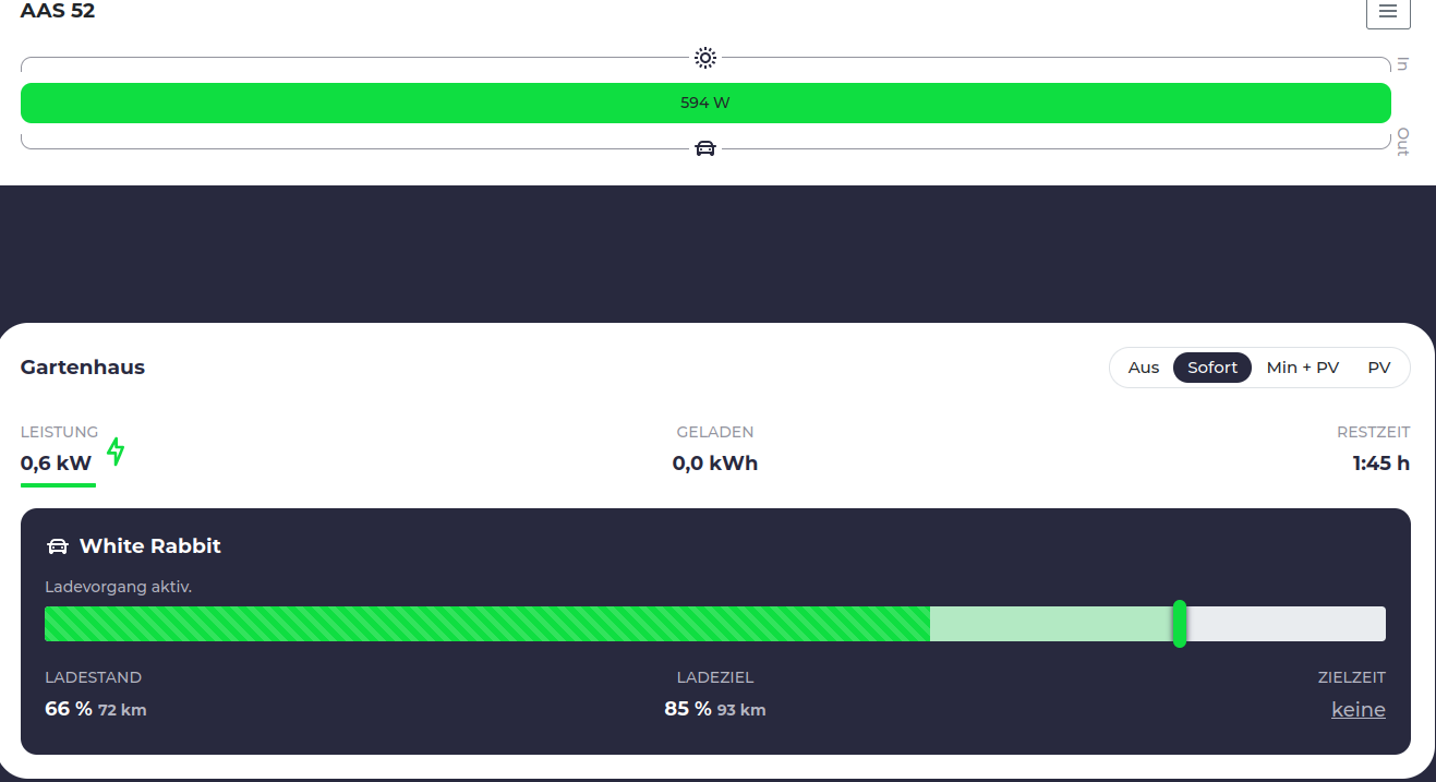

Habe HASS noch einmal neu installiert und die Silence Integration erfolgreich getestet. Die dargestellten Daten sind zwar uralt, da ich seit September 2020 keine Daten mehr an den Silence Server gesendet habe, aber der Zugriff auf den Server funktioniert.

Ich habe mich heute mal mit evcc beschäftigt. Ins github wurde heute erst ein Silencetemplate eingepflegt. Ich habe deshalb den Sourcecode neu kompiliert und die Konfiguration mit meinem S01 als vehicule und die FritzDect 210 als meter/charger durchgeführt.
Ergebnis:
Ergebnis:
