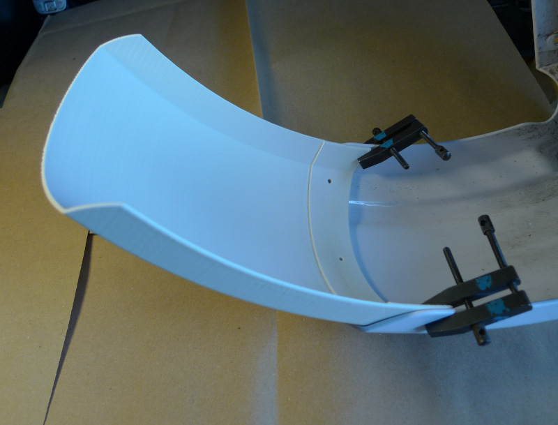

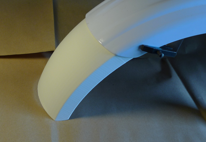

Erster Versuch mit dem 3D-Drucker.
Könnte klappen. Befestigung mit Pattex (bleibt elastisch) und drei Blindnieten zur Sicherheit.

edit: Sieht doch gut aus, aber ... Wäre es nicht denkbar gewesen, den Spritzschutz so zu designen, dass er die ersten 2 cm innen überlappt und dann außen die Kontur des Originals weiter führt? jetzt sieht man doch wohl die Kante deutlich. Also wennschon ...
Für mich bitte in Schwarz.
OK, jetzt brauche ich langsam wohl doch einen 3D-Drucker...

Hätte ich natürlich gerne gemacht. Das Problem ist, dass Überhänge nur bis 45° möglich sind. Das gibt dann eine hässliche Kerbe an der Kontaktstelle. Das ist jetzt nur ein erster Versuch in PLA. In weiß, damit ich Fehler anzeichnen kann. In schwarz (PET-G) ist der "Schlabberlatz fürs Vorderrad"™ ohnehin fast unsichtbar.

OK, habs endlich verstanden, das geht nicht im Zickzack. Die "Kerbe" wäre für mich aber das kleinere Übel...
Und Pattex soll dauerhaft halten, bei Wasser und Kälte und Wärme und ein paar Jahre lang? Das bezweifle ich... Nieten ist doch super.

Der Kotflügel und die daran befestigte Verlängerung werden sich biegen und verwinden. Durch den Fahrtwind und manchmal auch durch Stöße. Ich befürchte, dass sich die Nieten ins weiche PETG-Material einarbeiten und locker werden. Deshalb soll die Hauptbefestigung durch Kleben erfolgen, die Nieten sind nur zur Sicherheit.
Hat jemand einen Tipp für einen passenden Kleber?
Habe schon ziemlich lange gesucht, aber nichts Überzeugendes gefunden. Vorrätig hätte ich UHU endfest 300, Kövulfix, Pattex transparent, UHU Hart Kunststoff, einen PU-Kleber, Pattex Repair Extreme, "Langlauf" Sekundenkleber (Test dazu),
