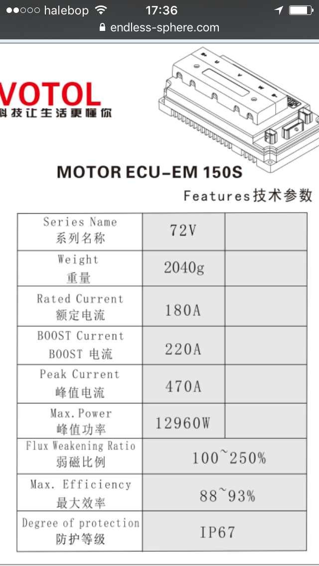

Für 100km/h braucht es 7.300W am Hinterrad auf dem Asphalt. Bei einem Controllerwirkungsgrad für einen 48V Controller von 88% und einem Motorwirkungsgrad von 85% sind das 7.300W / 0,88 / 0,85) = 9.760W aus der Batterie bzw. 195A.
Eifrige Forumsleser wissen, dass ein S01 nur echte 88km/h läuft.

Was ist daran nicht glaubhaft? Was nicht glaubhaft sind Deine Wirkungsgrade. 88% für den Controller, der ist nicht aus den 70ern mit Bipolartransistoren. Da kannst Du getrost von 98-99% ausgehen. Motor mit 85% wäre auch ziemlich mies, 90% kommt eher hin. Die Leistung zählt ausserdem am Hinterrad denn das ist hier exakt die Motorleistung, was aus der Batterie kommt interessiert nicht.

Controllerhersteller geben für ihre Controller bei 48V einen Wirkungsgrad von 88% und bei 72V von 93% an. Ich habe für den PMSM mit 85% gerechnet. Dass ist ein durchschnittlicher Wirkungsgrad.
Mit Gruss
Peter Dipl.-Ing. für elektrische Antriebstechnik.
P.S. 400V Frequenzumrichter mit IGBTs bzw. IPMs erreichen einen Wirkungsgrad von 97 bis 98% ;)

Das würde bedeuten, daß da irgendwo knapp ein kW an Verlustleistung am Controller verschwinden. Passiv gekühlt. Ganz sicher nicht.
Welche Controllerhersteller geben bei 48V 88% an? Da müsste der Controller bei 48V und 200A schon Endstufen mit Mosfets im zweistelligen mOhm-Bereich haben. Neee, das geht heute in diesem Leistungsbereich deutlich besser.

Scheinbar reicht die Leistung* nicht für echte 100km/h. Die Controllerwirkungsgrade habe ich einem Votol Controller Datenblatt entnommen. In neueren Silence S01 ist ja ein Votol EM150/2 verbaut.

Das Datenblatt mit den 88% würde ich gerne mal sehen...

Votol.net ;)
Aktuell unterscheiden sie nicht mehr zwischen 48V,60V,72V. Sie sagen nunmehr <89%.
