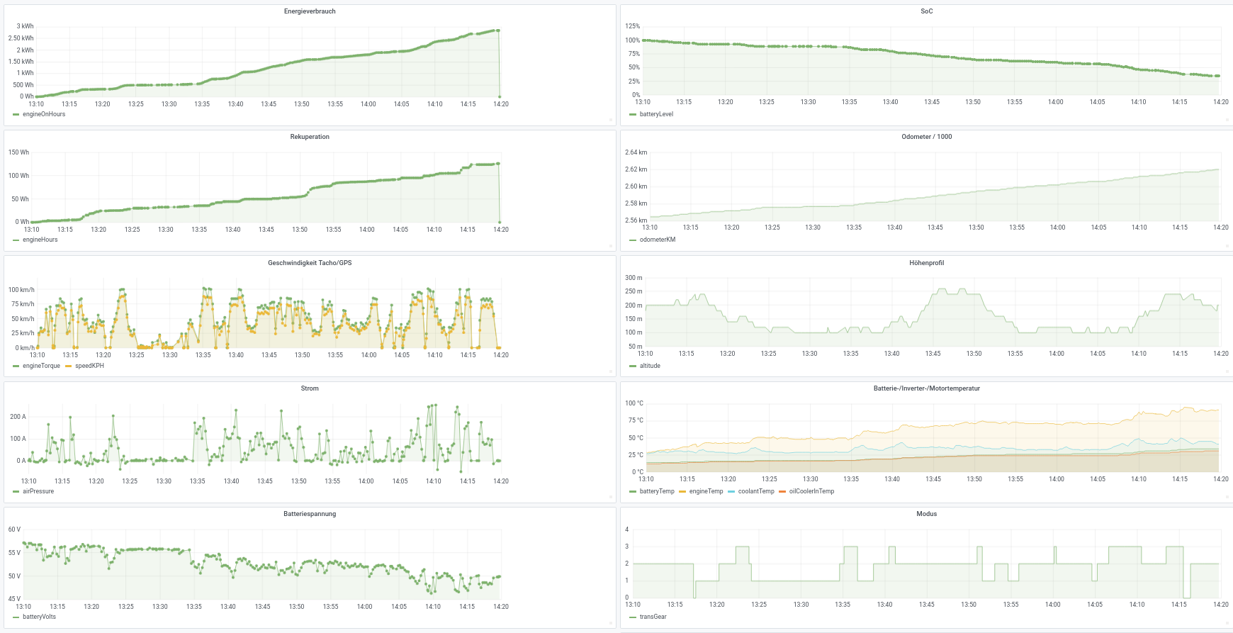

ch habe mal die wesentlichen Daten des Telemetriemoduls aus meiner letzten Fahrt durchs Rheinhessische Hügelland in eine Dashboard zusammengefasst. Dort ist dann auch der Strom-/Spannungsverlauf während der Fahrt dargestellt. Die Spitzenstromwerte lagen hier bei 250A, d.h. die elektrische Spitzenleistung liegt dann je nach Ladezustand des Akkus bei 11 bis 12kW .

Korrekt, 420A habe ich in der Spitze gesehen bei meiner 11kW Zero. Die aber "nur" 23kW Spitzenleistung hat. Ich nutze das sehr selten, weil es mir noch unheimlicher ist als bei euren Silences
Wenigstens ist bei meiner Zero die Verkabelung tadellos ausgeführt, so dass bislang noch nichts verschmort ist
Doch ist ein längerer Betrieb bei diesen hohen Strömen streng limitiert, denn der Motor überhitzt, bevor irgendwas anderes zu warm werden kann, und dann wird die Zero massiv gedrosselt. Es ist ein Spiel mit dem Feuer. Genau wie bei Silence, mit der halben Nennspannung und dem halben Maximalstrom. Nur weiß ich bei Silence nicht, wie gut die Drosselung bei zu heißem Motor, Controller oder Batterie ist. Und offensichtlich wird es da auch mal so heiß, dass Batteriekabel verschmoren. Sowas habe ich bei aktuellen Zeros noch nie gesehen...

Danke Gerold für diese Fahrdaten! Nicht die Spitzenströme sind das wirklich aufheizende, sondern der RMS (Root Mean Square) Strom, der wird bei Fahrt bei weit unter 100A gelegen haben. Bei ausreichenden Kabelquerschnitten, guten Crimps/Pressungen in den Rohrkabelschuhen und selbige ausreichend fest verschraubt geht sich das thermisch noch ganz passabel aus. Gefährlich wird es bei Pfusch in einem dieser 3 Felder.
Dennoch wäre etwas mehr Spannung in dieser Leistungsklasse wünschenswert, wenigstens auf der 72V Ebene. Und um die HV Schulungen kommt die Zweirad Händlerschaft über kurz oder lang sowieso nicht rum

Danke, Gerold, die Diagramme sind sehr aufschlussreich!
Eine erhebliche Datenmenge ist da verfügbar, sogar, wie viel Energie rekuperiert wird!
Ich denke schon, dass das Durchschnitts- bzz. RMS-Ströme sind, denn sonst würde das nicht zusammenpassen.
Bei 13:35 - 13:36 fährt er die eine Minute z.B. (fast durchgehend) full speed in Sport.
In der 1 min werden ca. 150 Wh verbraucht, das entspricht 9 kW.
Der Stom liegt in der Minute im Mittel bei a. 150A, die Spannung bei 52V. Macht 7,8 kW.
Passt also gut zusammen, im Rahmen der Ablesegenauigkeit.
