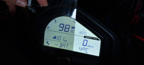

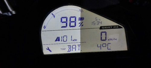

Abdunkeln mit einer Tönungsfolie für Autoscheinwerfer (so was gibts wirklich...) sieht dann so aus:
Schräges Bild 1x getönt links, noch nicht geklebt. Gerades Bild 2xgetönt rechts, links wurde schon 1 Folie geklebt.
Ich bin aber noch nicht nachts gefahren, ich schätze 1x Tönen reicht nicht gegen diese extreme Blendung.
Gruss
Gerald

Wieviel Dämpfung kommt dann insgesamt raus? Und leidet darunter nicht die Sichtbarkeit am Tag extrem?
Das Display bietet von Haus aufgrund seiner Bauart im Gegensatz zu TFT einen hervorragenden Kontrast auch bei starkem Auflicht, und den versaut ein tönender Vorsatz nachhaltig. Ich habe das nur mal im Bildeditor simuliert: Im Bild rechts ist die Helligkeit auf 25% reduziert. Aufgenommen wurde das Foto dabei noch nicht einmal mit Sonnenauflicht, sondern nur an einem hellen Tag mit noch voller Displayhelligkeit.

meine beiden Fotos zeigen den Realfall. Das Display leuchtet aktiv, damit hat die Folie nur einen kleinen Dimmeffekt.
Ich bin zuversichtlich, dass es eine Folienlagenanzahl gibt, die beides kann: im Hellen mit voller Beleuchtung gute Ablesbarkeit, in der Nacht mit der geringsten Hintergrundbeleuchtung keine Blendung.
Das habe ich verwendet, das reicht für 50 und mehr Displays, leider steht in der Beschreibung kein Tönungsgrad.
https://www.amazon.de/-/en/gp/aw/d/B01I ... asin_title
Gruss
G.
