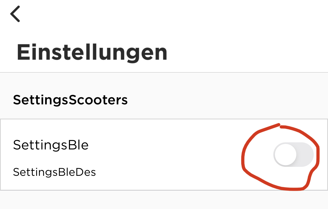

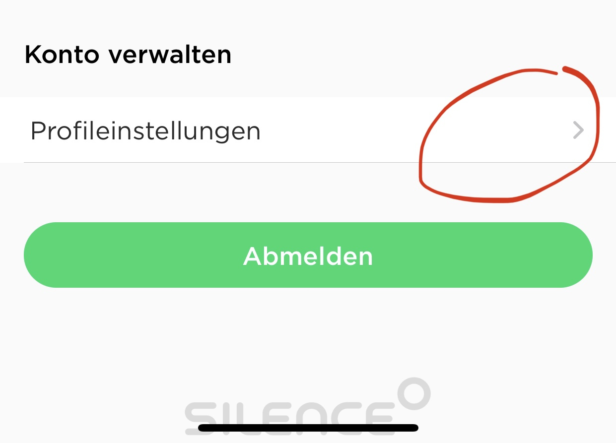

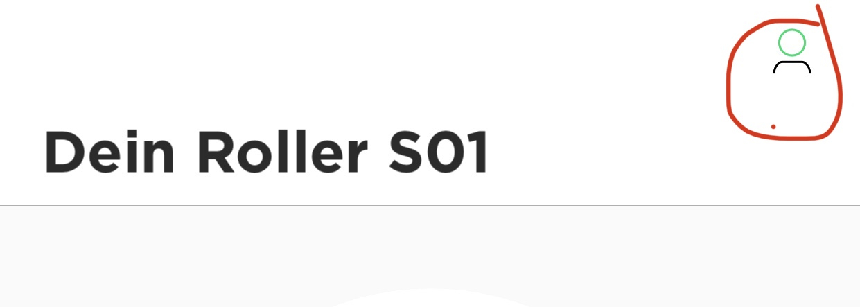

Drücke den Startknopf in der Mitte etwas länger. Damit schaltest du den Roller an. Dann ist der Knopf rechts daneben auch aktiv, zur Öffnung des Sitzes. Bluetooth schaltest du woanders an. Ich mache dir einen Screenshot. Das eine hat mit dem anderen nix zu tun.

iOS Bluetooth aktivieren
1) 2) 3)
1) 2) 3)

Sorry habe mich bei Bluetooth vielleicht falsch ausgedrückt, in der App habe ich es aktiviert, aber die findet beim Verbindungsversuch den Roller nicht. In der Bluetooth Anzeige auf meinem IOS Handy sehe ich den Roller ebenfalls nicht!

"SettingsBleDes"? Ist das Apple-Speech? Ich wusste nicht, was es bedeutet, hab es aber mal eingeschaltet. Mit Apple verbindet sich mein Roller per Bluetooth. Bei Android macht er Probleme (wobei es für ein paar Tage plötzlich ging - jetzt nicht mehr).
