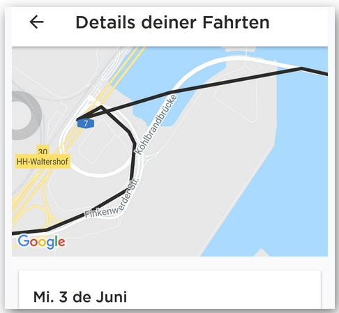

Die Aussagen von Norbert kann ich nur bestätigen, sie decken sich mit meinen Erfahrungen. Ich versuche ja möglichst alle Fahrten genau zu dokumentieren (bisher 607 km ODO). Die Tacho-Angaben liegen auch bei mir um 10-15% über den App (bzw GPS) -Werten. Damit stimmen natürlich weder Geschwindigkeit noch Reichweitenprognosen. Die App zeigt minimal zu geringe Längen an, da sie die Position nicht permanent plottet. Das sieht man an den "Abkürzungen" in der grafischen Darstellung.
Der Tachofehler ist echt ägerlich und ich hoffe immer noch auf Nachbesserung. Die Low Voltage-Warnung hatte ich bei mir bis jetzt zweimal, aber erst sehr spät bei unter 5% Restakku.
Gestern hab ich meinen mal so richtig getreten, einige km auf der Autobahn mit "Highspeed" (102 km/h laut Tacho). Auch bei 40% Akku war da keine Warnung, nur die Temperaturanzeige blinkte anschließend rot (bei 102°C Motor-Temp). Die Anzeige ging aber bei 100°C wieder aus. Ehrlicherweise muss ich allerdings sagen, dass ich die Warnung während der Fahrt nicht bemerkt habe. Auf der Autobahn und bei der Geschwindigkeit achte ich dann doch lieber auf den Verkehr...

Stimmt, tendenziell ist die Strecke der App etwas kürzer als z.B. Google Maps aber bei mir sind die Strecken meist recht gerade, viel kann da nicht abgekürzt werden. Lege mal Deine Strecke mit Google Maps nach. Vielleicht kommen da ja wirklich 45km raus, dann passt es halbwegs.

Ich hab in GMaps ein Teilstück meiner gestrigen Tour nachgemessen. 10,28 km laut App entsprechen 10,6 km , wenn jede Kurve in GMaps nachgezeichnet wird. Pi Mal Dingens kann man also knapp 3 Prozent auf die Entfernungen der Fahrten in der App drauf tun.
Passt doch.
