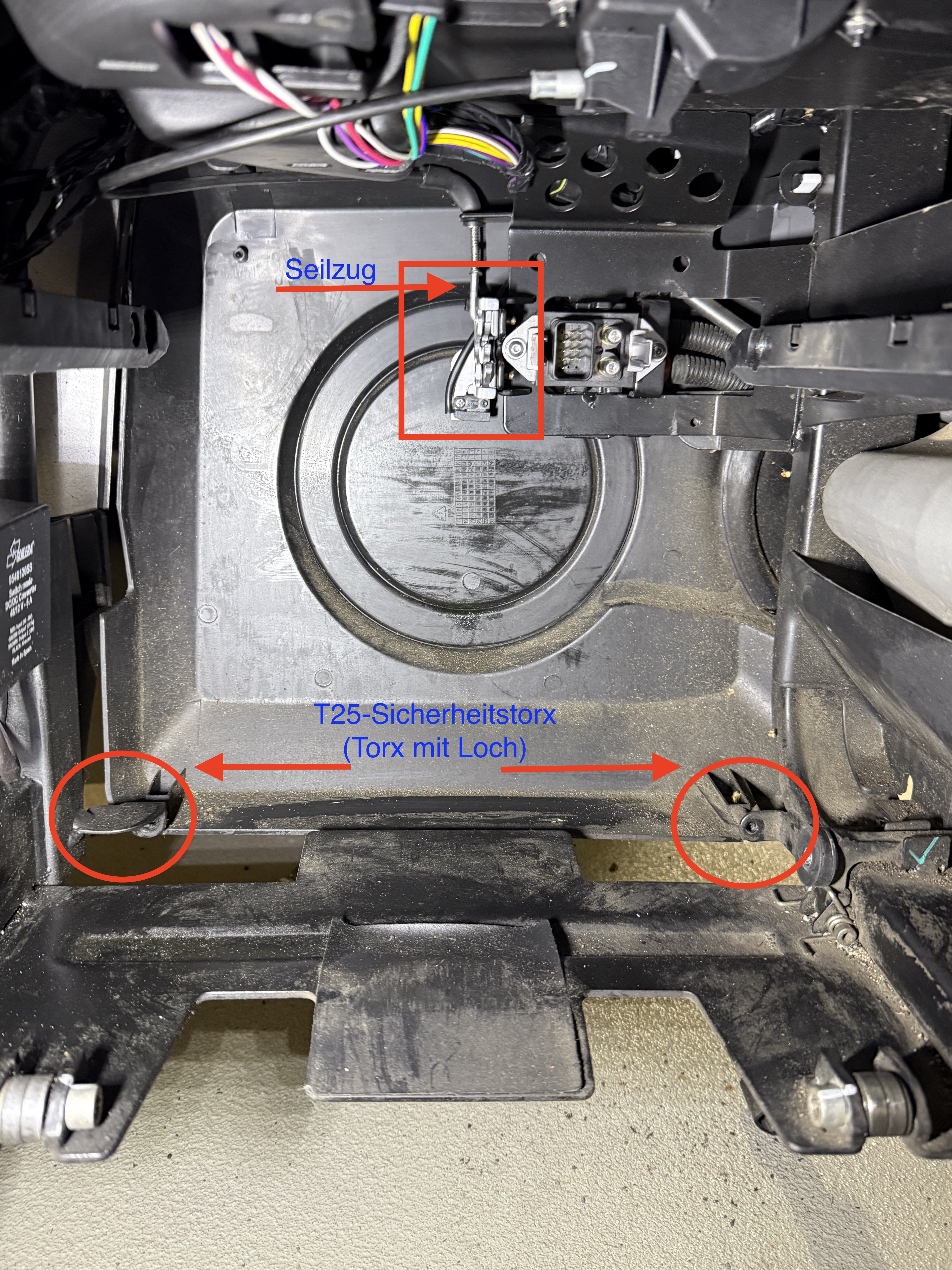

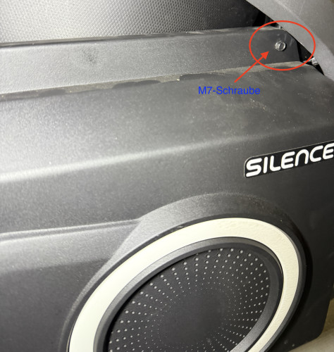

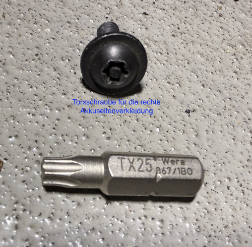

Das mit dem verklemmten Akku ist mir heute auch passiert. Als ich versucht habe, den Akku herauszunehmen, habe ich einmal zu stark an der Batterientriegelung gezogen. Dadurch ist der Seilzug aus der Halterung des Öffnungsmechanismus gerutscht. Dadurch ließ sich der Akku nicht mehr entnehmen und ich musste, wie bereits zuvor beschrieben, die rechte Akkuverkleidung abschrauben
Ich habe einen Silence S01 Plus aus dem Jahr 2023 und musste feststellen, dass die rechte Seitenverkleidung des Akkus mit drei Schrauben gesichert ist. Eine M7-Schraube ist gut erreichbar, die beiden anderen sind Schrauben mit T25-Sicherheitstorx (Torx mit Loch). Wie zuvor beschrieben, kann man die beiden Torxschrauben bei eingeschobenem Akku nur mit einer kleinen Ratsche erreichen (siehe Foto).
Aufgrund meiner heutigen Erfahrung kann ich nur jedem empfehlen, die Batterieverriegelung im Ablagefach unter dem Sitz nur mit wenig Kraft zu betätigen. Andernfalls besteht die Gefahr, dass der Seilzug aus seiner Halterung am Öffnungsmechanismus herausgezogen wird.
