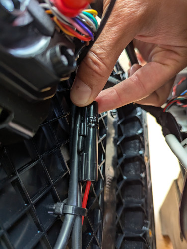

Hatte das Problem das der Akku nicht mehr geladen werden konnte. Das rote LED Kreis rotierte, allerdings wurde der Akku nicht geladen.
Die Seat Werkstatt teilte mir mit, es seien 2 Zellen defekt.
Daraufhin habe ich die Batterie auseinander gebaut und die Akkus am BMS gemessen. Keine Auffälligkeiten dort gefunden.
Dann ging die Suche am Ladegerät weiter. Habe den Eingang angeschlossen und die Ausgänge (58.8v & 5v) gemessen.
Die Sicherung vom BMS habe ich zwecks angeglichen Reset auch entfernt und wieder eingesteckt.
Das Relais habe ich ebenfalls durchgecheckt. Auch i.O gewesen.
Hat alles leider nichts gebracht...

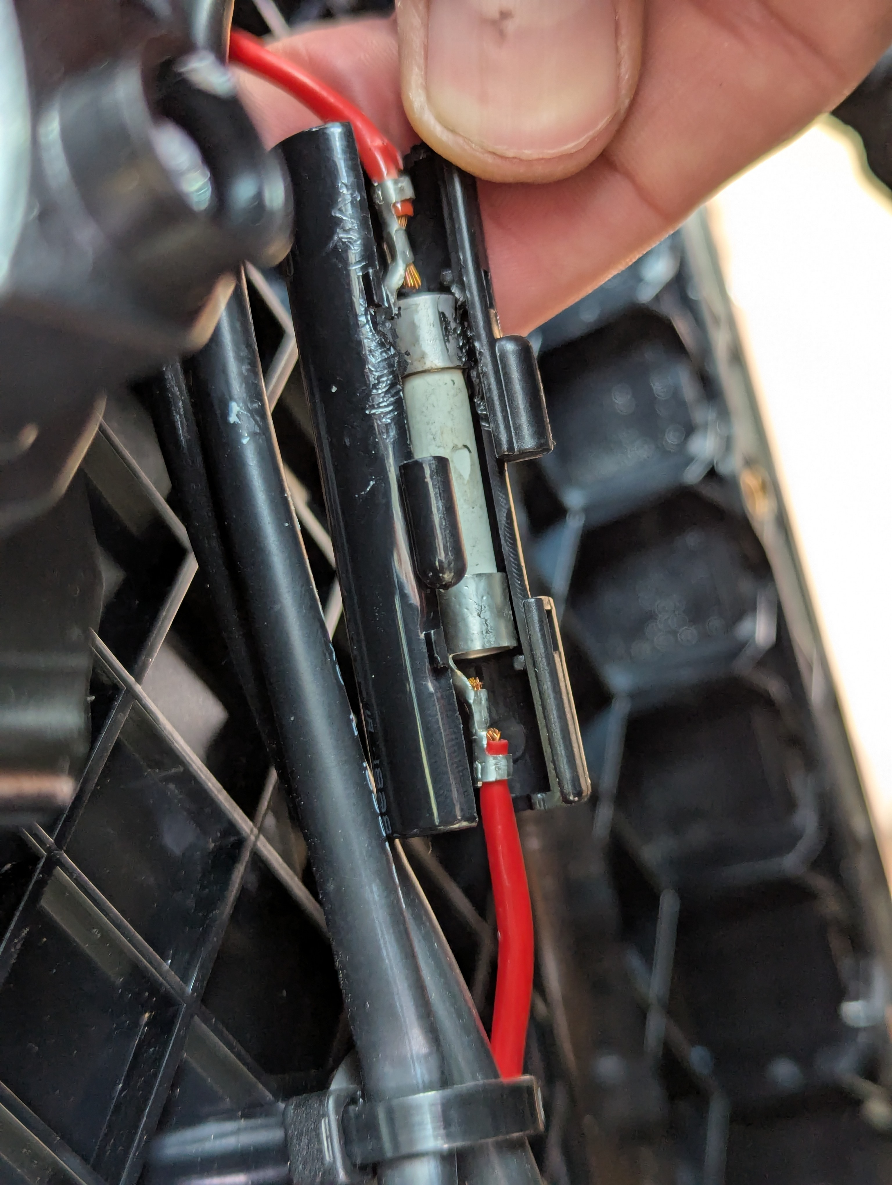

Als ich am Relais die Kabel mir angeschaut habe, ist mir eine schwarze runde Abdeckung am roten Kabel aufgefallen, das leicht angeschmolzen war. Mit etwas Gewalt habe ich die Kappe aufbekommen und die durchgebrannte Sicherung gesehen.
Neue Sicherung eingebaut und zum testen mit Strom versorgt.
Seitdem läuft der Roller wieder problemlos...
Falls ihr ähnliches Problem haben solltet, wirft doch zuerst ein Blick auf diese Sicherung drauf bevor ihr aufwendig weitermacht...

Bisher ist es meistens das BMS gewesen, das aus Sicherheitsgründen das Laden verhindert hat. Bei defekter Sicherung muss aber anders als sonst das Laderelais aktiviert worden sein (verbindet Ladegerät mit den Zellenpack). Der Tipp mit der Sicherung ist also angesagt, wenn man das Laderelais klicken hört, aber trotzdem nicht geladen wird, danke dafür auch von mir.

Wo genau befindet sich das Relais und diese Sicherung?
