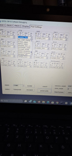

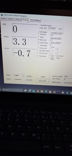

So, ich bin soweit - mein alter Controller ist zwar doch noch ein paar tage gelaufen, hatte aber extreme Probleme. Jetzt ist es um ihn geschehen und an die Daten komme ich auch nicht mehr ran.
Wie genau programmiere ich jetzt den neuen Controller auf meinen alten Roller? Das Problem mit der 200° Anzeige bei der motortemperatur konnte ich umgehen, indem ich bei den Port Settings im Punkt "JTCK" einen anderen Parameter ausgewählt habe.(Bild anbei) Jetzt zeigt die Temperatur einen normalen Wert von 25 ° an.
Aber der Rest will nicht funktionieren
Habt ihr Ideen?
LG
Habt ihr Ideen?
LG

Du findest jede Menge settings im entsprechenden VOTOL-Thread, inkl. Screenshots. Such Dir was passendes aus.
Setze den Hallwinkel auf -60 Grad. Nur die Kalibrierwerte für Spannung und Strom müssen noch ein bisschen warten, aber auch das ist mit einem Multimeter und/oder einer Stromzange auch realisierbar.
Bei den Fotos kriege ich übrigens Augenkrebs. Geht das nicht ein bisschen lesbarer?
