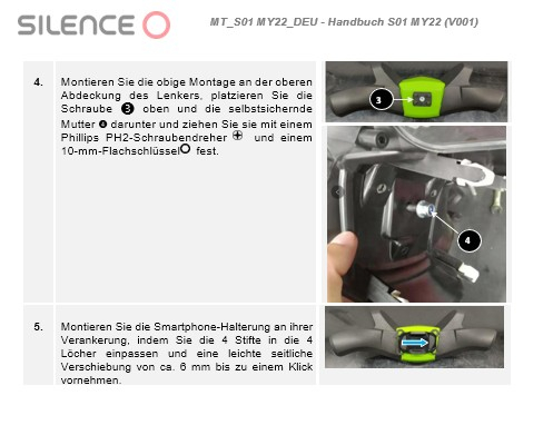

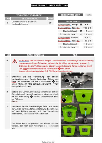

Habe an der Stelle schlicht eine gute Handy-Halterung, allerdings von unten mit der glänzenden Platte verschraubt. Für eine gute Kabelführung muss man die obere Lenkerverkleidung ohnehin abnehmen (jeweils 2 Schrauben links und rechts von unten, der Rest ist geclipst, ziehen an der richtigen Stelle, knifflig) und kommt dann gut zum Kontern ran.

In der Anleitung geht es doch erst mal nur um eine mechanische Halterung. Den nächsten Strom gibt es hinter der USB-Buchse (12V). Meine Bastellösung kann ich nicht jedem zum Nachbau empfehlen: Kabel mit Flachsteckerabzweigverbinder bauen (siehe Link unten), diese auf die Anschlüsse der USB-Buchse stecken und darauf die Originalversorgung, das Kabel auf einen 12V-USB-Adapter gelötet und diesen mit reichlich Pannenband isoliert lose im Lenkergehäuse verstaut; dorthinein ein USB-A-C-Kabel (0,5m), welches auf einer Lenkerseite (rechts bei mir) aus dem Lenkergehäuse hevorkommt. Wahlweise kann man noch einen Zwischenstecker im Lenkerbereich platzieren (ich habe XT60 übrig gehabt), um die Zusatzkabel für die Werkstatt leichter entfernbar zu machen. Abgesichert ist das Ganze eh über eine separate Sicherung und im Kurzschlussfall kann man die ziehen und gleich weiterfahren (falls die Sicherung nicht auslöst).
Viel einfacher geht es natürlich mit einem passend langen USB-Kabel direkt von der USB-Buchse am linken Knie.
