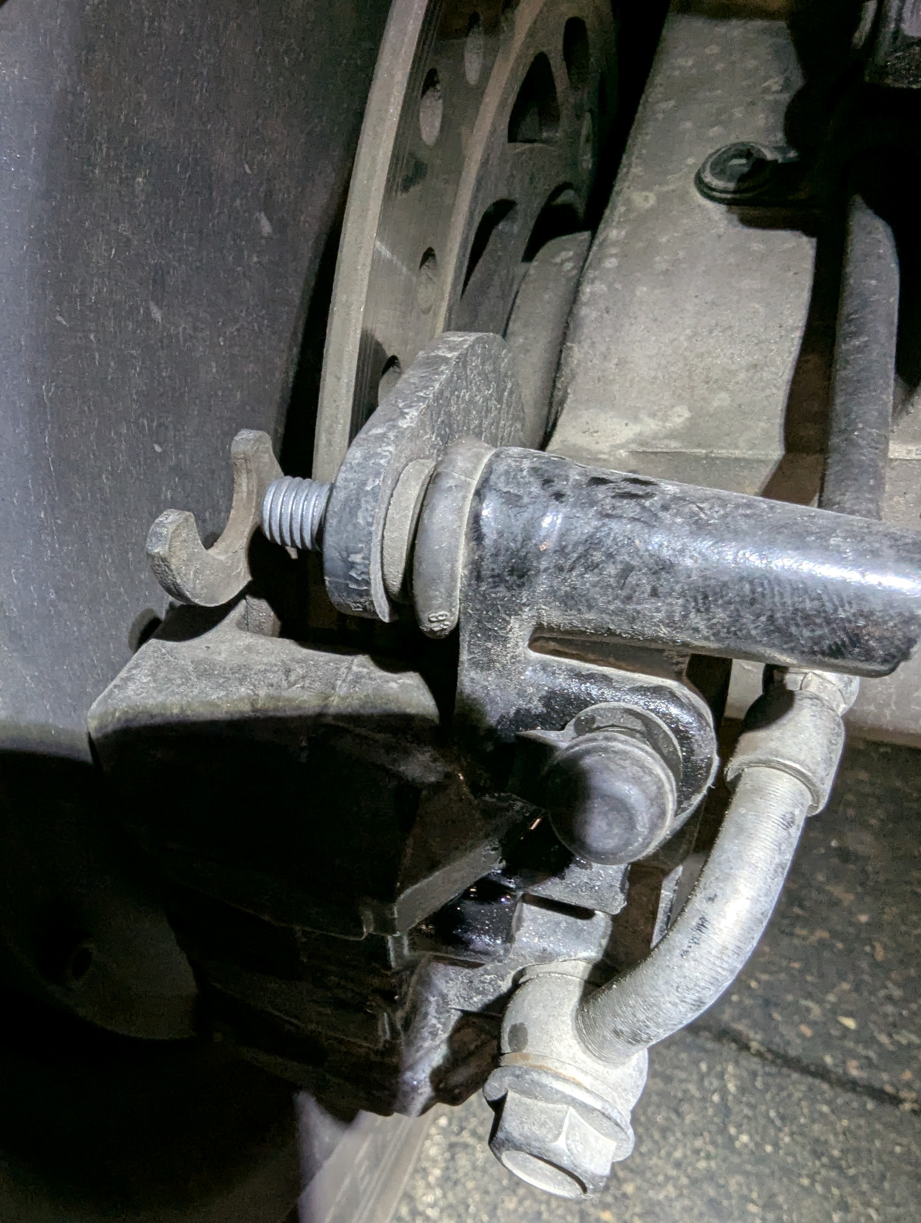

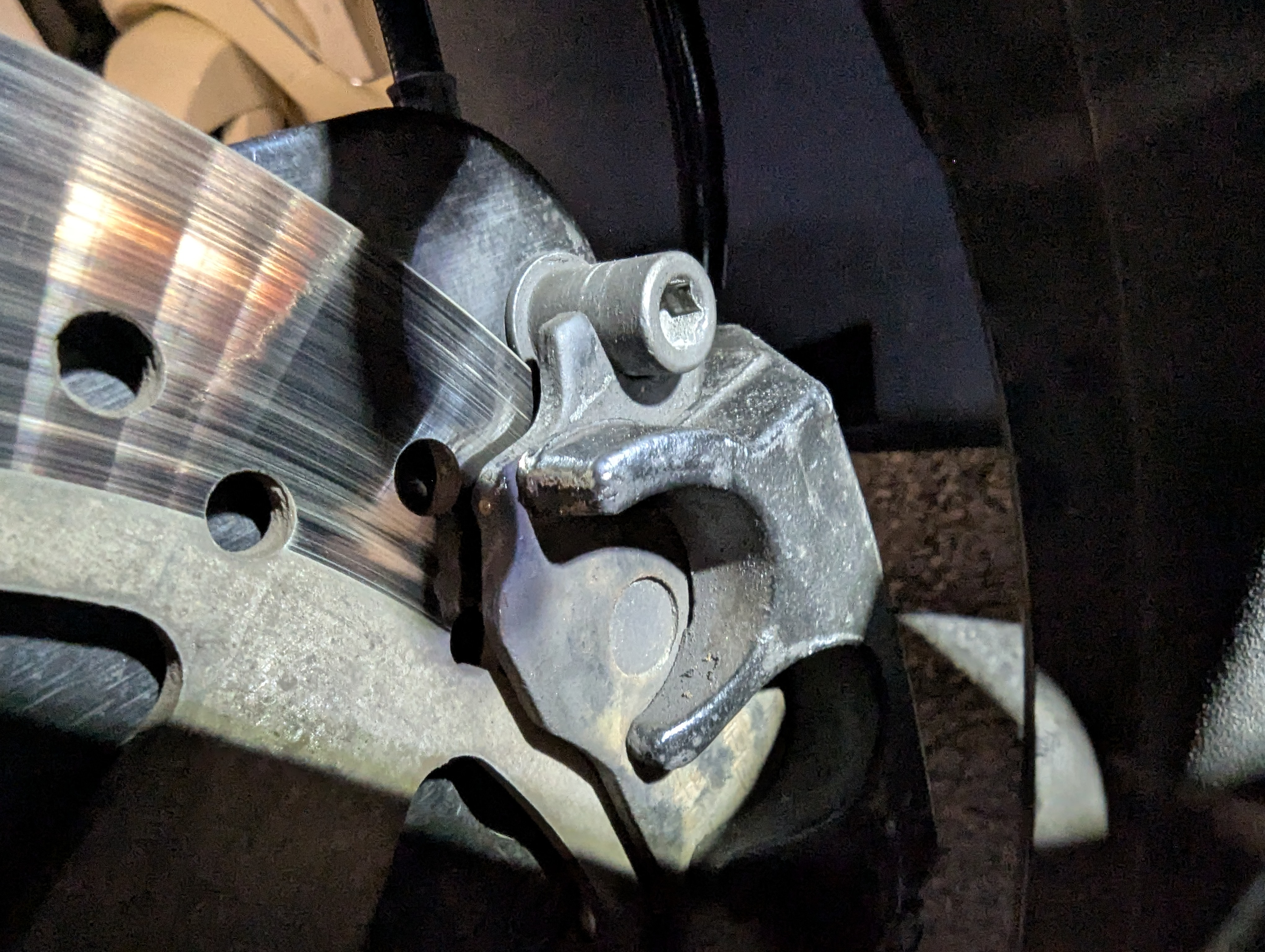

Wie ich bei der Hinterbremse wegen den Bremsbeläge geschaut habe, ist mir aufgefallen, dass bei der Bremsbacke, bei der so ein Halbkreis ausgeschnitten ist, bei mir nur ein Schrauben ist, der in diese Richtung steht. Bei der Vordbremse ist über den Schrauben eine Hülse drübergeschraubt, die die Bremsbacke führt. Kann es sein, dass die aufgeschraubte Hülse bei mir einfach fehlt oder ist das bei euch auch so?

Da fehlt definitiv die Schraubhülse! Entweder hat jemand beim Wechsel der Beläge vergessen, die wieder anzuschrauben oder sie fehlte schon immer.
Bei mir konnte ich auf dem Gewinde sehen, dass da auch Schraubensicherung benutzt wurde, aber auf deinem Gewinde sieht man davon nichts. Verlieren kann man die eigentlich nicht, also muss sie schon länger fehlen. Da solltest du auf jeden Fall etwas tun, da diese Hülse als Führung für den Belag dient.

Danke für die Info! Bin mittlerweile auch davon überzeugt, dass da was fehlt
Eigentlich wurden die Beläge hinten noch nie getauscht. Sie war nur zur Reparatur nach einem Unfall in der Werkstatt. Dort wurde das Hinterrad erneuert. Keine Ahnung, ob die da auch was bei der Bremse herumgeschraubt haben.
Habt ihr eine Ahnung, ob man so eine Schraube auch einzeln bekommt?
