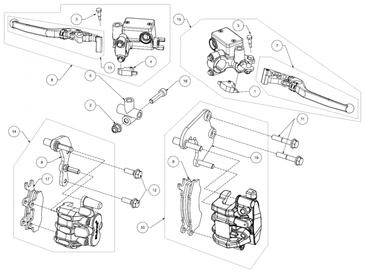

vorne ist da ja ein CBS-Bremssattel drin, wo einer von drei Kolben mit am Bremshebel Links (auch für Hinten) und zwei am Bremshebel Rechts hängen.

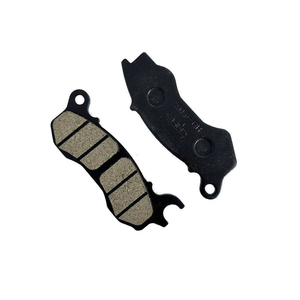

Als typisches Verschleißteil darf so etwas von Zubehörfirmen, wie z. B. TRW/LUCAS angeboten werden und es werden in der Regel gängige Belagformen genutzt, die auch bei anderen Hersteller vorkommen. Oft ist bei den CBS-Bremsen HONDA die Ursprungsfirma, die die Belagform einst ersonnen hat. Man muss aber trotzdem vorsichtig sein, weil es spiegelverkehrte Beläge für Bremsscheibe rechts am Rad und links am Rad gibt und auch die Stärke der Belagschicht variieren kann. Dickere Belagschicht hält zwar länger, aber wenn auch eine dickere Bremsscheibe am Roller ist, als beim Ursprungs-Fahrzeug, wird es mit dem Platz eng. Es schadet jedenfalls nicht, mal nachzuschauen, was aktuell drin steckt. Kann ja auch nach Baujahr variieren.
Auf den ersten Blick wäre ich jetzt auch von der Bremsbelagform des HONDA PCX125 ausgegangen:
Die wäre aber für die Scheibe links am Rad:
https://www.mymoto24.de/produkt/210739/ ... gJaBvD_BwE
Allerdings hat der SILENCE S01 / SEAT MO doch die Bremsscheibe Rechts am Rad und auch von der Grafik oben her, sieht es ganz so aus, dass hier genau die spiegelverkehrte Version sein muss.
Und hier bei den Originalbelägen wird das auch deutlich, das die anders sind:

Danke für eure Antworten! Das mit den spiegelverkehrten Belägen ist ein guter Hinweis, auf das hätte ich gar nicht geachtet!

Also das mit den TRW Bremsbelägen hat tatsächlich gestimmt. Ich hatte sie schon bestellt, als ich die Nachricht von dir, Didi, gelesen habe.
Ich habe jetzt welche von Ferodo (FDB2326) bei Motorintegrator bestellt, die passen.
