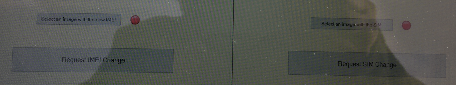

Bist du schon weitergekommen? Bin am überlegen vom AT400 auf das AT402 mit LTE umzusteigen. Das An/Ummelden ist für einen Händler mit Diagnosetools recht einfach. Ist nur ein Ausschnitt, weil oben drüber meine Daten stehen und nur ein Foto vom Laptopscreen, aber ich denke man wird schlau aus dem Bild.Schaffie hat geschrieben: ↑Do 30. Jan 2025, 23:04Habe jetzt von Phil das Telemetrie-Set bestellt. Jetzt muss ich nur noch Stecker und Verkabelungsplan finden und dann wird umgelötet. Wer kennt die zwei Buchsen und Stecker, die dazu passen? Ich werde parallel versuchen, über Silence Barcelona was zu erreichen. download/file.php?id=66844&mode=view
Silence braucht anscheinend nur deine VIN, die IMEI und die ICCID. Und als "Legitimation" alles per Foto. Der Händler schaltet also nicht frei, sondern beantragt die Freischaltung.
