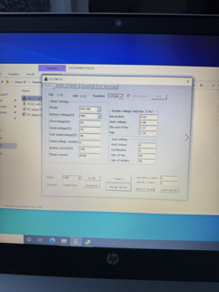

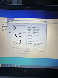

Re: Silence S01 L1E / Seat Mo 50 entdrosseln
Der Roller zeigte beim ersten anschließen und lesen der Daten bereits auf Seite 1 in der gesamten rechten Spalte 0 als wert an als ich die Werte dann wieder auf Standard Werte die ich im Internet gefunden habe zurückgesetzt habe lief er zweimal gut wo ich auch auf der Landstraße anstandslos auf 90 gekommen bin. Als ich die Werte dann auf polizeilich etwas akzeptablere Werte anpassen wollte fing das Spielchen mit dem nicht funktionierenden gas wieder von vorne an. Nur das nach an und aus schalten oder Nutzung des seitenständers der Roller nicht mehr ging. Als ich darauf das Kabel erneut angeschlossen sind nach 2-3 mal Daten neu eintippen die richtigen Werte in der Anzeige gewesen aber er läuft nimmt gar nicht mehr Gas. Das Display und alle anderen Funktionen am Roller selbst sind wie als wäre nichts kaputt nur wenn man den Park Modus auszuschalten oder zumindest das Display anzeigt man hätte es getan passiert beim drehen des Gasgriffes einfach nichts. Nur einmal gab es auf dem Display die Fehlermeldung 0x5IC2. Und der Display tab in der Software zeigt irgendwie auch nur 0en an was mir auch etwas seltsam vorkommt

Die Bilder sind zu unscharf für eine Kontrolle. Aber das macht ja nichts, Du kennst ja die richtigen Werte auch so.
