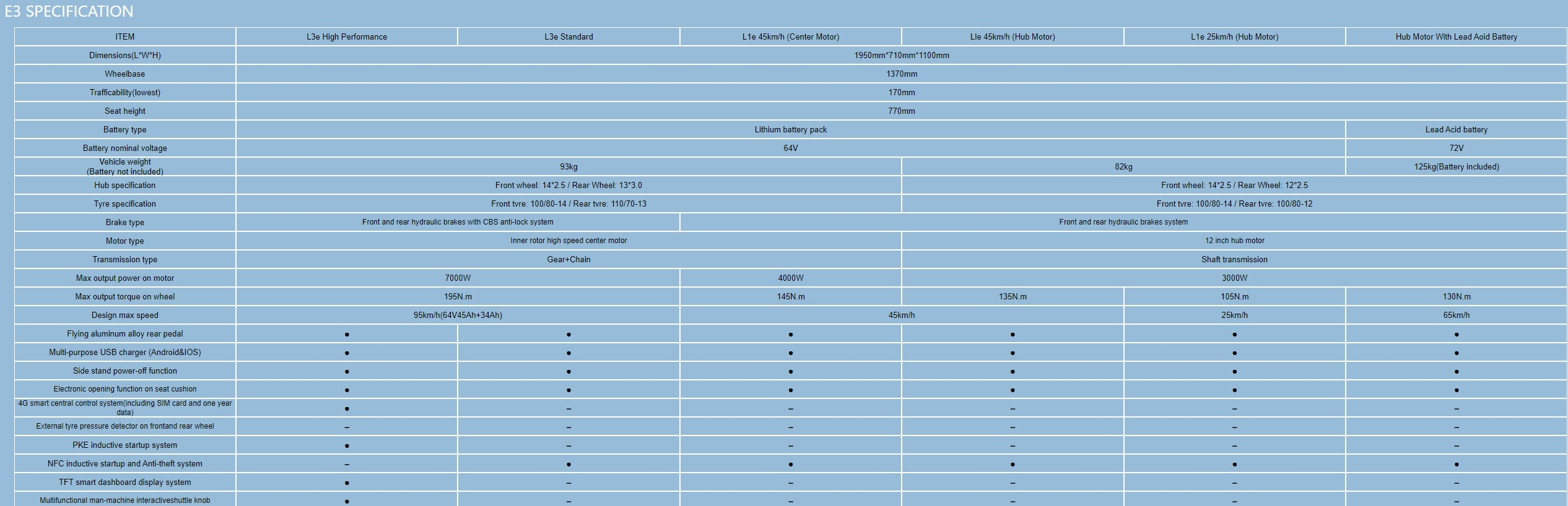

Also der
ecooter e3s hat 135nm und 3kw - max 4kw und 14 Zoll vorne und 13 Zoll hinten. 115 kg mit Akku
Silence/ Seat 100nm 4 kw -max 7kw und 15 Zoll vorne und 14 Zoll hinten 150 kg mit Akku
Beide radnabenmotor.
Welcher der beiden Roller hat jetzt mehr Kraft auf der Steigung?

Man könnte da jetzt viel ruminterpretieren und rechnen. Ein wichtiger Punkt ist definitiv, sich klar zu machen, dass auch bei einem Elektro-Fahrzeug:
- Drehmoment und Leistung nie über den gesamten Drehzahl/bzw. Geschwindigkeitsbereich gleichzeitig gleichmäßig anliegen, sondern vielmehr die Maximalwerte angegeben werden
- Drehmoment und Leistung zusammenhängen: Leistung = Drehmoment * Drehzahl, bzw. etwas genauer: P=2*pi*M*n
Damit lässt sich u.a. ausrechnen, dass beim
e3s, 135 Nm, max 4kw, 13 Zoll hinten
wobei auf der Homepage steht: H: 100/80-12; und damit rechne ich mal,
das max. Drehmoment von 135 Nm nur bis max. 25 km/h anliegen kann.
bei 50 km/h liegt dann nur mehr max. das halbe Drehmoment an, also 67,5 Nm.
beim
Silence/ Seat,100 Nm, max 7kw, 14 Zoll hinten, 140/70-14
liegt hingegen das Drehmoment von 100 Nm bis max. 69,5 km/h an. Also beim L1e-Modell übersatt bis zur Endgeschwindigkeit.
Ab 25 km/h spielt also der Silence beim Beschleunigen seine höhere Leistung aus. Er kann die 7 kW bei L1e (= max. 45 km/h) allerdings nie bringen.
