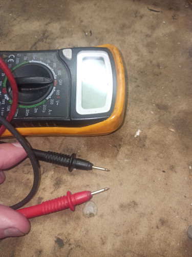

Besitze nur ein 08/15 Multimeter. Bekomme bei Messung (schwarze Spitze an Pin2, rote an Pin 14) am Akku 0,0V angezeigt.

Zum Messen verwende den 2V- oder 200mV-Bereich des Multimeters, das ergibt mehr Kommastellen). Sollten 12V anliegen, geht das Messgerät dadurch nicht kaputt, zeigt nur Überlast. Statt Pin 2 kannst Du auch den oberen (!) Dickstromkontakt verwenden (keine Angst, der untere + wird nur beim Einschalten aktiv) bzw. per Ohm-Messung von diesem Dickstrom zum Pin2 checken, ob Deine Messspitzen weit genug in die kleinen Löcher reichen (man sollte 0,x Ohm messen). Versuche dann alternativ eine Stecknadel für Pin14 oder ähnliches und miss wieder gegen den Hochstromkontakt.
Wenn Du eine Spannung im mV-Bereich messen kannst: Tausche die Messspitzen, die Polarität sollte wechseln, der Wert etwa gleich bleiben. Wenn das eintritt, dürfte der Defekt sicher sein. Bisher hatten wir immer quasi kurzgeschlossene Ausgänge mit Restspannung.
