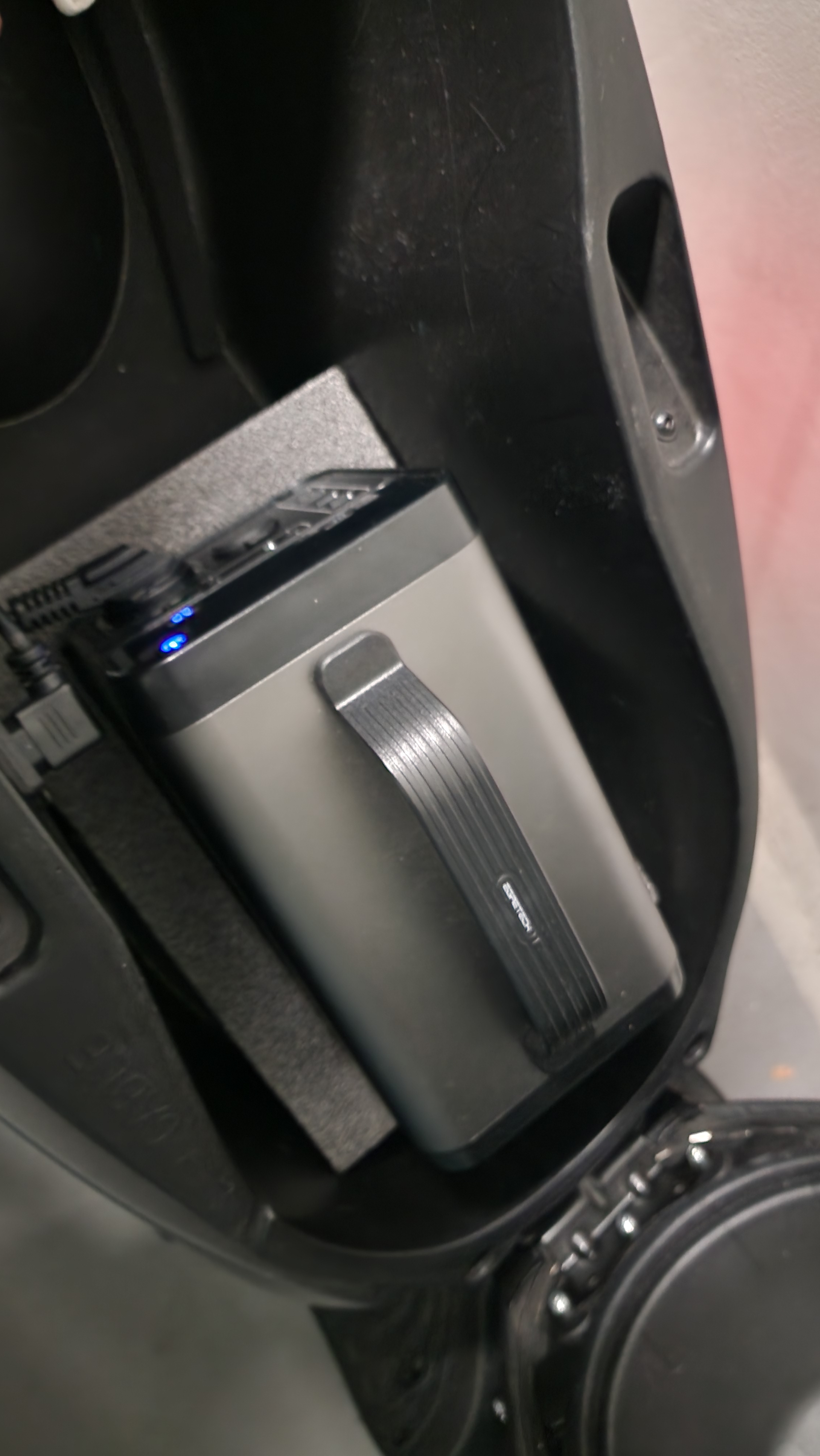

hat schon mal jemand probiert, den Akku über eine Powerstation zu laden? Theoretisch müsste es ja gehen... Der Lader zieht ca 600 W und hätte wohl gerne eine schöne Sinuswelle anliegen. Aktuelle Powerstations sollten das können.
Ich habe mir gerade zu einem recht guten Preis eine geholt mit folgenden Daten:
AC 600 Watt Dauerleistung, 1200W Peak, 0,5 kWh Kapazität.
Die Abmessungen sind so klein, dass es samt Vibrationsschutz in den vorderen Teil unter dem Sitz passt und 5 kg Gewicht sind für diese Kapazität auch super.
Das müsste doch als poor man's Range Extender herhalten können. Falls man sich mal mit der Reichweite verschätzt hat, könnte man selbst mitten in der Pampa mit einer knappen Stunde Geduld gute 10% SoC nachladen, was dann gemütlich gefahren weitere 12 km reichen sollte. Dabei kann sogar der Sitz abgeschlossen bleiben;)

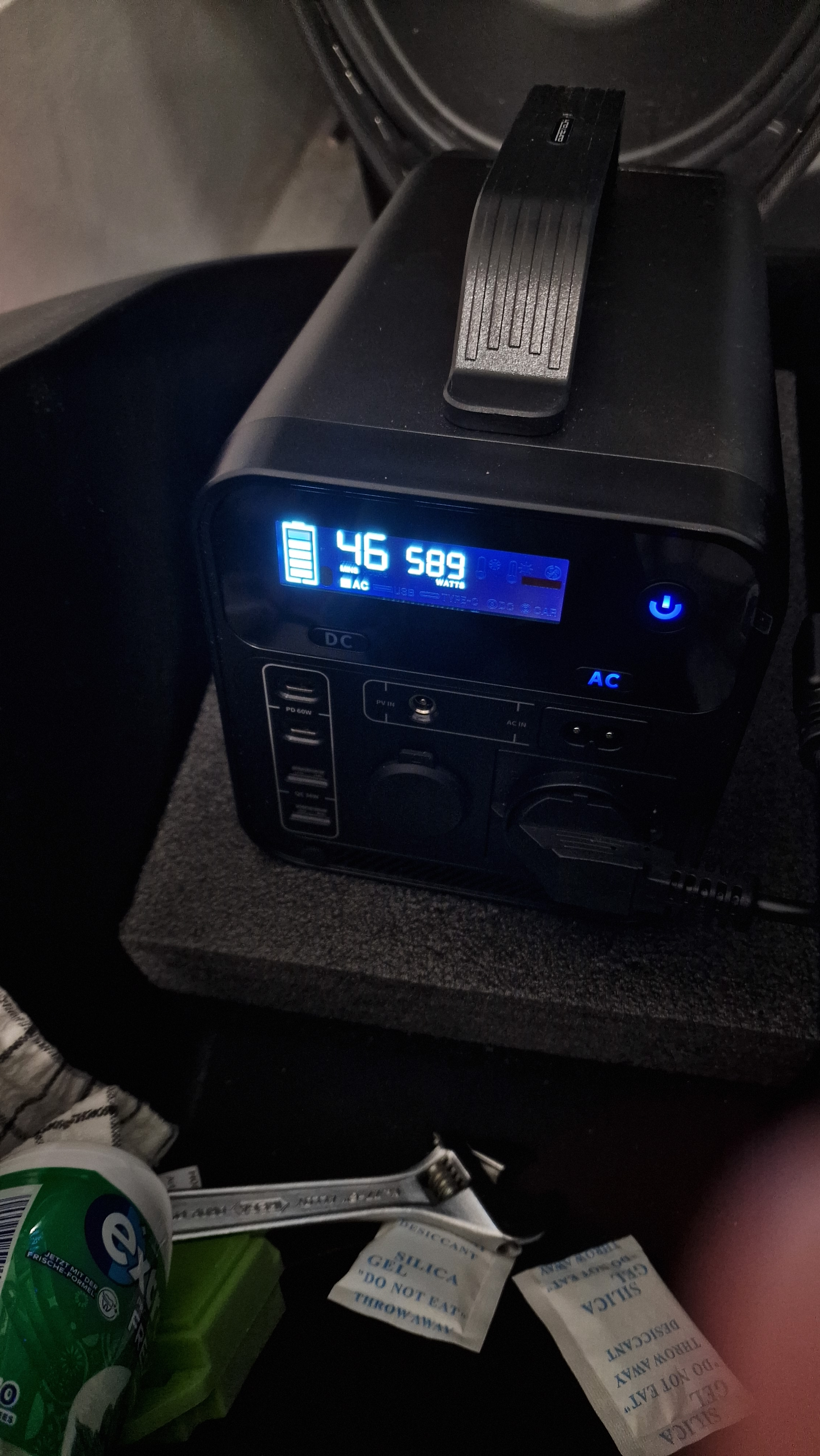

Sodele, habs probiert...
Hab zuerst den Roller an die Steckdose angesteckt und dann die Powerstation gestartet. Hat wunderbar geklappt. Leistung ging gemächlich hoch und hat sich bei 588 Watt eingependelt.
Die Station ist die Egretech Sonic 600. Mich haben die sehr kleinen Abmessungen 15 x 25 x15 und das niedrige Gewicht interessiert.
Also werde ich das Teil jetzt dabei haben, wenn ich meinen regelmäßige 105km one way Trips mache...

Korrekt, das geht leider nicht. Sonst wäre es ja wirklich wie ein 0,5 kWh größerer Akku. Aber man kann ihn natürlich in Pausen anstecken oder wenn man 50 km hin und 50 zurück fahren möchte und es am Zielort keine Steckdose gibt. Ich fahre öfters an einen Baggersee, der gerade 45 km entfernt ist. Davon 70% Schnellstraße. Bisher muss ich da sehr haushalten... in Zukunft kann ich 10% mehr SoC verballern,... Laden beim Baden;)
Die Station hat übrigens einen Lüfter, der losgeht, wenn es zu warm wird und eine Übertemperatursicherung. Das ist auch gut so, denn es sind Li-Ion-Zellen verbaut aus Platz- und Gewichtsgründen. Dadurch sollte es auch einen gewissen Luftstrom unter der geschlossenen Bank geben.
