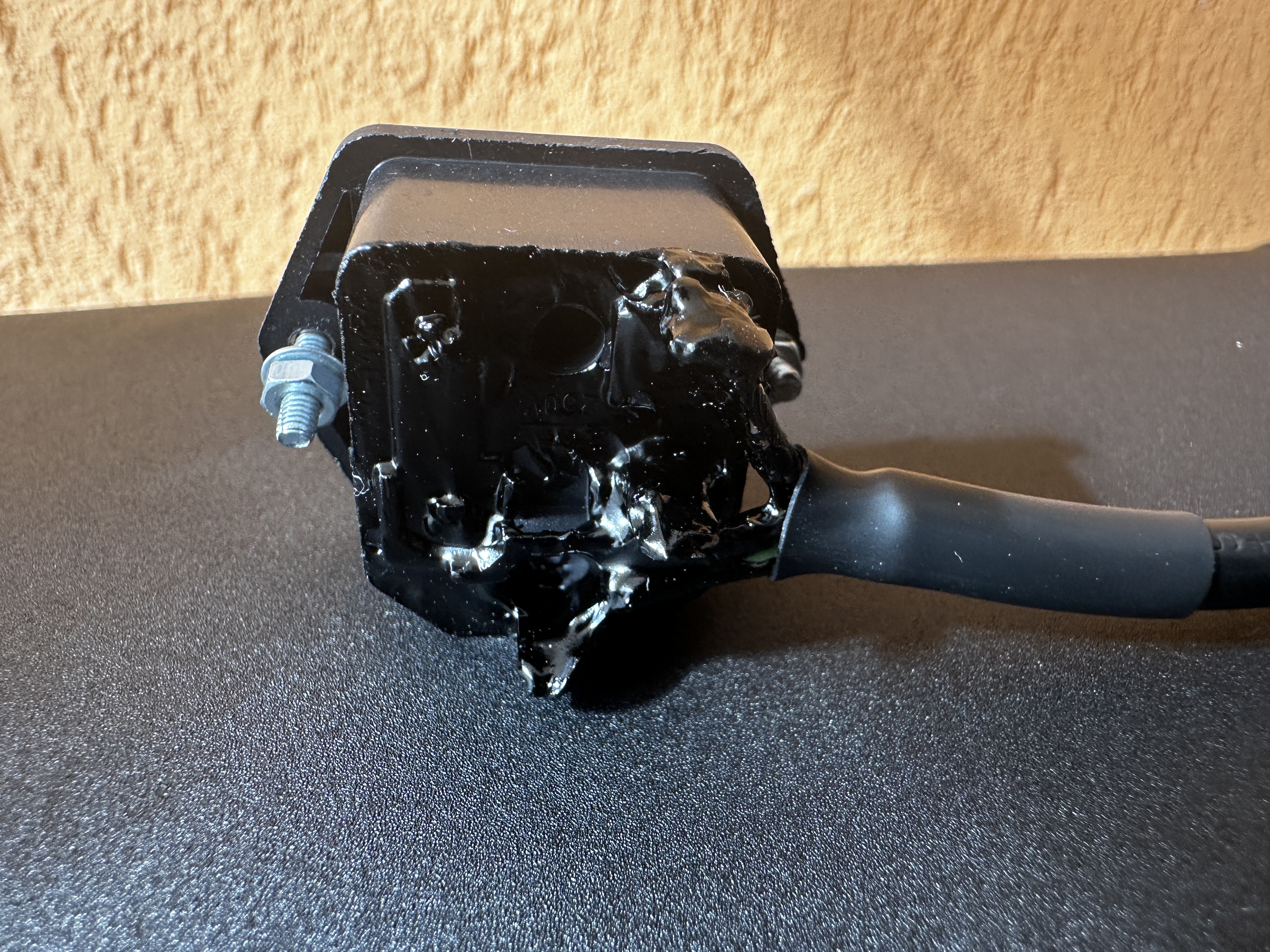

Danke für die Bilder. Das könnte schlimmer aussehen, aber optimal ist was anderes. Anscheinend hat er alles nur mit einer Isolationsmasse überpinselt.
Hoffentlich nicht die aus diesem Vorschlag hier in diesem Thread, der würde ich nicht über den Weg trauen. Gummitülle oder Klaonas Deckel drucken (lassen) gefiele mir besser.
- Beiträge: 19404
Re: Seat Mo: fehlenden Ladestecker unter der Sitzbank nachrüsten
Sowas habe ich ja noch nie gesehen, maximal mit Pech abgedichtete Holzboot-Rümpfe...
Aber danke für die aussagekräftigen Bilder, jorgepnt

@MERoller: mich erinnert das an Kaltanstrich aufm Dach...
Hier ist lebensgefährliche Netzspannung. Ich bin da wirklich nicht zimperlich sonst, aber Sicherheit geht hier echt vor. jm2c
Wenn das Gummi oder wasauchimmer in einem Jahr porös ist und Du während des Ladens versehentlich mit den Fingern dort landest (etwa beim Hantieren am Roller), ist es Dir ganz schnell nicht egal. Ganz zu schweigen was passiert, wenn nicht Du als Kundiger, sondern irgendwelche Fremden oder gar die eigenen Kinder ihre Neugier nicht im Griff haben (soll ja vorkommen).

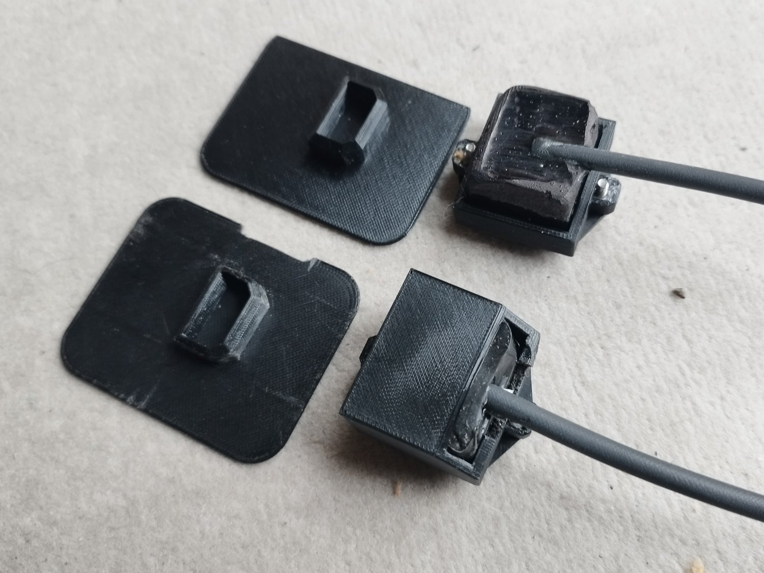

Hier meine beiden letzten Versuche.
Unten mit schwarzem Silikon ausgegossen, das aber nur sehr zögerlich hart wird. Ich habe @Klaonas Abdeckkappe dafür etwas seitlich angeschnitten, musste dafür aber nachträglich noch den Schlitz vergrößern mit der Laubsäge, weil der Stecker ja nicht mehr durch passt (facepalm). So passt aber zwischen Rahmen und Kappe gerade noch eine Briefmarke.
Variante oben ist die schwarz bemalte Epox-Variante wie in meiner ersten Anfertigung. Dafür ist von Klaonas Kappe nur noch ein Rahmen als Mutternhalter übriggeblieben.
Die Akku-Abdeckhaube von Klaona kann man sich auch in PETG drucken, ist dann aber ohne Nachfeilen nicht in die Akkubuchse zu bekommen. Außerdem schlägt der Rand der Kappe an der Halteschiene im Roller an und beim Herausziehen fällt die Abdeckkappe dann ab, also noch etwas abgefeilt am Rand.
Das ist beides kein Problem, wenn man TPU nimmt.
So aber habe ich den Rand etwas abgeschnitten und die Vorlage auf 98% skaliert. Das passt dann auch mit hartem Material einwandfrei.
