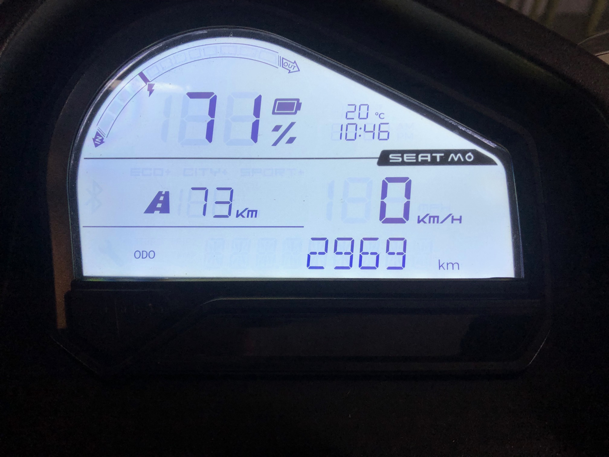

19.01.2024
Das Problem mit der Batterie ist schon wieder da, sie lädt nicht mehr, die Anzeige steht bei 71%, auch nach 24 Stunden Ladung kein Fortschritt.
Mein Roller hat erst 2.969 km auf dem Tacho, steht immer bei 20 Grad in meinem (ebenerdigen) Büro, hat bisher alle vorgeschriebenen Wartungen in der Seat-Werkstatt absolviert, und ich lade ihn vorschriftsmäßig einmal im Monat für 24 Stunden, damit auch ja nicht die Garantie erlischt.
Die Werkstatt hat mir erst für den 5. Februar einen Termin angeboten, dann sehen wir weiter...
Grüße, Ludwig

19.01.2024
Grüße, Ludwig
