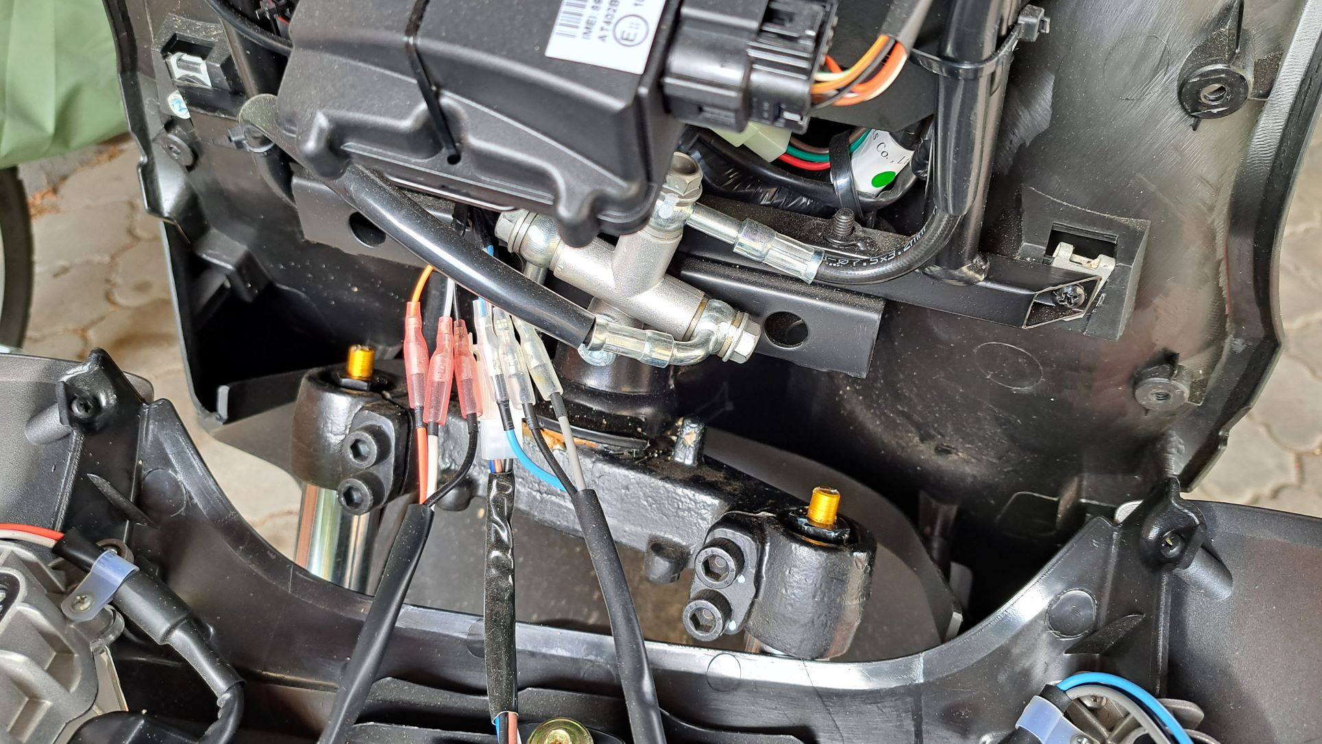

Beitrag von Technikan »
Hab heute die vordere Verkleidung entfernt, da man sonst unmöglich mit einem Werkzeug zu den Einstellschrauben oben an der Gabel kommt. Die gelben Schlitzschrauben konnte ich eine halbe Umdrehung hinein bzw. herausdrehen.
Den Sechskant darunter (SW21) überhaupt nicht bewegen.
Werde beim ersten Service, das demnächst ansteht, die Werkstatt über die Einstellmöglichkeiten befragen.
