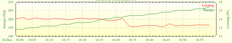

Ich habe noch mal Energie und Leistung des Ladegerätes nach Beendigung des Ladevorgangs mit einer Fritz!Dect 210 Steckdose aufgezeichnet:
Die Leistung schwankt hier nur leicht um 14W herum. Um 16:33Uhr hatte ich den LED-Ring ausgeschaltet, was zu einer Leistungsreduzierung von etwa 0,8W bis 0,9W führt. Die einzelnen Zellspannungen haben sich in dem gesamte Zeitraum nicht geändert.
In den ersten 15min nach Ladeschluss betrug die aufgenommen Leistung nur etwa 2,75W. In den CAN Daten wird angezeigt, das in diesem Zeitraum ein Strom von 0,1A entnommen wird. Beim Anstieg auf 14W geht der Strom auf 0,0A zurück. Eine Erklärung dafür habe ich aber nicht.
