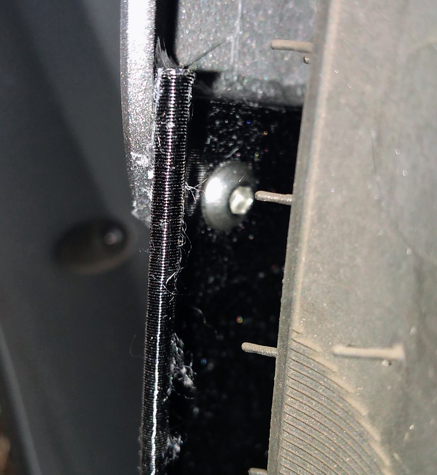

Das ist für die Ewigkeit.
Bist Du Dir sicher, dass die Schraubköpfe unter keinen Umständen auf dem Reifen aufsetzen?
Ich habe jedenfalls am anderen Ende deutliche Schleifspuren auf dem gedruckten Plastik.

Stimmt - das könnte eng werden. Wenn es montiert ist, werde ich es wissen. Im Zweifel müssen die Schraubenköpfe noch ein wenig Material lassen oder ganz raus. Der Kleber hält das auch alleine.

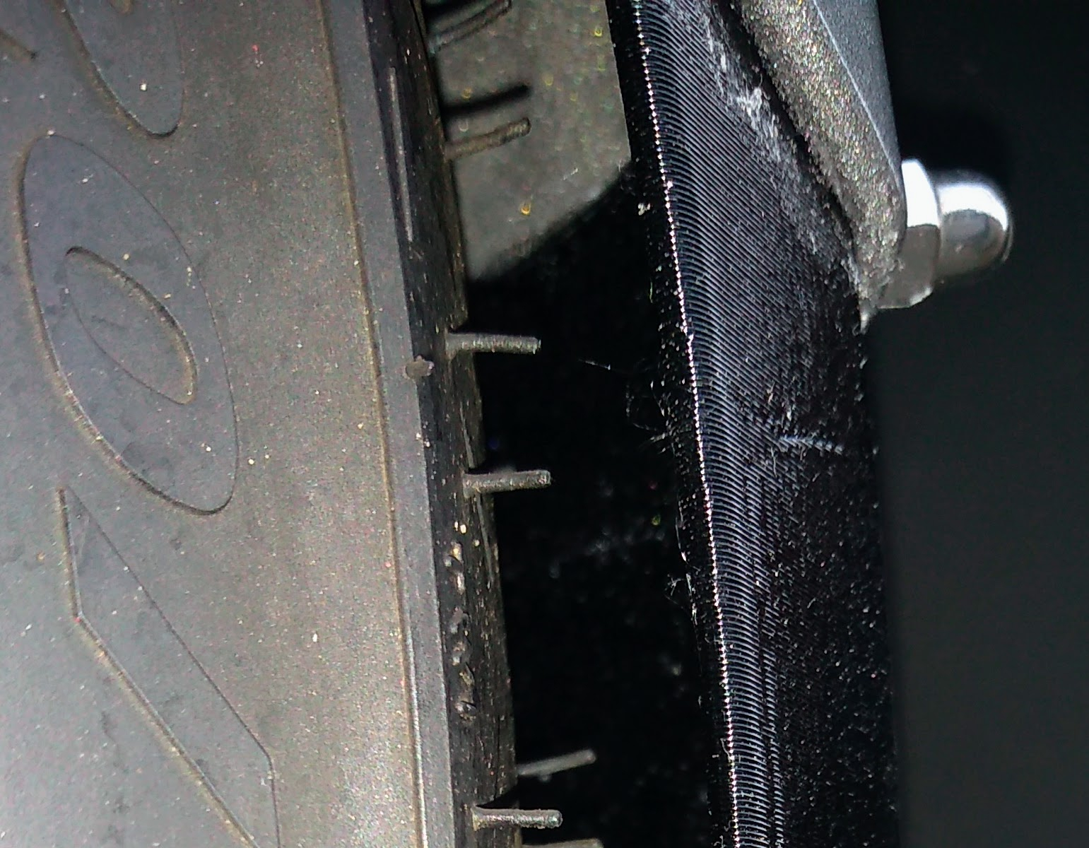

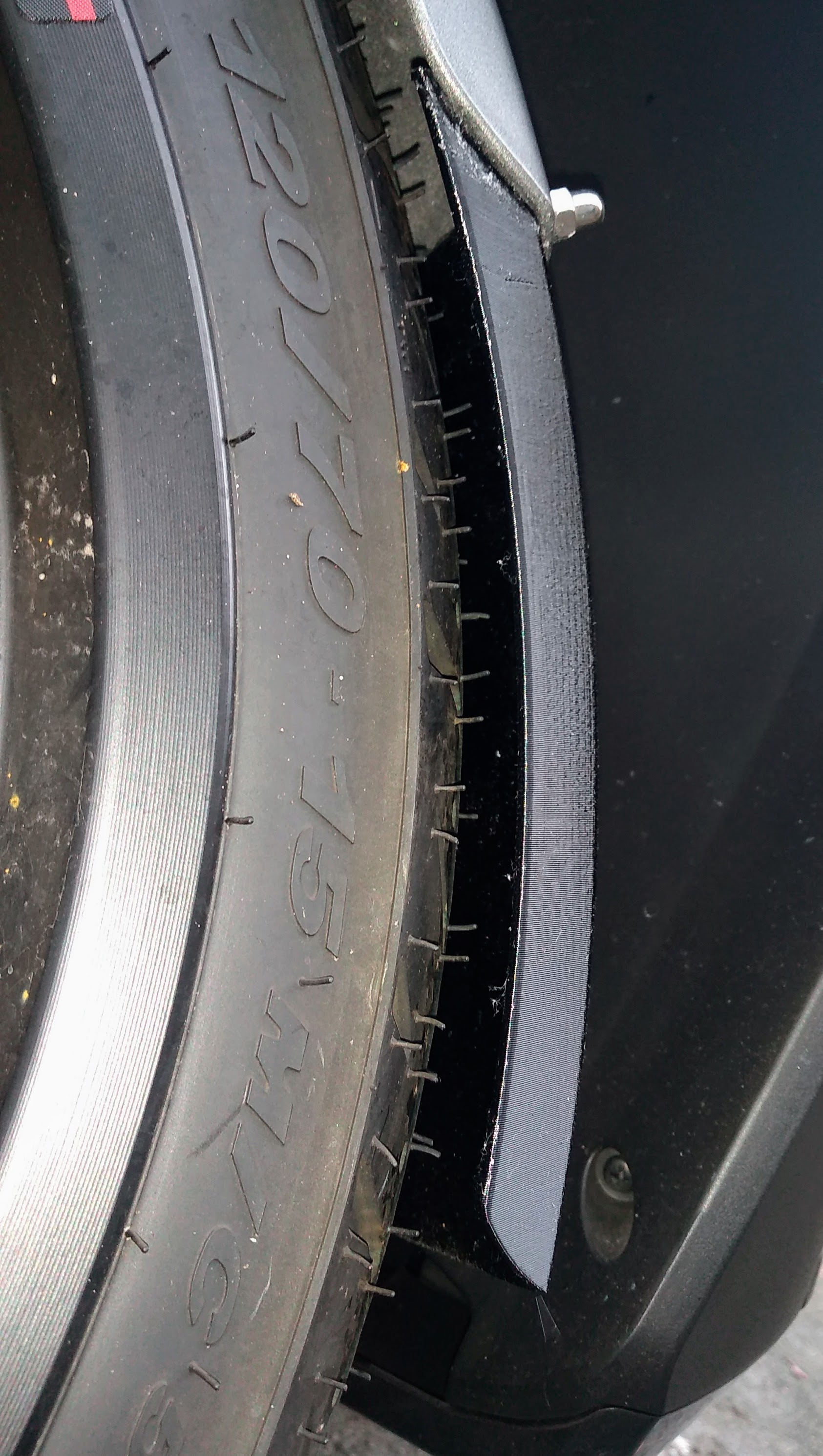

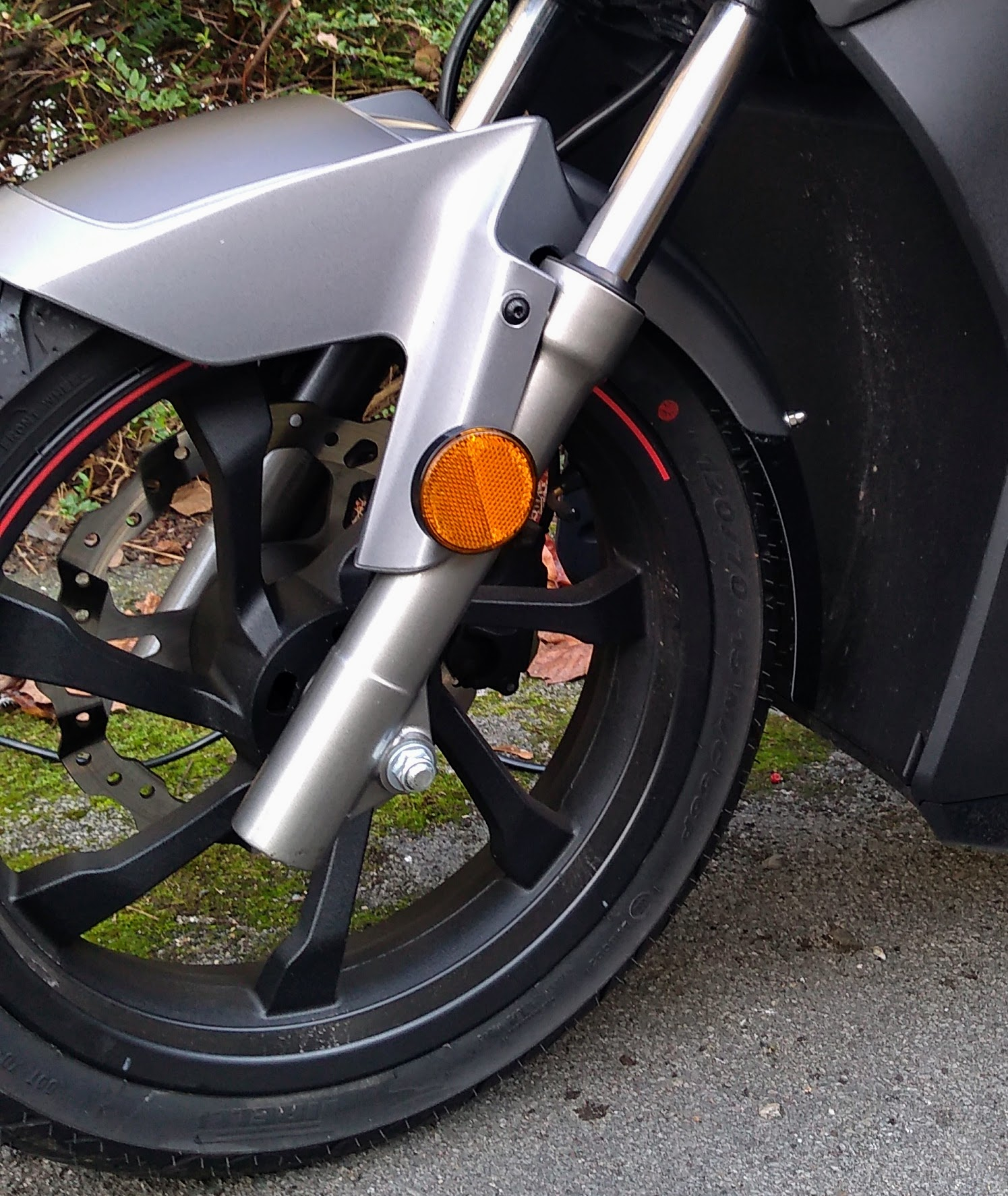

Stimmt nicht - da ist ausreichend Platz zwischen Reifen und Kotflügel / Kotflügelverlängerung / Schraubenköpfen. Sieht richtig chic aus und ich bin zufrieden.
Bilder sagen mehr -also hier für alle:
