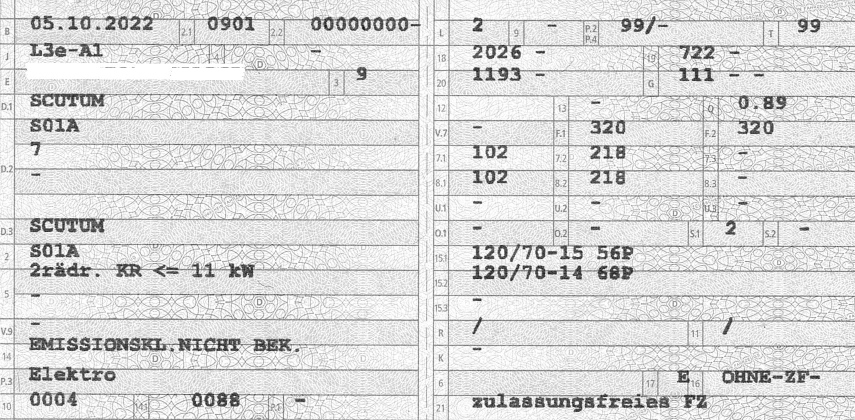

Liebe Silence-Gemeinde,
ich war doch recht erschrocken, als die Versicherung meinte, mein Silence S01 Plus hätte 99 KW Leistung und darum wäre die Jahresprämie doch um den Faktor 7 höher, als bei der EVB-Nummern-Vergabe besprochen. Die Zulassungstelle hat Fehler gemacht - nicht nur die Leistung, sondern z.b. auch eine falsche Dimensionierung des Hinterradreifens. Bevor ich noch mehr Fehler selber finde, hier ein Bild des KFZ-Scheins, mit der Bitte um Hinweise, was noch alles fehlerhaft sein könnte.
Vielen Dank für eure Mithilfe. Werde morgen beim Strassenverkehrsamt in Köln versuchen, die Fehler beseitigen zu lassen - hoffentlich alle! :-)

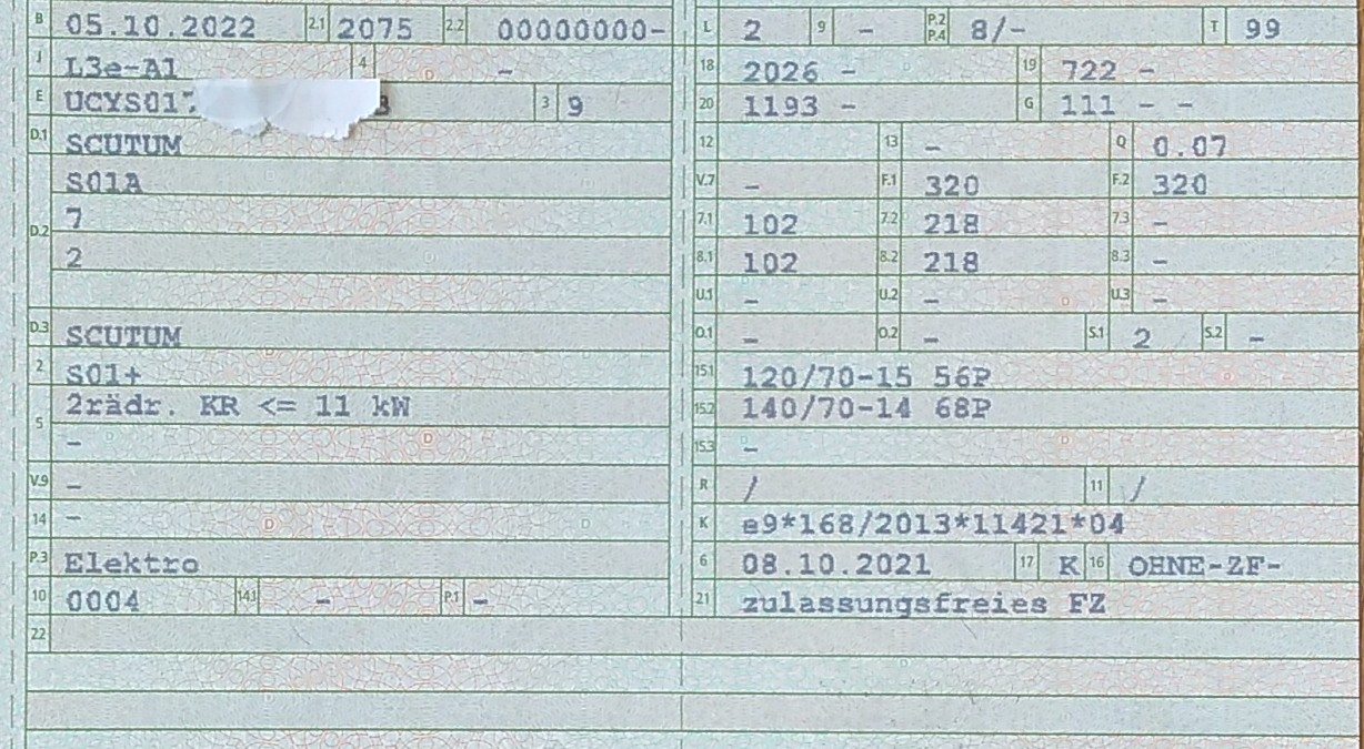

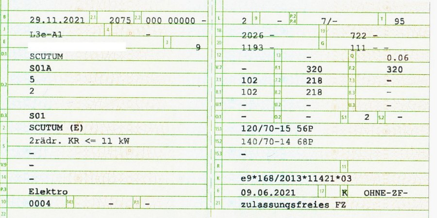

So sieht meiner aus. Ist aber ein S01 ohne Plus.

Der ganze Thread "Zulassung" ist voller Beispiele. Ich selbst hatte am Mo (zulassungstechnisch sind die aber fast identisch mit dem Silence S01) einen fehlerhaften Schein, konnte den aber mit den nachfolgenden Hinweisen schließlich korrekt erhalten.
@sloodown (mit dem "plus") hat die gleichen Ziffern. Einen konkreten Schein für den "plus" habe ich aber hier noch nicht gesehen/gefunden. Für Ziffer P.2 wäre dann wohl 9 statt 7 einzusetzen, vielleicht hat man sich nur vertippt und versehentlich 2x9 gedrückt?
Unter K fehlt noch die Nr. der Bauartgenehmigung, wenn Du schon mal dabei bist.
Und das Leistungsgewicht Q ist natürlich auch nur 0,07 (interessant, anderswo rechnet man anders: 0,06) statt 0,89. Aber das ist vielleicht auch nur ein Folgefehler der Eingabe.

Du solltest noch prüfen, ob die VIN korrekt übernommen wurde. Bei mir wurde bei der Übernahme der Daten neben einem Fehler in der Reifengröße in die VIN gleich 2 Fehler eingebaut. Die Fehler in der VIN habe ich noch selbst bemerkt, die falsche Reifengröße hat später der TÜV bemängelt.

Der Fehler geht gleich oben in der Zulassungsbescheinigung los. Wenn man die richtige Herstellernumer aus dem KBA-Katalog nimmt, sollten die korrekten Daten schon hinterlegt sein. Dann muss auch nicht so viel abgetippt werden und es sind möglicherweise weniger Fehler darin...
Interessant ist auch, das das Programm bei der Eingabe keine Plausibilitätsprüfung macht. Bei einem Fahrzeug mit maximal 11kW so eine Leistung einzutragen - da hätte schon mal en gelbes Lämpchen angehen können.

Erledigt, hier der neuen Schein
So gefällt es mir sehr gut.

Stehen die 8 kW auch im CoC?
Was steht da bei den anderen "plus"sern?

Im CoC steht 7,5 und ich im Schein gibt's keine Stellen nach dem Komma. Ich durfte mir 7 oder 8 aussuchen. Habe die 8 genommen.
