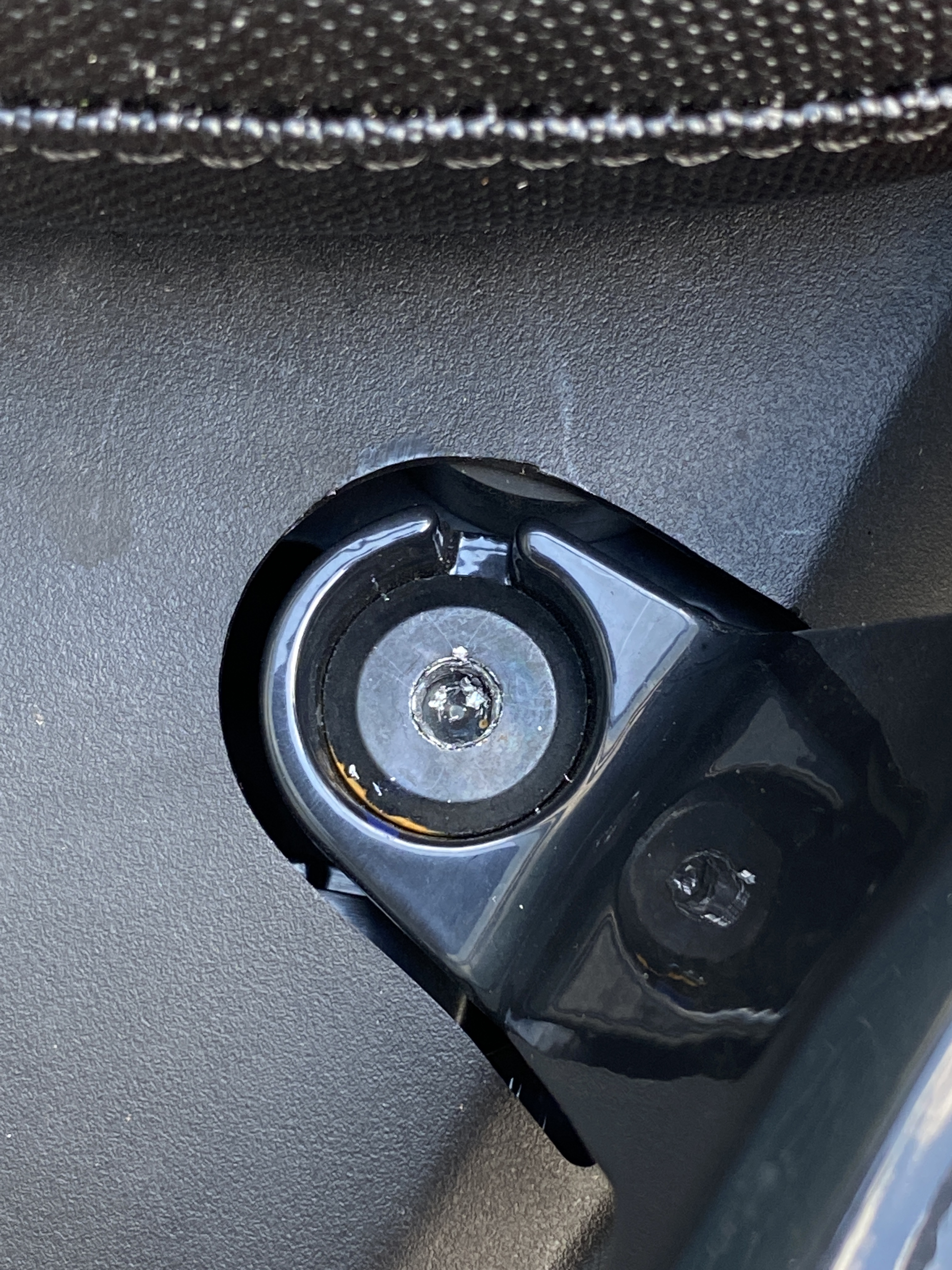

Heute wollte ich den Heckträger und das neue Topcase an meinen neuen Silence S01plus anbauen.
Beim Abschrauben der Haltegriffe sind zwei der vier Imbusschrauben überdreht worden, noch bevor sie locker waren. Offensichtlich sind die Schrauben mit Schraubensicherung eingeklebt.
Bevor ich die beiden Schrauben mit Gewalt herausdrehe, möchte ich neue Schrauben parat haben.
Hat jemand einen Tipp wo man die originalen Schrauben nachkaufen kann?

Re: Schrauben für Haltegriffe gesucht
Hallo in die Runde!
Ich möchte ein Update geben und erklären, wie ich das Problem gelöst habe.
Zunächst habe ich es tatsächlich geschafft, die beiden Schrauben, die sich mit Imbusschlüssel nicht mehr drehen ließen, herauszubekommen. Ich hab einen Bit für Torxschrauben mit kräftigen Hammerschlägen in die Bohrung für den Imbus eingeschlagen und dann mit Gefühl die Schrauben herausdrehen können. Man was war ich froh darüber!
Neue Schrauben fand ich im Baumarkt. Sogenannte Sperrzahnschrauben ohne Schaft in der Größe 8x25 mm passen perfekt!

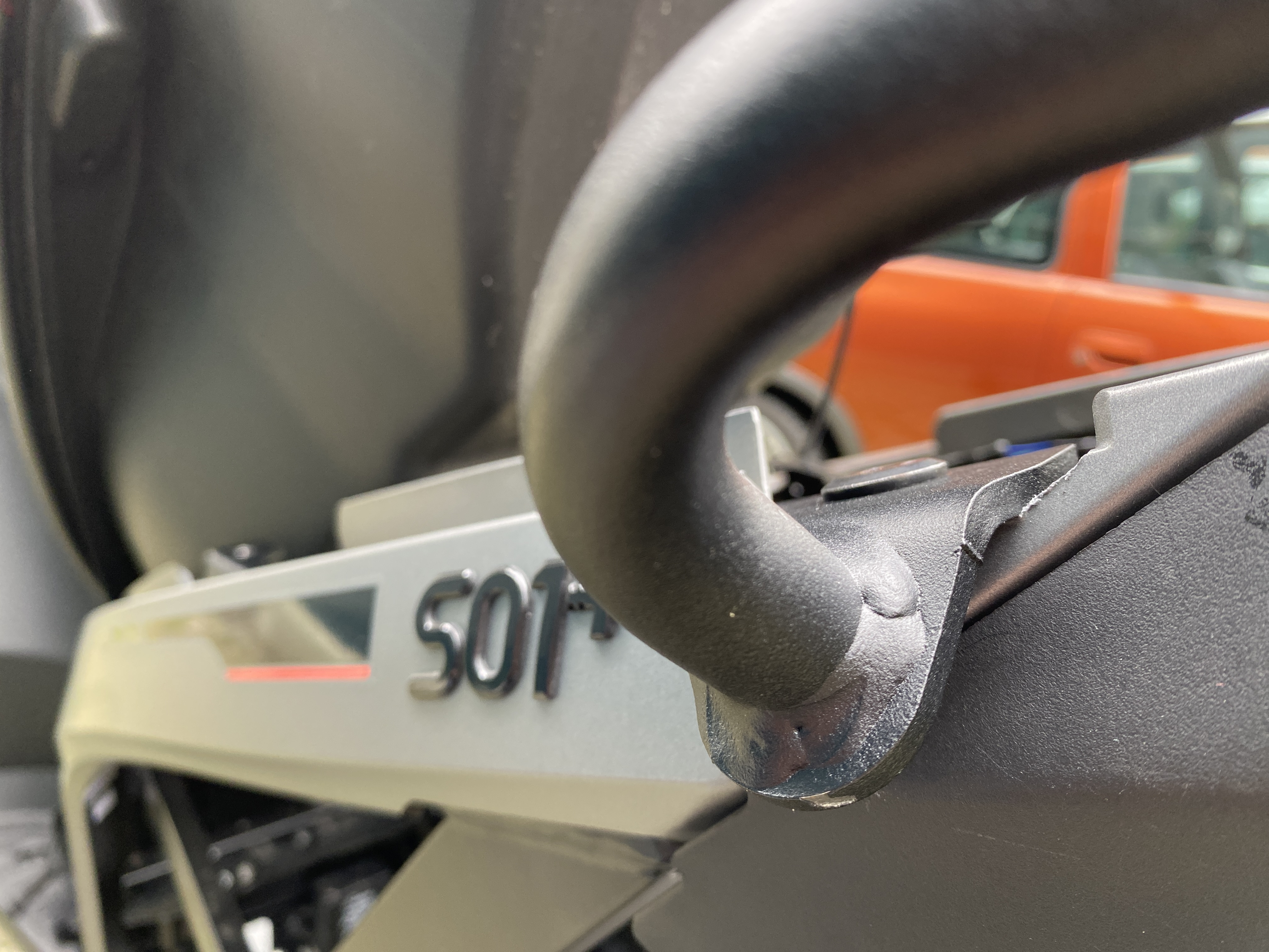

Nun war es kein großes Problem mehr, den neuen Heckträger von Shad zu montieren.
An den beiden vorderen Befestigungspunkten musste ich lediglich die Plastikverkleidung etwas ausfeilen, damit der neue Halter besser sitzt (siehe Foto).
