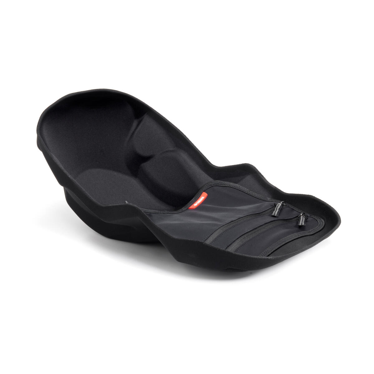

hat jemand eine Empfehlung für eine Helmfachtasche / Organizer für unter die Sitzbank ?
Da ich noch ein Topcase am Fahrzeug habe würde mir ein Fach unter der Sitzbank ausreichen und das zweite sollte für Kleinzeugs dienen.
Von Yamaha habe ich etwas gefunden als Beispiel.

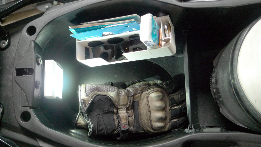

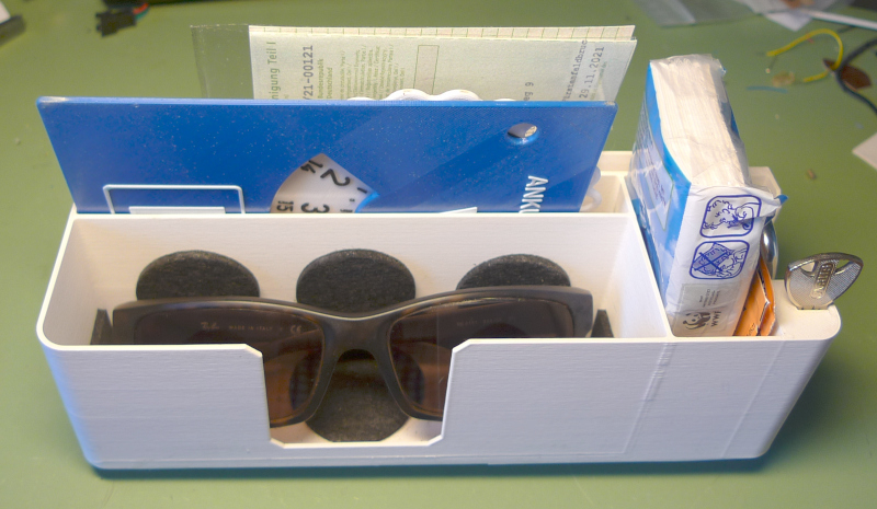

Ich wollte vor allem eine schnell zugreifbare Ablage für Sonnenbrille und Parkscheibe. Was Flexibles mit Reißverschluss wäre nicht so mein Geschmack. Ich habe mir deshalb ein Fach gedruckt, das in der hinteren Hälfte des Helmfachs an die Seite geklebt wird.

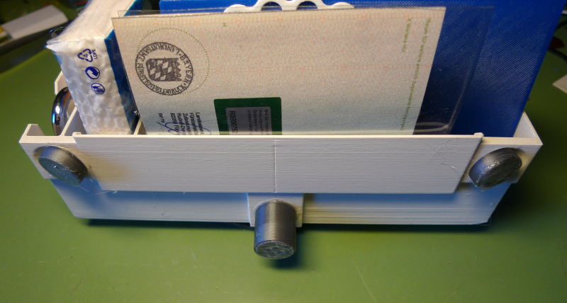

Die Befestigung an der krummen Seitenwand ist allerdings etwas tricky. Das Fach hat hinten drei Füße. Diese sind an einem Ende halbkugelig, das Fach hat entsprechende Gelenkpfannen. So passt sich die Befestigung an die Wölbung an. Montage erfolgt durch Klebung.
Erst kommt "UHU Hart Kunststoff" in die Gelenkpfannen, die Füße werden eingesetzt und das Fach wird an die gewünschte Stelle angedrückt bis der Kleber angezogen hat. Abnehmen und trocknen lassen. Jetzt hat das Fach drei Füße, die zur Helmfachwand passen. Dann auf die drei Füße ordentlich Heißkleber draufpacken und das Ganze an die Helmfachwand drücken.
Ich habe das Ding jetzt seit einen halben Jahr und bin sehr zufrieden.

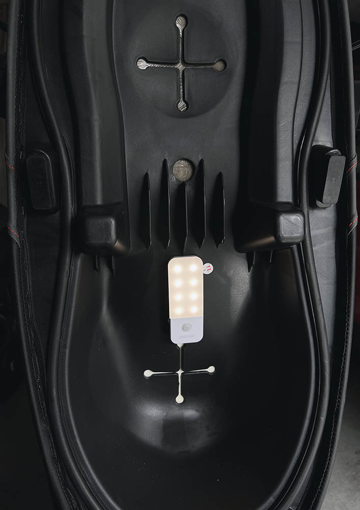

Habe auf Amazon eine passende Beleuchtung (um 7 Eur) für das Helmfach gefunden, welches nur bei Dunkelheit UND Bewegung angeht. Quasi wie eine Schrankbeleuchtung. Zudem kann es manuell an-/ausgeschaltet werden.
Derzeit habe ich es am unteren Teil der Sitzbank kleben (wo kein Helm ist); mal schauen ob sich der Platz bewährt. Innen im Fach, seitlich wäre auch eine Idee. Da das Licht keine Batterie sondern Akku hat (per Mikro USB zum Laden) habe ich es mit Industrie-Klettband befestigt - das sollte auch höhere Helmfach-Temperaturen aushalten, wenn der Roller mal länger in der Sonne steht. Wenn der Akku des Lichts zur Neige geht, oder man Nachts ein transportables Orientierungslicht braucht, so kann man es abmachen, (ggf. laden) und wieder hinpappen.
Das Licht hat die Amazon ASIN: B09JYYKNNV
Das Industrieklettband ist eines dieser Serie: B07HNYY3CY
Langzeittest steht natürlich noch aus.

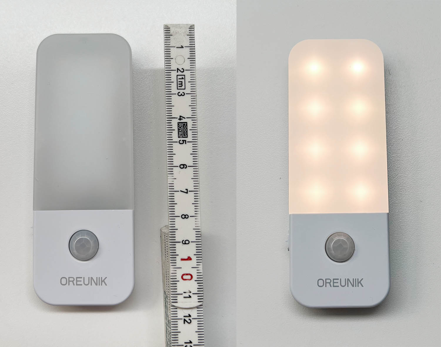

Danke für den Tipp. Ist halt schwer abzuschätzen, wie hell das Licht ist.
Ich habe diese hier. Steckt in einer gedruckten Tasche mit der oben beschriebenen Dreipunktbefestigung (siehe 3. Foto).
Warum gibt es eigentlich keine Helmfachbeleuchtungen zum nachträglichen Einbau? Da müsste doch ein riesiger Bedarf vorhanden sein.
