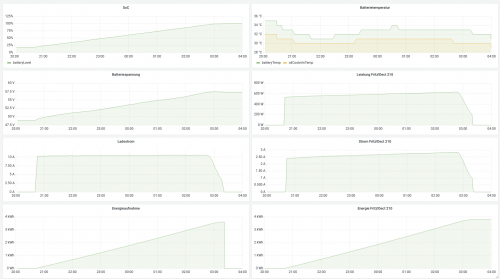

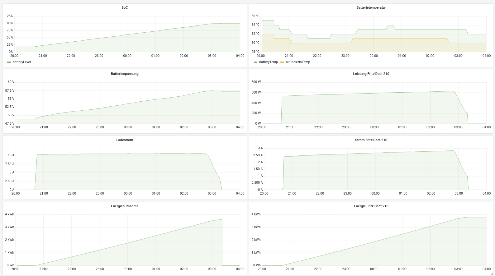

Ich hänge hier noch mal eine Ladekurve mit Daten aus dem Telemetriemodul sowie einer Fritz!Dect 210 Steckdosean.
Der Akku wurde von 18% auf 100% vollgeladen. Geladen wurden lt. Stechdose 3,788 kWh, lt. Modul 3,602 kWh, die Ladeverlust sind also relativ gering (etwa 5%). Die Leistung steigt während der Ladedauer lt. Steckdose von 532 auf 632 W.
