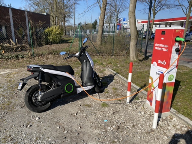

Moin zusammen,
stehe hier gerade an einer Ladesäule und teste mein neues Ladekabel Typ2 -> Schuko. 15 Minuten geben bisher 3% bei einer Zigarette :lol:
Wünsche euch einen schönen Sonntag.
LG Marcel
Beiträge: 19288
Re: S01 - Laden an öffentlicher Ladesäule
Ja, da ist es egal, dass die Säule bis zu 22kW dreiphasig liefern könnte, einphasig holt sich der Schukolader im Silence Akku nur die paar Watt, die er selber verarzten kann...
Norbert
Beiträge: 3400
PLZ: 22307
Tätigkeit: E-Ing.
Beitrag von Norbert »
Jo, ca. 12%/h, wie an der Steckdose, sind eben nur 600W.
Da hätten sie dem Ladegerät ruhig mehr Leistung spendieren können, so machen kurze Ladepausen ja gar keinen Sinn, wenn man sich nicht gerade um die letzten 5km verschätzt hat (tüdelüü, keine Namen :lol: ).
Achtung: Es gibt Ladesäulen, die nur nach Zeit abrechnen. Auf der Basis, daß Du ja mit 11 oder 22kW laden könntest. Da wärest Du dann mit einem spritsaufenden Roller mit 6l/100km und dem hyperteuren "Super Extraplus Highpowerformula 3000" für 1,83€/l günstiger unterwegs.
