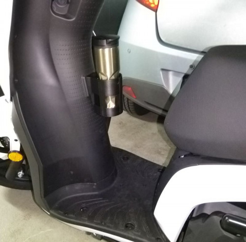

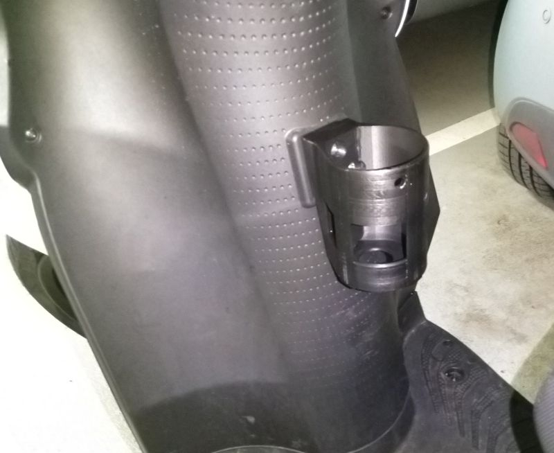

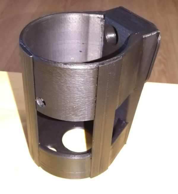

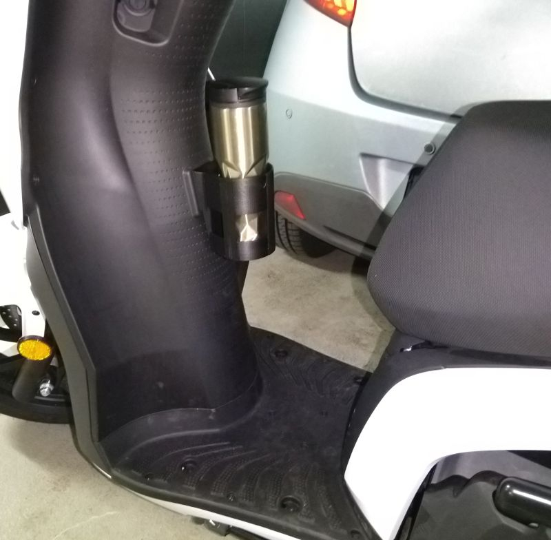

Ich hab mir einen Buddelhalter für den Silence gedruckt, bis 75mm Durchmesser (Thermosbuddel für zwei Becher oder sowas).
Alle Details und Files hier:
https://www.thingiverse.com/thing:4224210

Die Idee ist gut, aber die Stelle halte ich für unoptimal wegen abtreten. Ein gekaufter Fahrradhalter der intern federt würd auch nicht die Schwingungen auf das Beinschild übertragen.

Abtreten? Also ich nutze den Roller nur halbwegs nüchtern... Man springt ja nicht mit Anlauf aus 2m Entfernung auf den Roller.
Oder meinst Du Vandalismus? Ok, das Problem habe ich nicht, mit Tiefgarage und Firmenparkplatz. Für Laternenparker kann das ein Problem sein. Dann geht aber nur der Halter kaputt, die Basis ist praktisch Rahmen.
Das ist nicht bloß an der Verkleidung fest sondern geht an den Rahmen, die Schrauben sind sozusagen Teil der Befestigung der Innenverkleidung. Da schwingt mal so absolut gar nichts.
Es ist tatsächlicht nicht irre viel Platz zwischen Sitzbank und Halter aber das geht noch gut. Wo sollte das Ding auch sonst hin?
Vor die Knie garantiert nicht!

Ich nutze genau den Platz beim einkaufen für die Zuladung.
