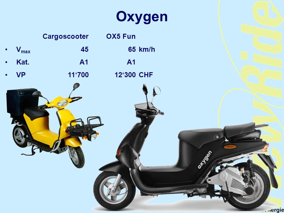

Die Oxigen sind wirklich wie das Bild von DIDI, dies ist der Cargo, es gab Ihn aber auch für den Privatgebrauch als Zweisitzer.
Die Italienische Firma gibt es aber nicht mehr.
- Beiträge: 19378
Re: Ersatzteilbeschaffung
pesche, auch ohne die Cargoanbauten ist der schwarze OX5 Fun immer noch derselbe Grundroller wie der Cargoscooter, keinesfalls ein moderner Torrot Muvi "Oxygen" wie in Didis Link. Ersatzteile für einen Torrot Muvi werden für Deinen älteren OX5 Fun wohl nur selten passen
