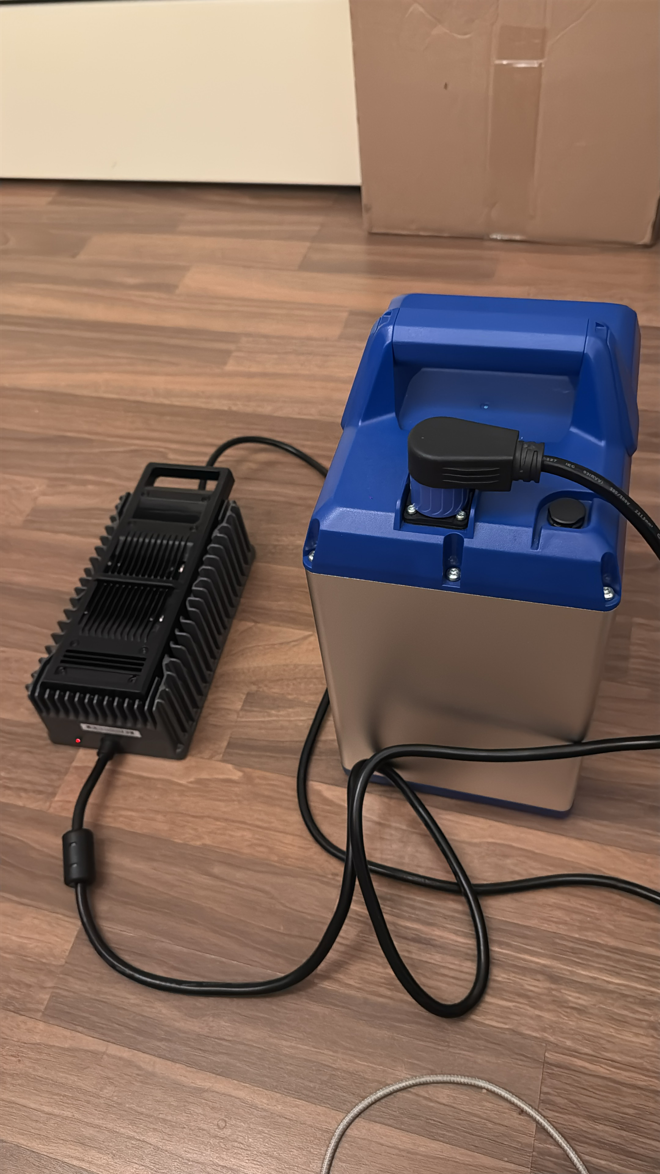

Was ich sagen kann Der Akku lädt und das Licht leuchtet grün am Ladegerät
1600 ca
Gelaufen um Baujahr 2023..

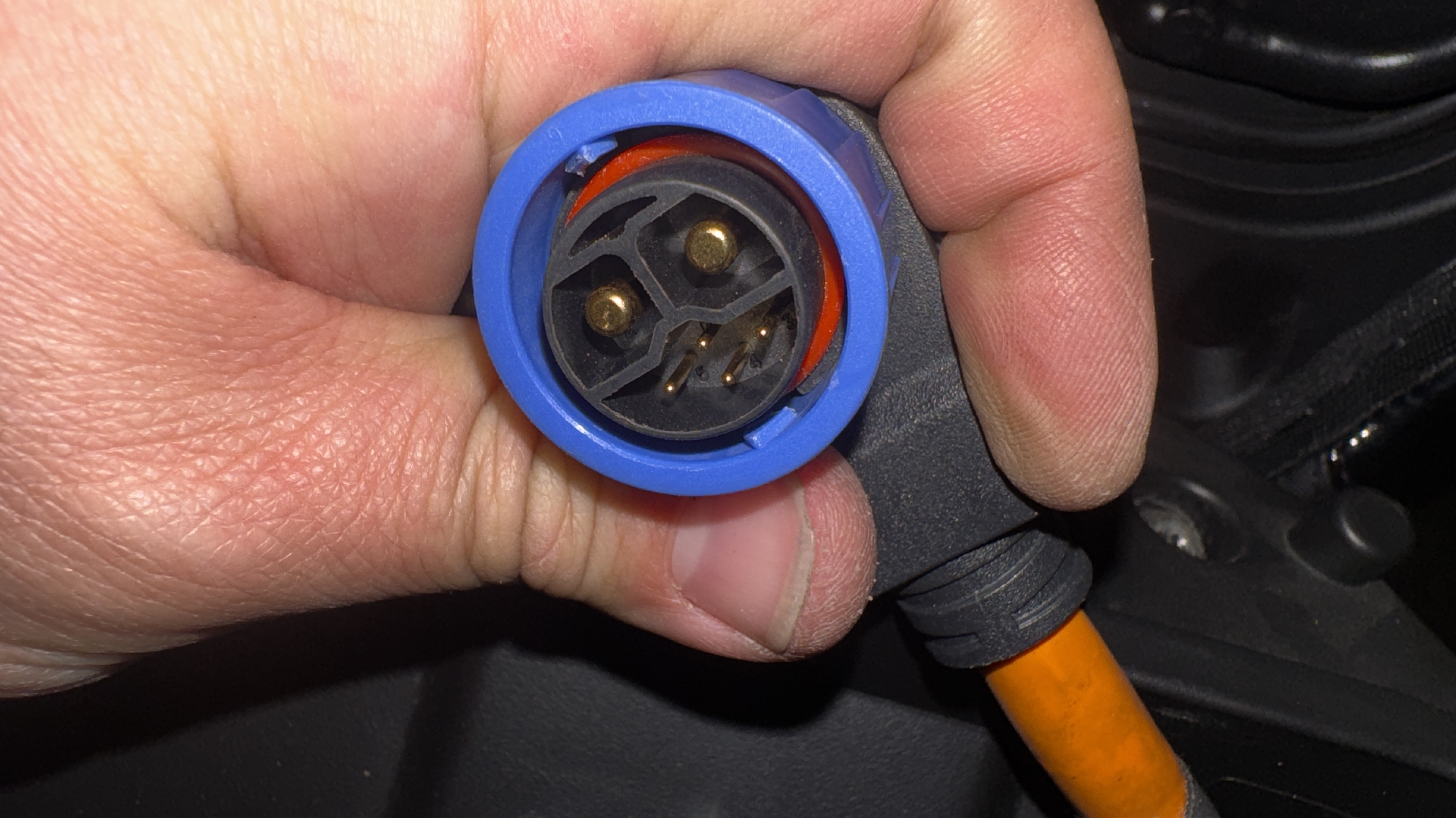

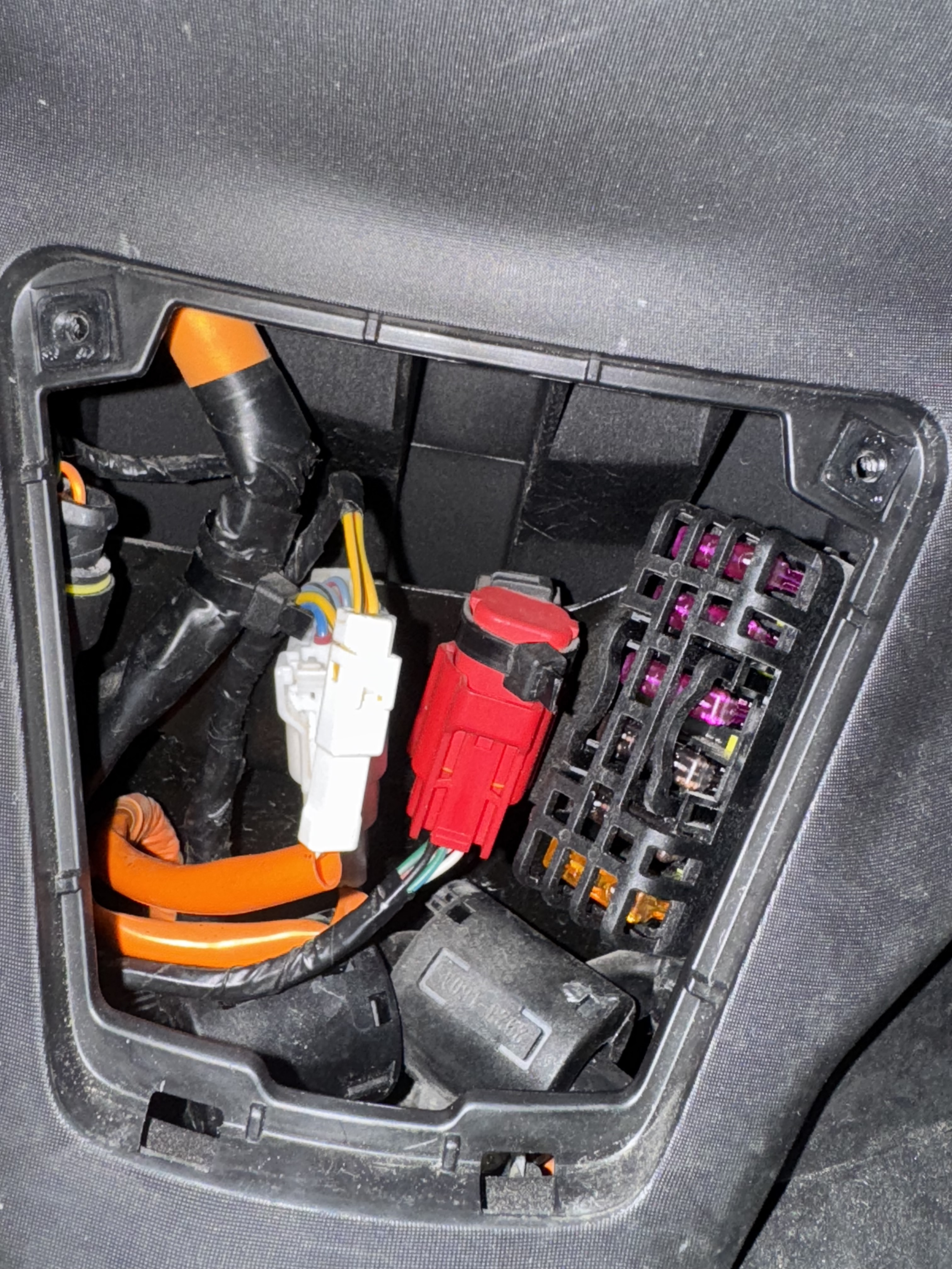

Re: Piaggio One + Es tut sich nichts :(
Das ist der Anschluss Kabel , da konnte ich halt nix groß verdächtiges entdecken.
Beim Roller geht kein Licht garnichts.was kann ich am Zündschoss gucken ? Des Ding hat ja ne Fernbedienung . Kein licht garnichts . Das einzige lebezeichen was ich bekomme bei dem Roller ist wenn ich den Akku anschließe , 3x kurzer pieps Ton.
Es gibt also ausschließlich die FB, es ist nicht möglich, den Roller mit einem Schlüssel zu starten...
FB scheint ja zu funktionieren (3xpiepsen), aber zur Sicherheit da auch mal die Batterie wechseln bzw. den Ersatzschlüssel nehmen.
Du hattest es geschrieben, aber ich hatte es vergessen.
Dann geht es um das Modul, das die Signale der FB empfängt. Das müsstest du suchen, evtl. unter der Frontverkleidung. Dann gilt es herauszufinden, wie das verschaltet ist. Irgendwie scheint die Einschaltroutine nicht zu funktionieren.
Schöne Grüße, Bertolt
