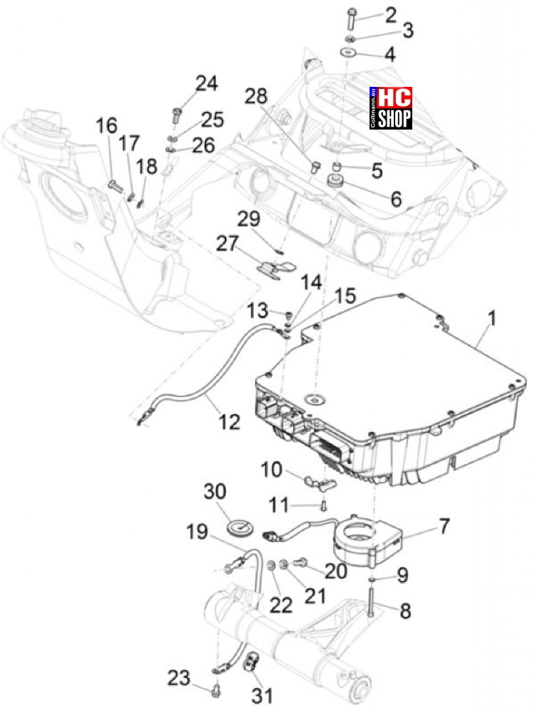

Üble Sache! In dem Fall scheint mit "Steuergerät" die Kombination aus Batterie-/Lade-Controller und Motor-Controller gemeint zu sein. Also das nach der Batterie teuerste Teil: https://collmann.eu/vespa-elettrica-ele ... 539?c=1841
Wenn dadurch auch noch die Batterieeinheit in Mitleidenschaft gezogen worden wäre, summiert sich das wohl zu einem Totalschaden. Wurde die Batterie überprüft?
Zu den 24 Monaten Garantie ab Erstzulassung hast Du damals vermutlich nicht die Garantieverlängerung zugebucht, wie es hier in den Piaggio-Garatiebedingungen angeboten wird:
Für Fahrzeuge ab 51cm³ sowie mit E-Antrieb der Marken Vespa, Piaggio und Aprilia kann über die 24-monatige Herstellergarantie hinaus eine Garantieverlängerung für das 3. bzw. das 3.+4. Jahr gegen geringen Aufpreis erworben werden.
Du solltenst nach einer kulanten Lösung fragen, wenn die Wekstatt die Reparatur des defekten Teils rundweg ablehnt. Hier im Forum tauschen sich die Cracks über Reperaturmöglichkeiten auch von Leistungselektronik aus. Vermutlich wird aber noch Niemand den Kombi-Controller (Nr1 in der Grafik) einer Elettrica offen gesehen haben.

Scheint wohl anderwo auch vorgekommen zu sein https://vespaforum.de/viewtopic.php?f=40&t=52106
Leider hat es bisher noch keinen Bastler getroffen sonst gäbe es irgendwo Details zum Innenleben. Klingt jedenfalls als wäre lediglich das Ladegerät im Primärteil betroffen.
Hat sie sonst funktioniert? Kann man die Vespa extern laden? Vielleicht kann man einen Radio- und Fernsehtechniker der alten Schule reinschauen lassen bzw. nach seiner Meinung fragen? Der wird allerdings nur das ausgebaute Steuergerät haben wollen.
