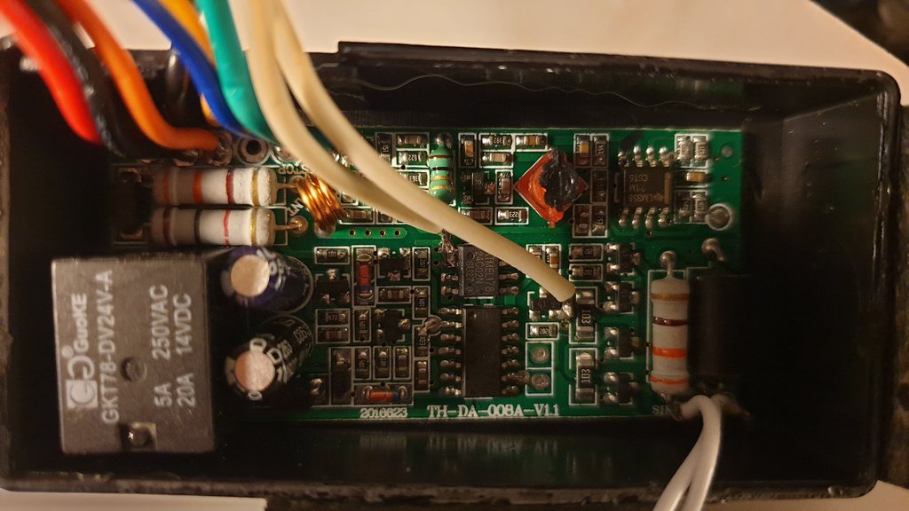

Die Platine vom Funkempfänger.
Die zwei weißen angelötete Leitungen in der Mitte gehen zum Sensor Standfuß.
Kontakt geschlossen, wenn Standfuß eingerastet, also oben.

Hat Hammer geantwortet und war die Reparatur erfolgreich?

Ich wurde bei Hammer sehr freundlich und bestens bedient.
Ich bekam ein neues Modul mit Fernbedienung, jetzt nur mit einer Taste.
Erst vor ein paar Tagen eingebaut, funktionierte auf Anhieb.

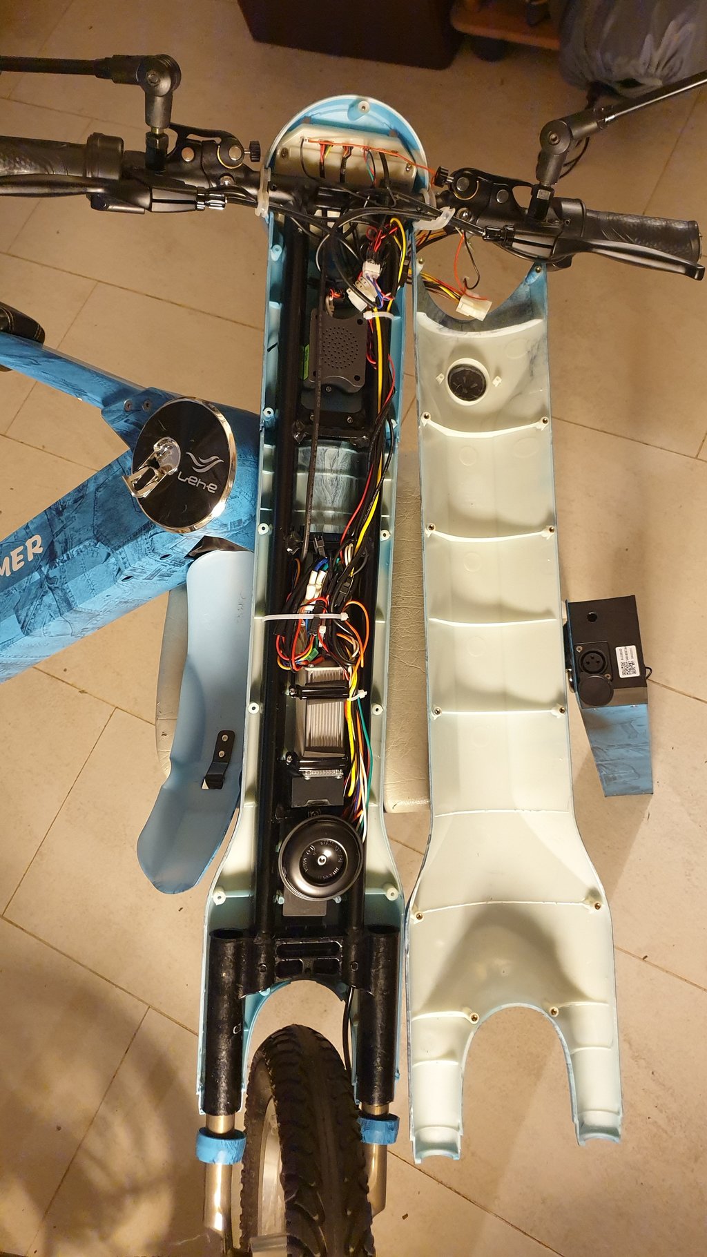

wie hast du denn die vordere Schale abbekommen. Ich habe alle Schrauben, auch die hinterm Kotflügel, entfernt. Jetzt sperren sich noch die unteren Abdeckungen zum Stoßdämpfer.
Für Hilfe wäre ich dankbar.

Hallo @Canecho, der Thread ist alt und der Jan war Oktober '21 zum letzten Mal aktiv...
Aber sein Foto ist gut. Ich denke, man muss tatsächlich nur noch die blauen Ringkappen mit etwas Nachdruck nach unten abstreifen.

Ich habe es geschafft, die unteren Hülsen nach rechts drehen und dan nach unten schieben
