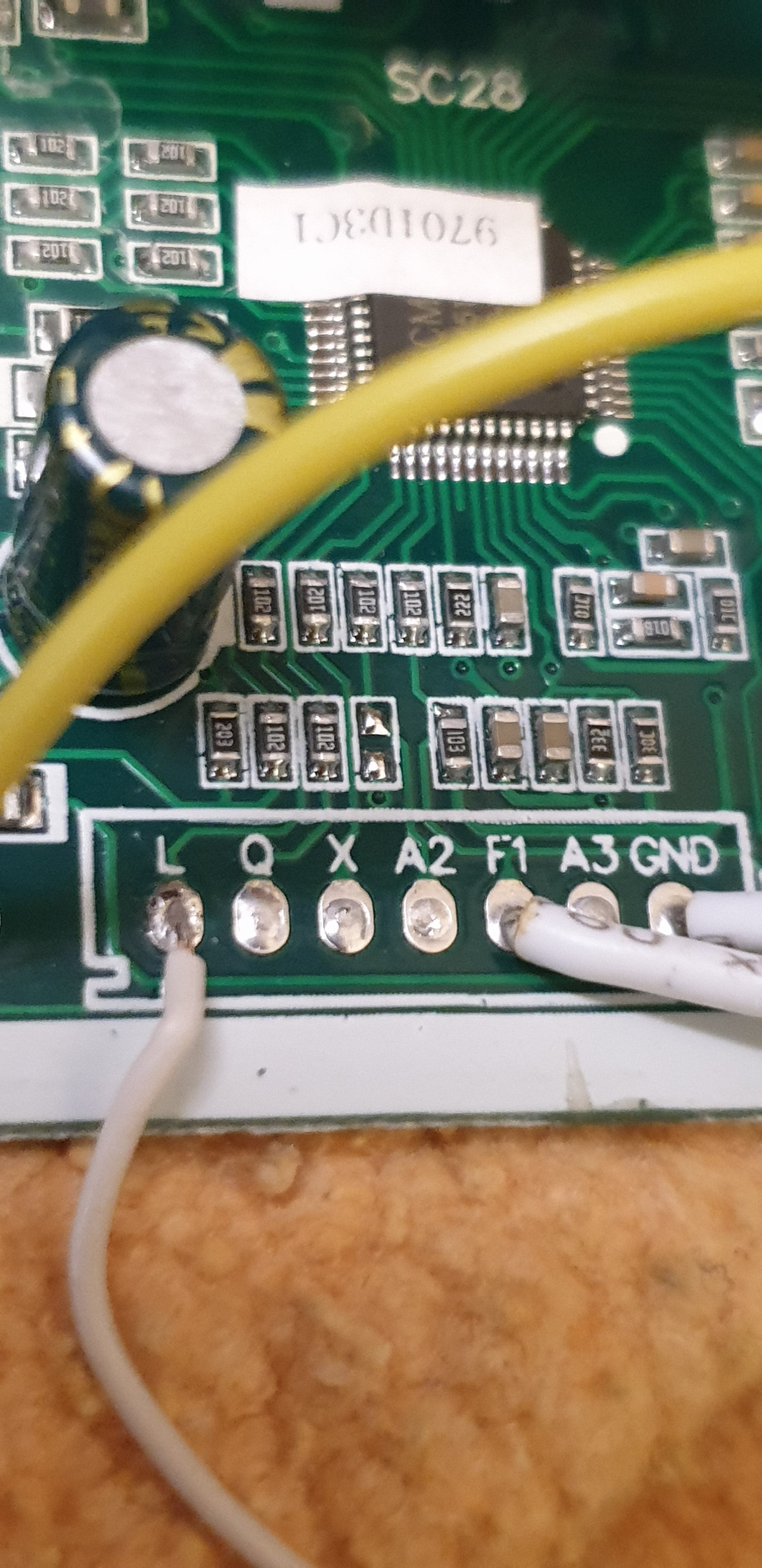

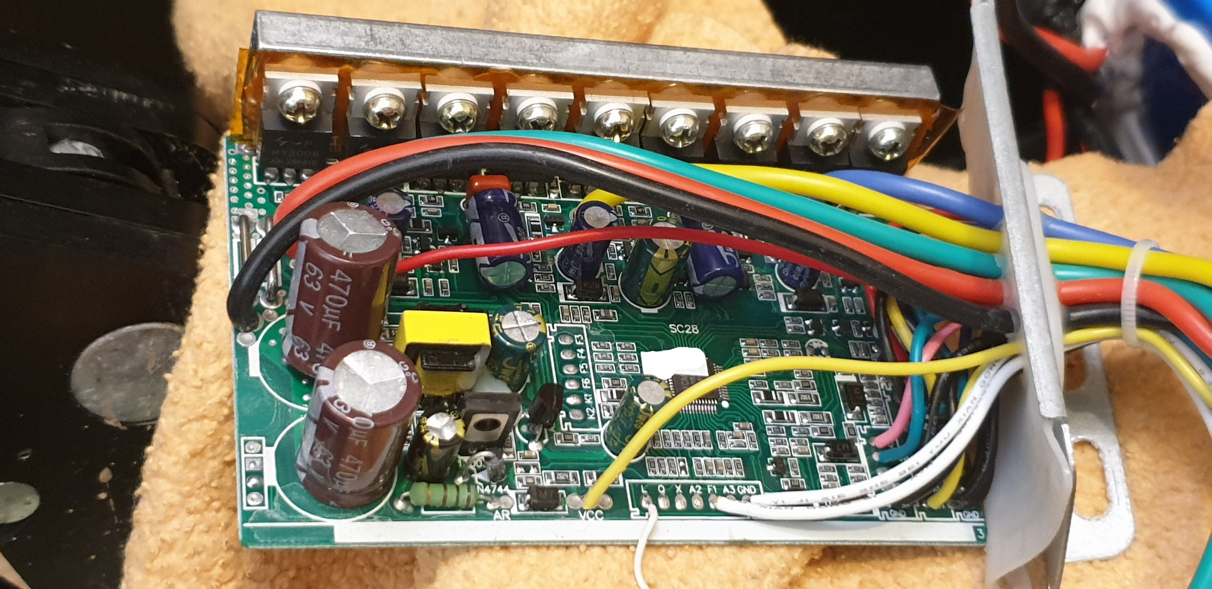

Am unteren Platinenrand ist das Kontakfeld zu sehen.
Sichtbar ist im Lötpunkt "L" die bereits von mir eingelötete Litze. Im Original sieht dieser Lötpunkt wie die anderen drei rechts daneben aus.
Wenn ich den Controller wieder offen habe, mache ich mehr Bilder.
