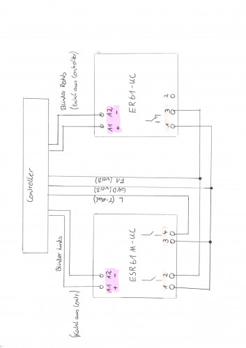

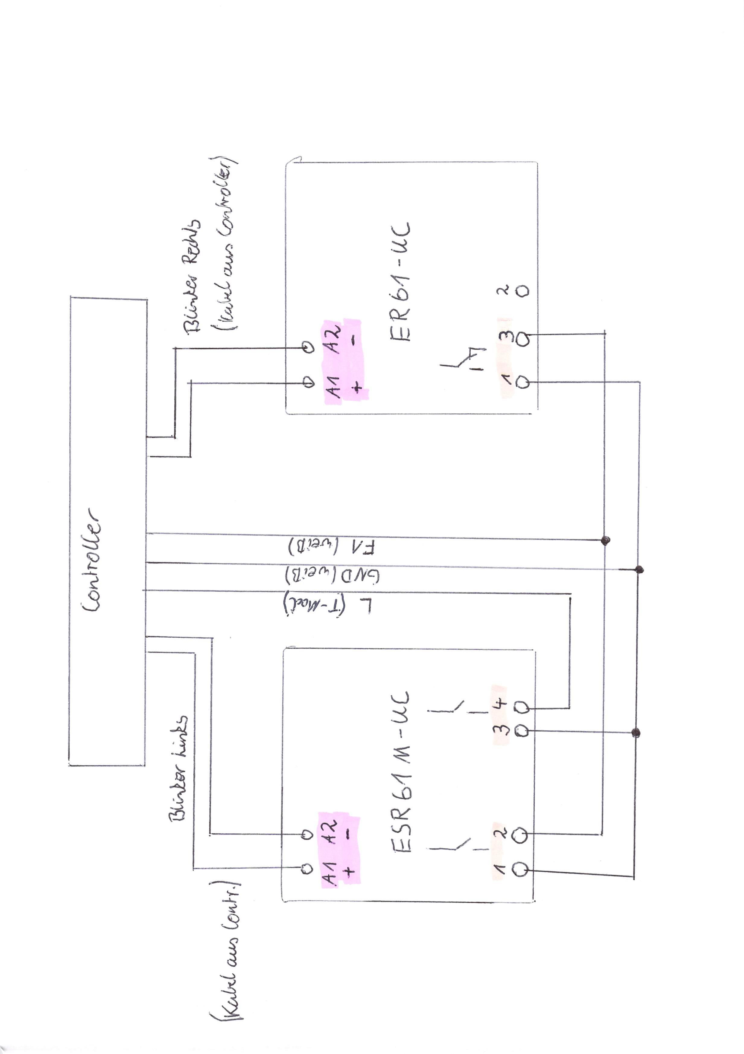

Ich persönlich habe es anders gemacht. Ich habe die Ausgänge vom Blinker am Controller genommen
und dort jeweils ein Relais mit Wechselkontakten angeklemmt (baue mir die Blinker sowieso
nicht an). Wenn ich "rechts blinke" ist die Anfahrschwäche deaktiviert und die
Geschwindigkeits-Begrenzung deaktiviert, "blinke ich links" ist nur die Anfahrschwäche deaktiviert.
Bei Blinkerschalter in der Mitte ist der Scooter "STVO konform".
Moin Mütze, die Lösung mit dem Blinker ist genial. Kannst du mir ne PM mit näheren Details schicken oder eine Anleitung hier in den Thread posten? Vielen Dank!
Wahrscheinlich reicht es aus kurz zu schreiben wie der ER61 verkabelt wird.
Mütze
Beiträge: 13
Registriert: Sa 16. Nov 2019, 18:37
Roller: Exit Cross
PLZ: 18
Re: Exit Cross Geschwindigkeitsbeschränkung aufheben - hier die Lösung
Beitrag von Mütze »
Hallo, so wäre der Schaltplan. Leider weiß ich die Farben vom Blinkerausgang nicht mehr.

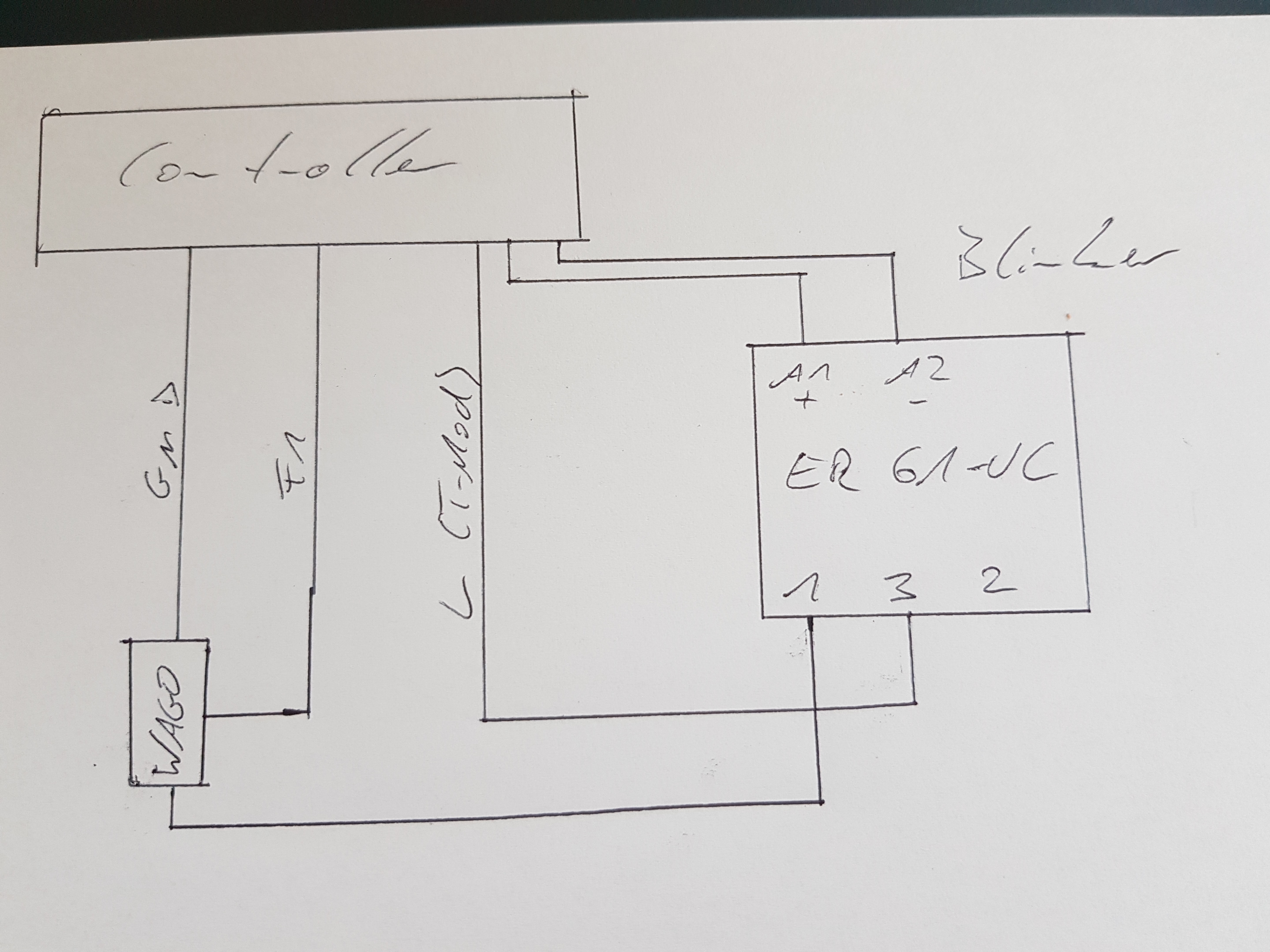

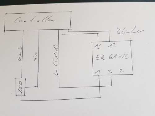

baggermatsch
Beiträge: 3
Registriert: Mo 9. Dez 2019, 09:38
Beitrag von baggermatsch »
:shock: vielen lieben Dank!
Edit: bin kein Experte, aber diese vereinfachte Version wäre so korrekt? Und wo schließe ich das Blinkerkabel vom Griff an?
Keine Sorge, ich lasse das lieber machen, aber ich will es wenigstens verstanden haben :D

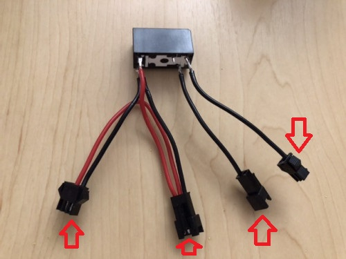

Dann habe ich mir bei Conrad ein Print-Relais 48V besorgt (Art.Nr. 503909) und dieses wie auf folgendem Bild verdrahtet:
Am linken Anschluss wird die Vorderlampe angesteckt. Der zweite 3-pol.-Stecker wird mit dem Controller verbunden. Dort mit dem 3-pol. Grün-Rot-Schwarz, an dem original das Vorderlicht dran war.
Die anderen beiden schwarzen Kabel sind am Relais an der Schließer-Funktion angelötet. Wenn die Stecker dieser beiden Kabel nun mit den Steckern der weißen Kabel verbunden werden, so lässt sich beim Drücken der Hupen-Taste das Relais schalten, und das Relais verbindet die weißen Kabel. Da haben wir ja vorher jenes, was auf F1 gelötet war, auf L geändert, so dass durch Schalten des Relais L mit GND verbunden wird. Das Limit ist damit aufgehoben. Sobald der Hupentaster losgelassen wird, regelt der Controller wieder auf 19-20 km/h.
Woher hast du die passenden Stecker? Danke für die Anleitung!
Edit:
Du hast ja weitere stecker gebraucht, da du das Print-Relais dazwischen steckst.
Die hier:
Könnten es diese sein : https://de.aliexpress.com/item/3299193 ... 201603_53 ?

Nochnichtda
Beiträge: 29
Registriert: Sa 5. Okt 2019, 13:14
Roller: IO Hawk Exit Cross
PLZ: 815
Wohnort: München
Beitrag von Nochnichtda »
colorado109 hat geschrieben:
Mi 11. Dez 2019, 10:02
Nochnichtda hat geschrieben:
Mi 4. Dez 2019, 23:10
Edit:
Die hier:
colorado109
Sorry für das späte Antworten.
Ich habe mir gleich eine ganze Box mit diesen Steckern/Buchsen gekauft. So bleibt noch genug für spätere Projekte, auch abseits des Exit Cross.
Ich habe diese hier https://www.amazon.de/dp/B0716JMHNJ/ref ... 9DbJJWQA27 bei Amazon gekauft.
Aber die bekommt man auch anderswo.
