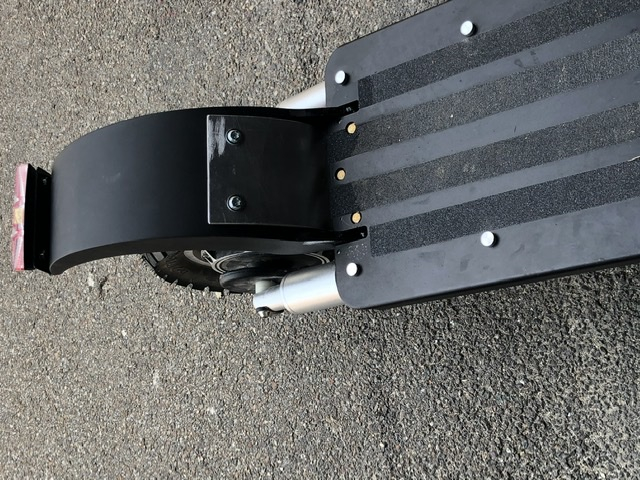

Ich kann euch nur sagen, der Aluwinkel hält bombenfest. Bevor das Schutzblech wie abreißt, bricht mir eher der ganze Scooter durch. Schnell gemacht, günstig und megastabil.

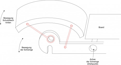

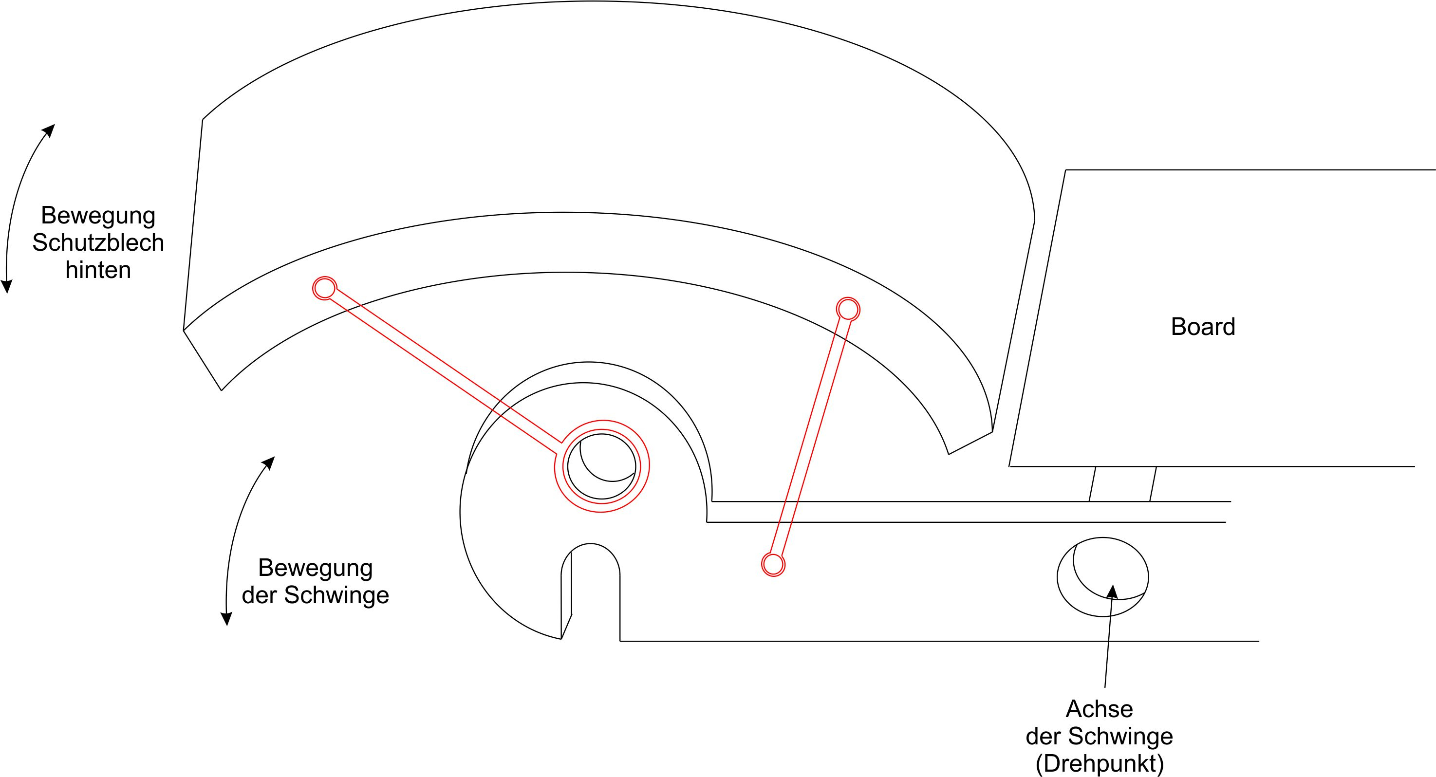

Ich denke das Schutzblech sollte komplett vom Board getrennt werden und direkt an der Hinterradschwinge befestigt werden.
So würde es alle Bewegungen und Vibrationen einfach mitmachen ohne im Material besonders belastet zu werden.
Evtl. würde sich sogar ein Kunststoffschutzblech in passender Größe, dass dann auch nicht so viel Masse mitbringt und Schwingungen besser wegstecken kann, dafür eignen.
Ich habe mal eine grobe Skizze gemacht wie ich mir das vorstelle.

Hi,Cheap4sale hat geschrieben: ↑Mi 9. Okt 2019, 21:34Ich kann euch nur sagen, der Aluwinkel hält bombenfest. Bevor das Schutzblech wie abreißt, bricht mir eher der ganze Scooter durch. Schnell gemacht, günstig und megastabil.
Cheap4sale
wie hast Du den Aluwinkel so schön rund bekommen das er sich der Kurve des Bleches so gut anpasst???
