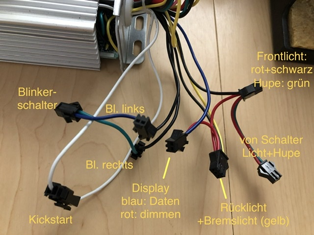

Hallo zusammen, mich stört dass jeder der vorbei läuft den EC einschalten kann. Ein Schlüsselschalter wäre schon klasse aber ich weiß nicht wie aufwändig / problematisch das ist. Das ginge vielleicht einfacher mit einem Fernschalter mit Fernbedienung. Weiß jemand bei welchem Kabel man den Schalter zwischen schalten muß ?

Ich habe ein 433 MHz-Funkrelais zwischen Akku und Controller-Anschluss gesteckt.
Relais: DONJON Fernbedienung Schalter mit 328ft Long Range DC 12V/24V/48V/72V für Diebstahlalarm, Sicherheitssysteme Rollentür, Schranken, Motorräder usw. (12V-72V) https://www.amazon.de/dp/B07MQ8QL73/ref ... .Eb4EFGJKJ
Dann bei Conrad (oder auch bei Amazon) einen XT60-Stecker und -Buchse mit etwas 4 mm2 Leitung gekauft und an Stecker/Buchse gelötet (gibt es aber auch als fertige Teile). Stecker/Buchse jeweils polungsrichtig am Relais angeschlossen und im Exit Cross eingebaut.
So kann niemand den Stehroller einschalten, wenn das Relais den Controller vom Akku getrennt hat. Das Display geht maximal für 2-3 Sekunden an, bis die Kondensatoren des Controllers sich entleert haben. Gleichzeitig versorgt sich das Relais durch den Akku selbst. Das Aufladen wird nicht behindert, da von der Ladebuchse ein separates Kabel zum Akku führt.

Das ist auch eine gute Lösung. Muß mal durchmessen vielleicht finde ich das richtige Kabel zum Ein/Aus Schalter.
