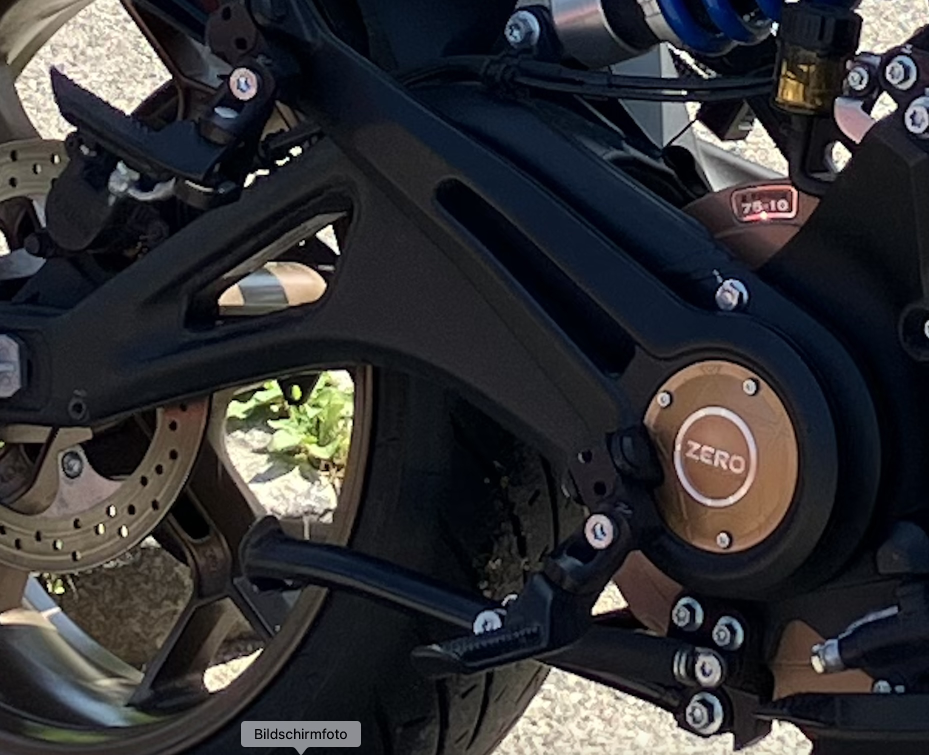

Hallo Frederik,
habe heute meine Fußrastenadapter von MV-Motorrad in "Zubehör für SR/S und /F" gepostet
Weiss nicht, inwieweit meine Lösung von der SR/S auf eine DSR/X übertragbar ist, oder ob sie dort vielleicht auch besser oder gar nicht funktioniert.
Bremshebel der DSRX schaut dort am Foto anders aus, Soziusteile könnten passen, ob mein Thema mit dem Seitenständer dort auch existiert weiss ich nicht.
Schaus dir mal an, wenn du noch Fragen hast, kannst du mich gerne ansprechen.

Re: Fussrasten und Fußbremse verändern DSR/X
Hab scheinbar nicht so genau gelesen, willst du sie nicht einfach nur tiefer sonder einen Geländechopper draus machen mit Rasten und Bremse weiter vorne?
Könnte aufwändig werden.
Bis das gebaut und abgenommen ist, hast du wahrscheinlich auf den Evoke auch gewartet.

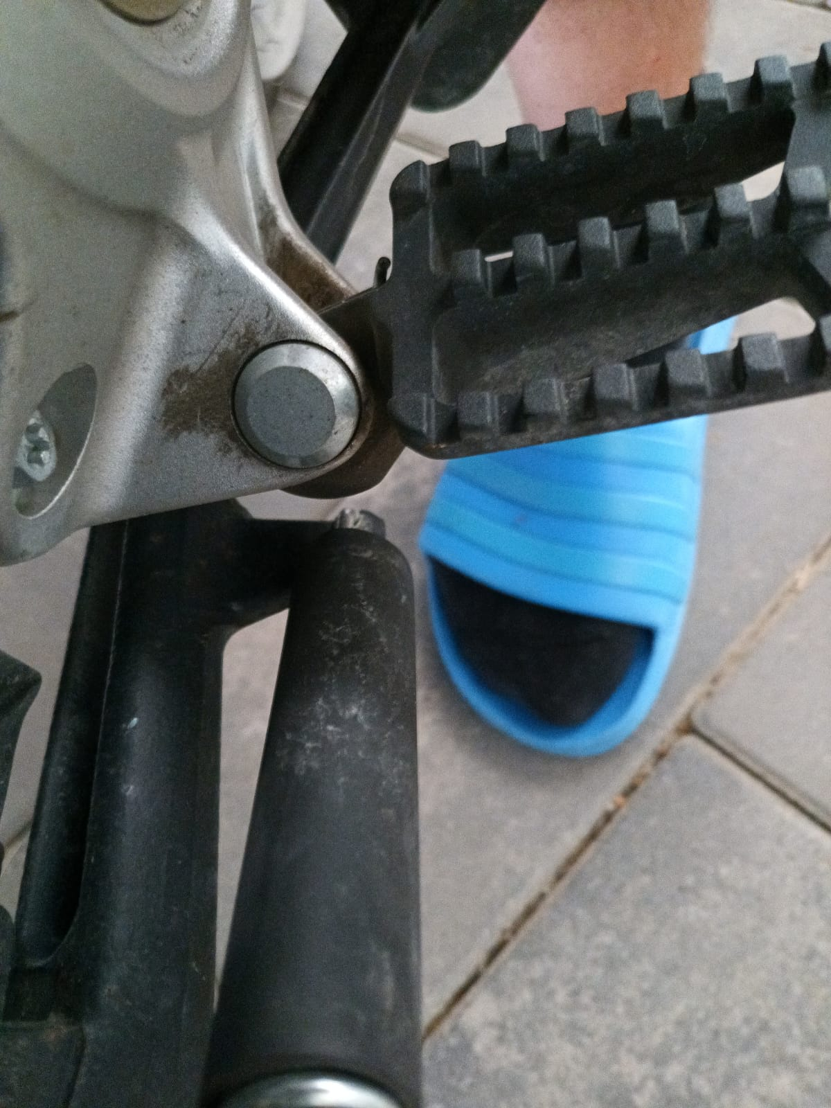

Grüße,
nach genauer Prüfung muss ich leider feststellen, dass der Ständer der Dsrx im eingeklappten Zustand genau unter der Fussraste anliegt, weshalb eine Tieferlegung momentan für mich unmöglich erscheint, oder seht ihr da Möglichkeiten? Wie hast du dieses Problem umgangen, Walter? VG, Frederik
