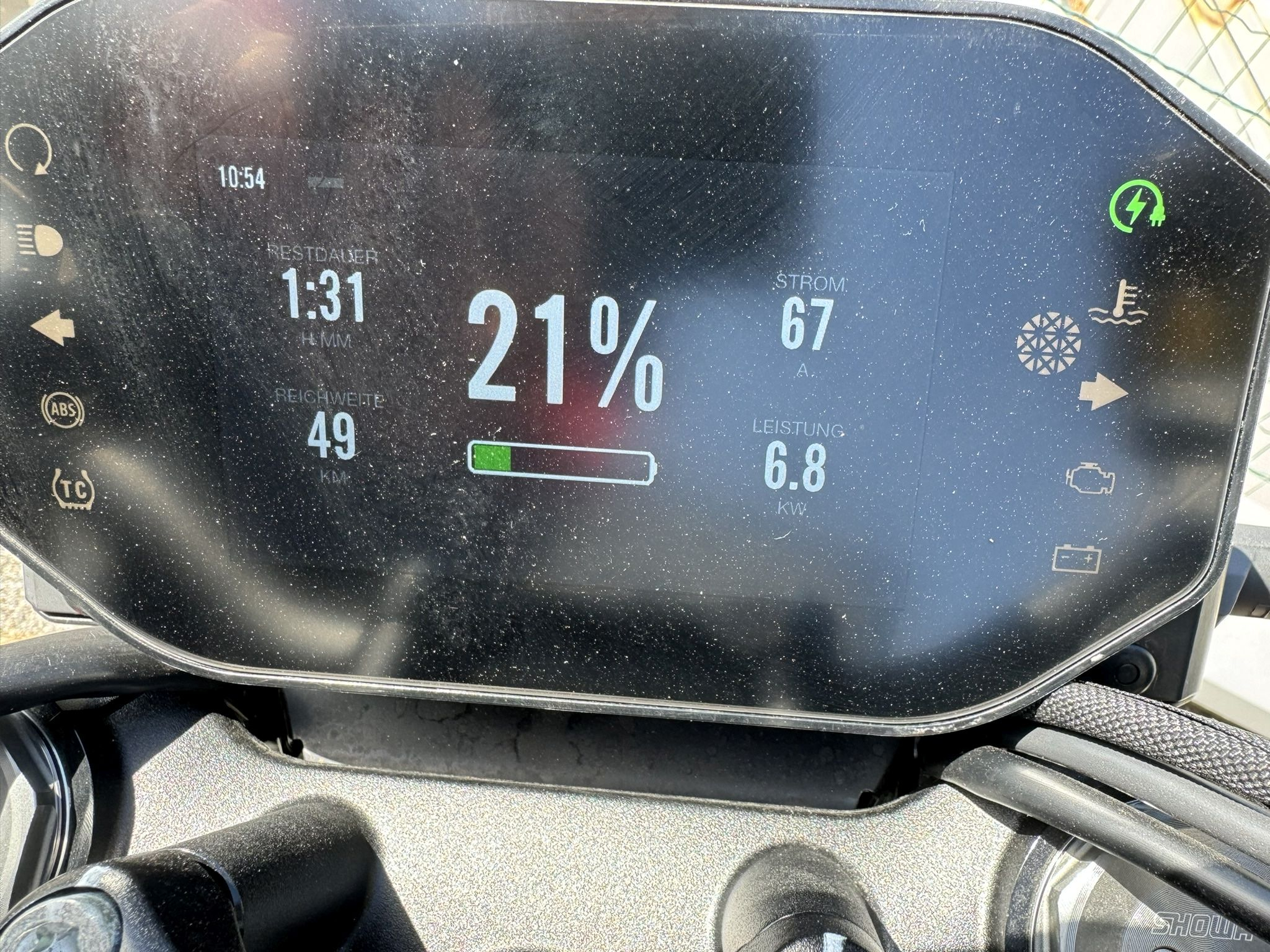

der tank addiert die ladeleistung nicht - statt der 3.2KW hast du dann 6.8KW ... habe meine 2023er SR gerade aus dem winterschlaf geholt und mir direkt vor dem einlagern den tank verbauen lassen ... ich brauche das staufach aber nicht, von daher bin ich sehr zufrieden mit dem tank und meinr entscheidung ;)
vor allem habe ich sie mit 20% aufgeweckt und jetzt nach knapp einer stunde bin auf 80% :D

Danke euch. Also an 22kW Ladesäulen kann man mit 9,xkW laden, wenn es keine Schieflasterkennung gibt. Sonst sind es 6,xkW und an 11kW auch.
heute getestet an einer 22KW-säule:
das war an einer 11KW-säule:
mir taugt es und ich finde für mich hat sich der aufpreis gelohnt ;)
