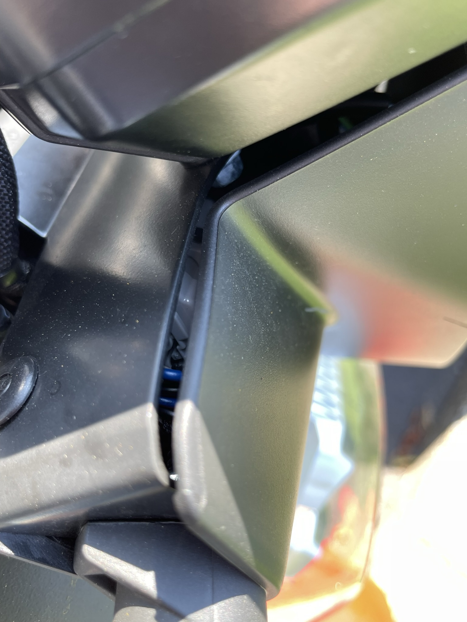

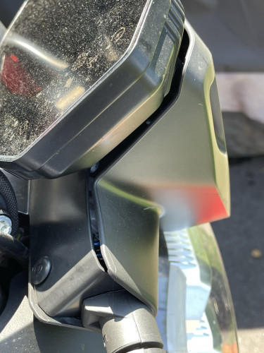

hi zusammen!
habe heute entdeckt dass ein recht grosser spalt vorne beim rechten blinker und der abdeckung davor existiert.
ich kann jetzt leider nicht mehr sagen ob das bei auslieferung schon so war.
man sieht sogar die kabel darunter :shock:
wie sieht das bei euch ist und kann ich das selber irgendwie hinbekommen oder muss ich zum fachhändler?

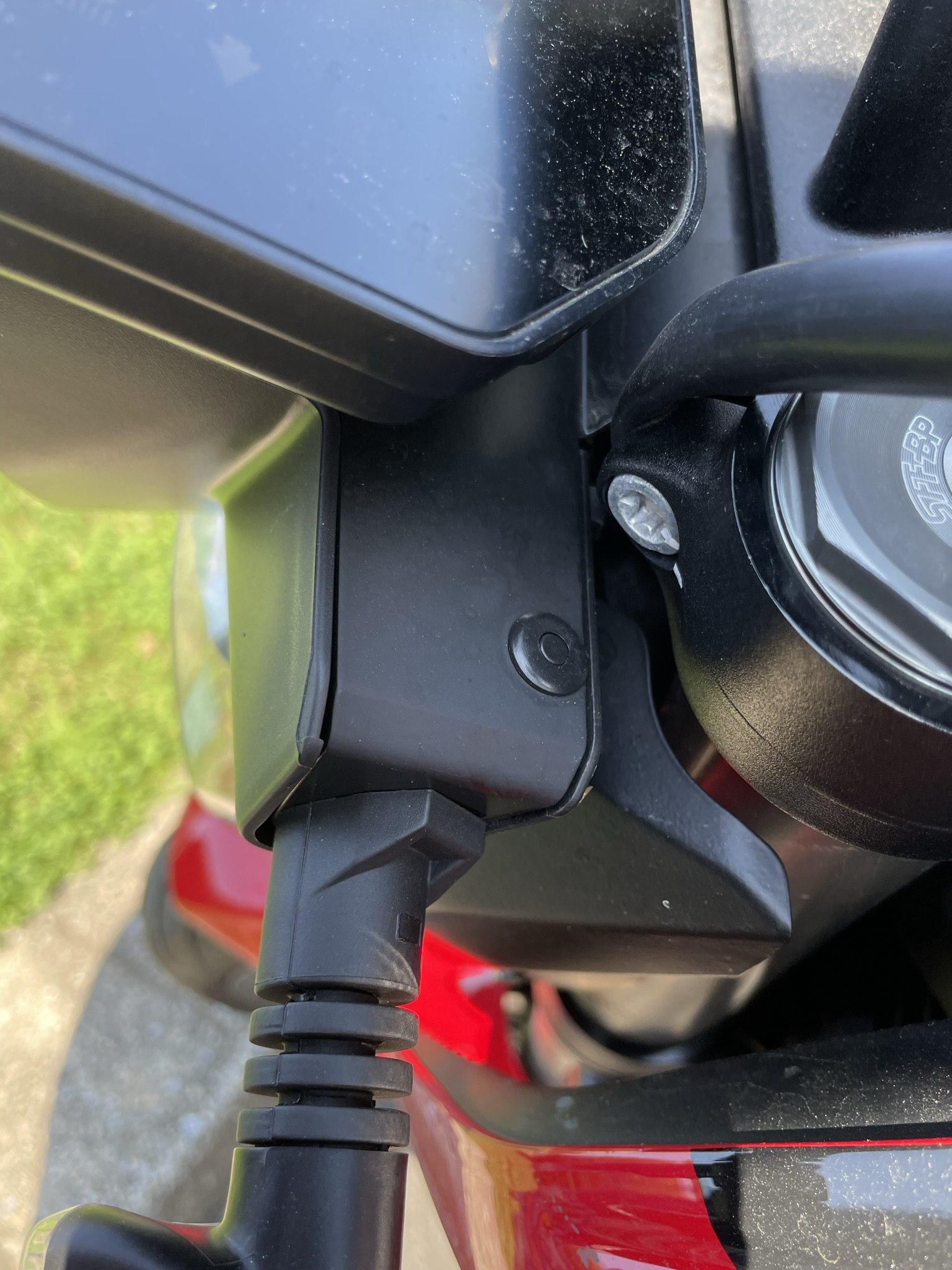

hier im vergleich dazu links vorne:

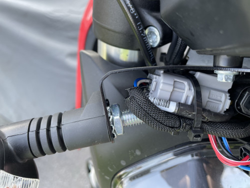

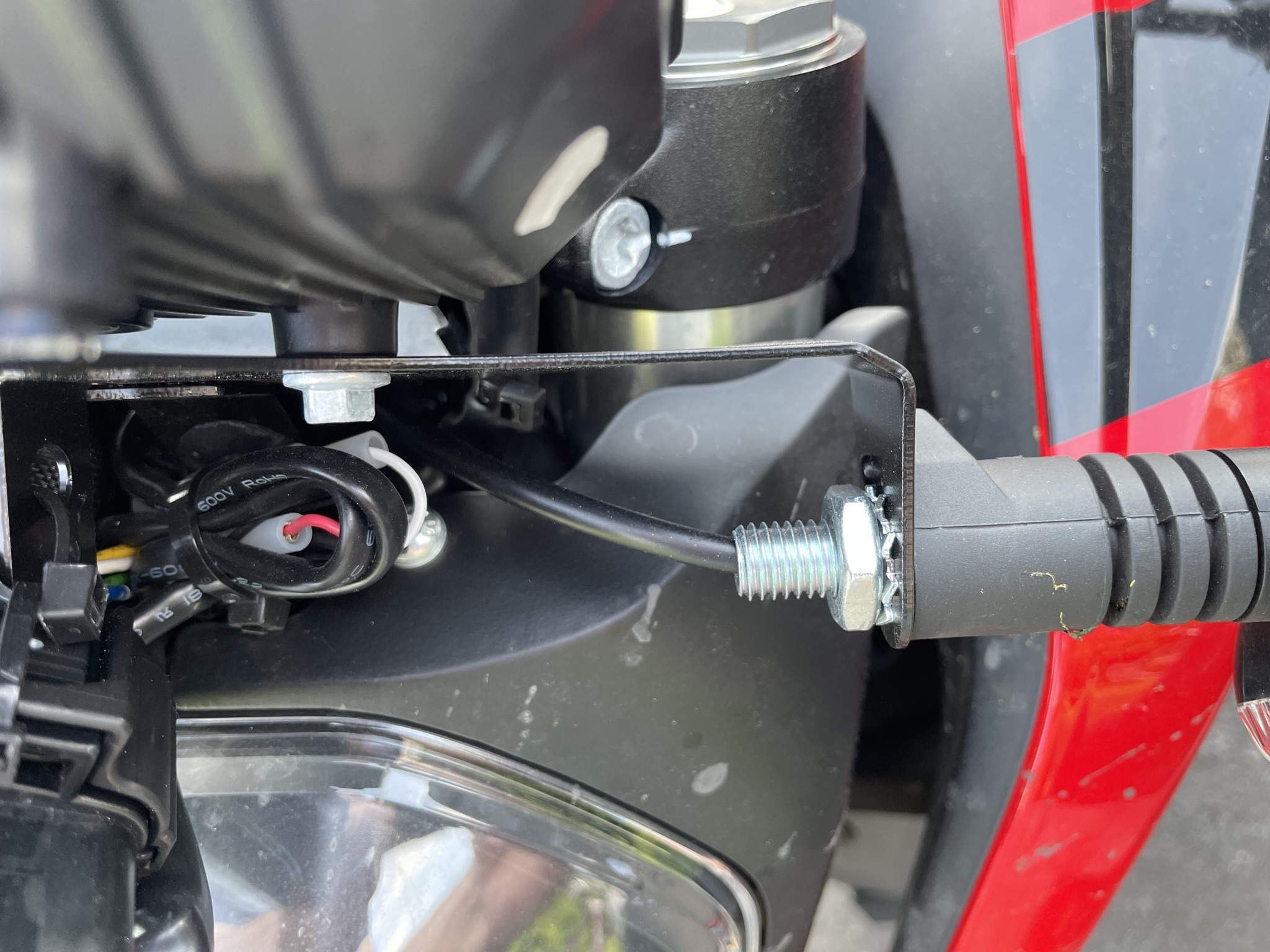

danke weiki ;)
ursache gefunden, aber leider nicht behoben ...
zum einen war das halteblech verbogen und zum anderen ist wohl die plastikabdeckung verzogen:
spalt ist zwar nun kleiner aber da werde ich mir nächste saison was überlegen.
entweder mit heissluftfön die plastikabdeckung wieder in form bringen oder mit kleber plastik & blech verbinden oder ganz rudimentär mit kabelbinder ...
