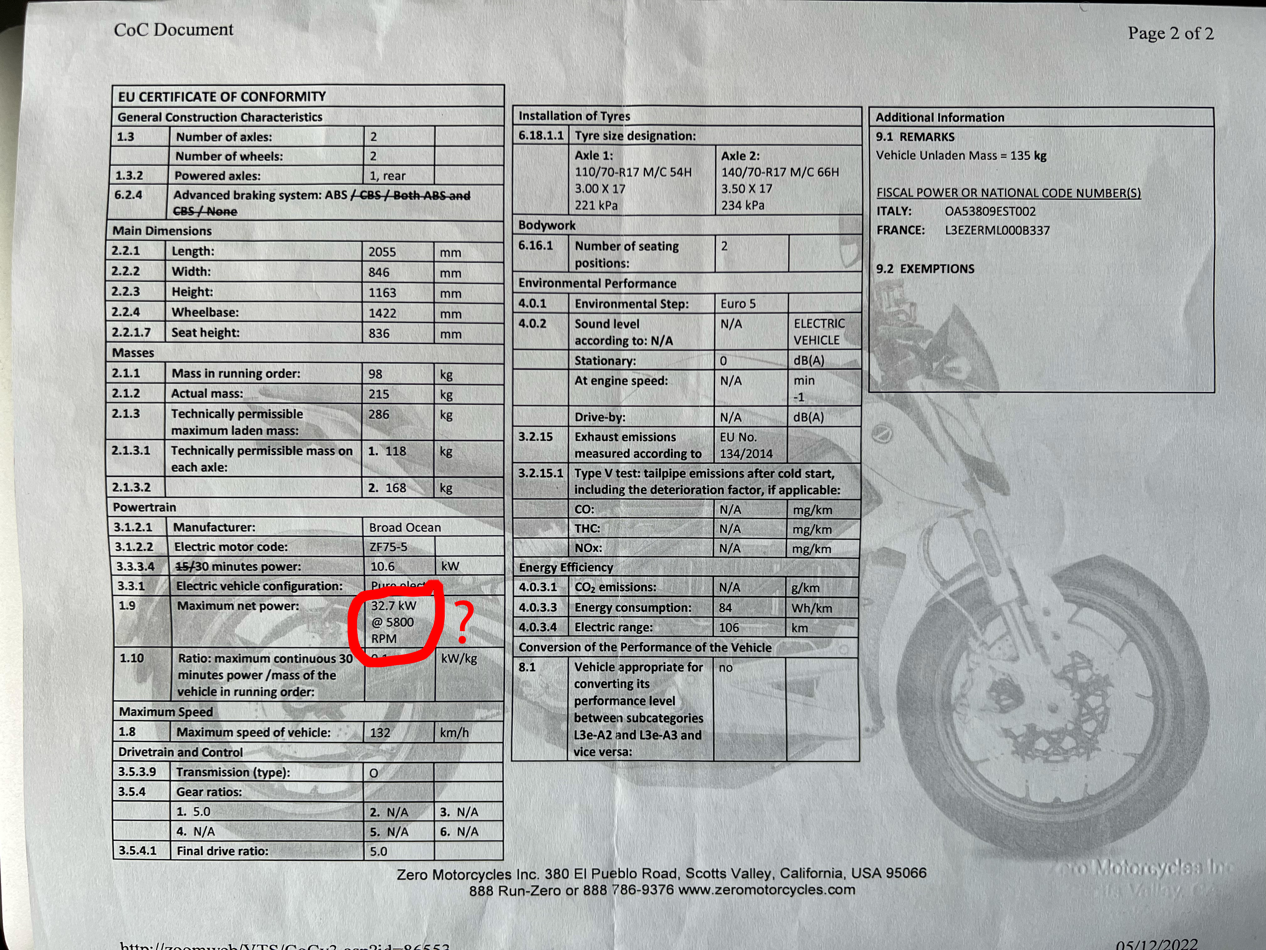

Auch in der COC unter Punkt 1.9 Maximum Net Power steht: 32,7kw also 33 aufgerundet.
Ist das so korrekt ? Die COC meiner alten "Zero S" habe ich gerade nicht als vergleich zur Hand.
Habe mal die Zulassungbescheinigung Teil II der FXE, meiner alten S und die COC der FXE angehangen.

ist doch alles korrekt, steht doch überall 11kw. (bis auf das im roten Kringel)
In der COC 3.3.3.4 steht 10,6 kw 30 min.
Die Max Power ist natürlich größer aber egal.
Witzig: das Hintergrundbild in der COC ist ja auch falsch... :D

Nein, in dem zweien Dokument wurde bei der Nennleistung 33kW eingetragen, bzw. fehlerhaft daruntergeschrieben. Auch dort gehört die knapp 11kW 30-Minuten Dauerleistung rein.

Der Händler sagte mir in der COC stehen beide drin, also 11 und 33kw und er sagte auch die im Strasenverkehrsamt dort haben keine Ahnung von Elektro.
Ja das mit der falschen Maschinen im hintergrund der COC hab ich mir auch gedacht, sollte da nicht die FXE abgebildet sein ? Aber ist ja auch egal.
