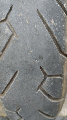

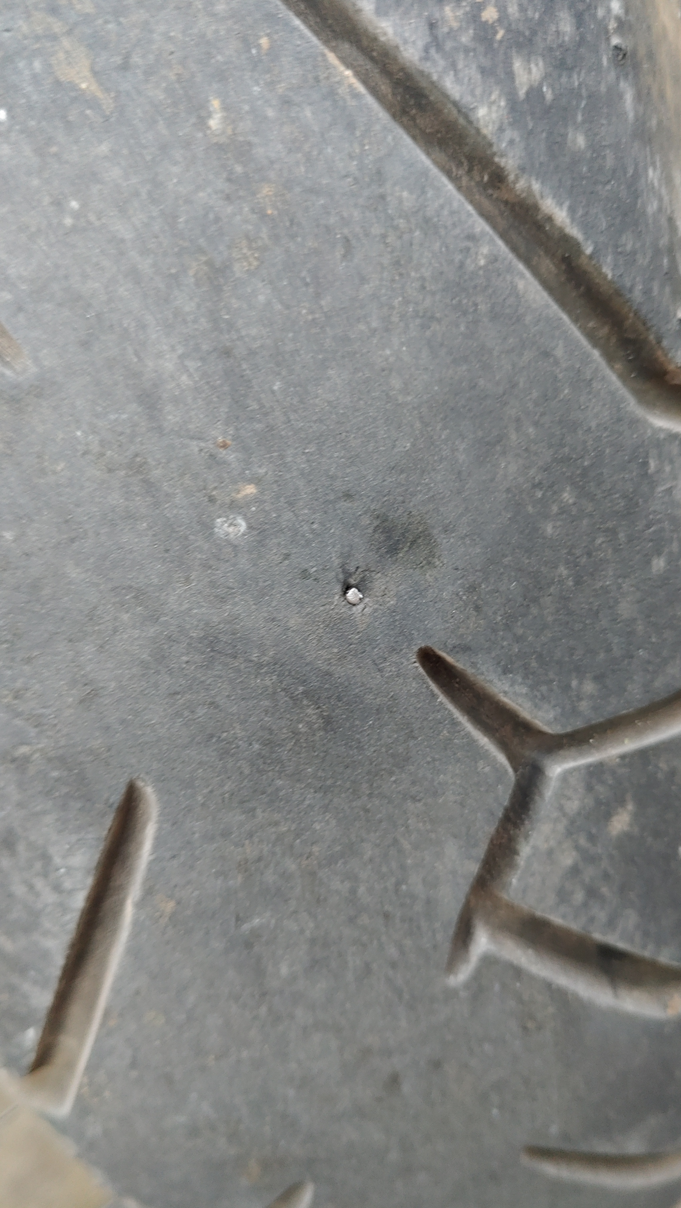

Hallo
Ich habe heute bemerkt das meine FXE recht wenig luft drauf hat.
Habe gemessen und es waren 0,4 Bar!
Reifen überprüft und siehe da,ein kleiner Nagel steckt im Reifen😖
Könnte ich da einfach Pannenspray reinlaufen lassen oder sollte man das nicht machen?
Oder gibt es eine Alternative ausser Reifenwechsel?

Impi hat geschrieben:
Sa 16. Mär 2024, 18:54
Hallo
Flickzeug.
